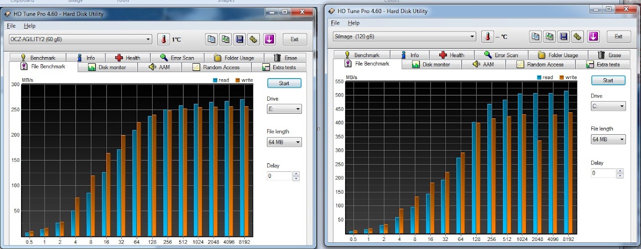

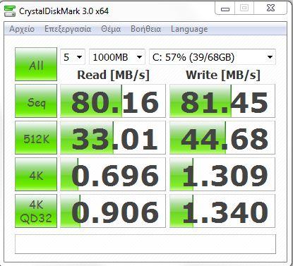

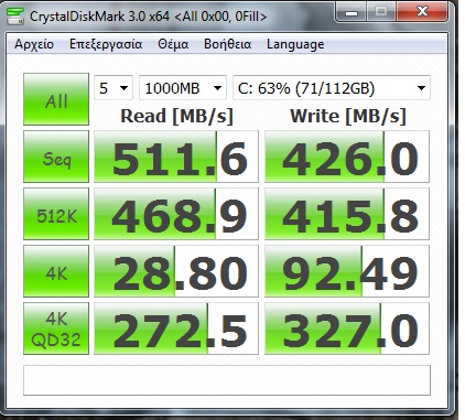

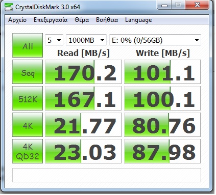

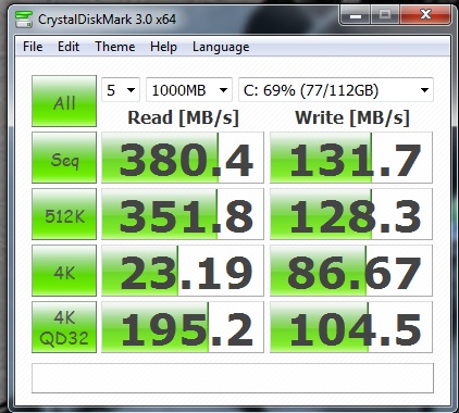

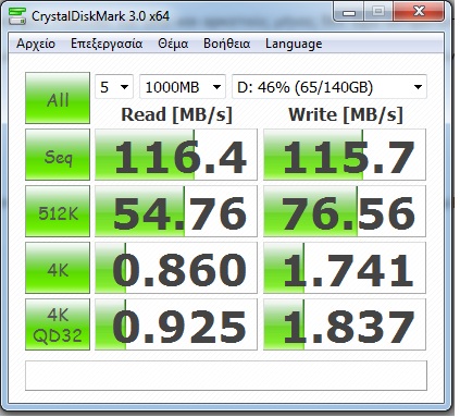

dbasilis Νοέμβριος 2, 2010 #15 Νοέμβριος 2, 2010 RevoDrive 120 Gb Agility2 60Gb Raptor 150Gb Θέλω να πώ ότι πέρα απο να τους βάλω επάνω δεν έχω φτιάξει τίποτα άλλο και δεν έχω κάνει καμία ρύθμιση. επίσης δεν ξέρω αν πρέπει να βάλω κάποια ρύθμιση στο crystal mark μεγαλύτερη απογοήτευση είχα απο τον Agility 2 που υποτίθεται max είναι 285/275 μέτρηση με HD tune

BStath Νοέμβριος 3, 2010 #17 Νοέμβριος 3, 2010 ^^ Έλα ρε tiltevros, αυτό το θέμα το έχουν ΟΛΟΙ οι Sandforce. Οι επιδόσεις που αναφέρουν είναι στα υπερ-συμπιεζόμενα 0/1 των μετροπρογρμμάτων. Thnx dbasilis
dbasilis Νοέμβριος 3, 2010 #18 Νοέμβριος 3, 2010 καλημέρα με επιλογή στο test data : all 0x00 (0 fill)

dbasilis Νοέμβριος 3, 2010 #20 Νοέμβριος 3, 2010 έχεις κάνει κάποιο partition φαντάζομαι!!να σου αναφέρω ότι ο δικός μου δεν έχει λειτουργικό επάνω, τον έχω μόνο να φορτώνω Virtualmachines και σχεδόν το σύνολο των Gb που απασχολώ είναι απο images (isofiles). Δεν ξέρω αν επηρεάζει τις μετρήσεις. Εντός των ημερών θα ποστάρω και αναλυτικά για το revo. Φιλικά,Βασίλης@Tiltevrosαπο ότι διάβασα απο εδώ και απο εκεί το τεστ αυτό που παρουσίασα δεν έχει και τόσο εφαρμογή για SSD (τουλάχιστον για την OCZ) μιας και μετράει τη μεταφορά 1 Gb μέσα στο σκληρό (read -write).Οι OCZ έχουν αυτές τις ταχύτητες όταν γίνεται μεταφορά σε συμπιεζόμενα αρχεία (os, games)σε συμπιεσμένα αρχεία (mp3, avi, mkv) καλύτερα να αγοράσεις ενα μηχανικό (όπως έιδες ο raptor τα πάει μια χαρά) τώρα το θέμα είναι αμα θέλεις σκληρό SSD να περνάς ήδη συμπιεσμένα αρχεία τότε αγόρασε κάτι άλλο (υπάρχουν φτηνοί μηχανικοί που με τα ίδια λεφτά παίρνεις 20χ χωρητικότητα )γιατί οι OCZ πατώνουν, αμα θέλεις να βάλεις os κλπ τότε νομίζω αξίζει. παρακαλώ διορθώστε με σε περίπτωση που κατάλαβα λάθος.
