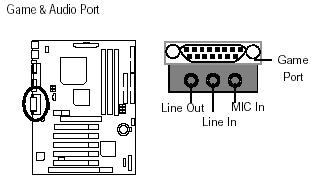

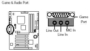

jfx Μάρτιος 28, 2004 #4 Μάρτιος 28, 2004 Όποιες καινούριες μητρικές που έχουν ενσωματομένο τσιπάκι ήχου (για τις παλιές δεν είναι σίγουρος) και οι έξοδοι δεν είναι ενσωματομένες στην πίσω μεριά της μητρικής (εκει που είναι οι usb οι ps2 οι com κτλ) έχουν σε κάποιο σημείο τους κάποια pins πάνω στα οποία συνδέεις ένα tray που μπαίνει συνήθως σε μία υποδοχή pci.Θα κοιτάξω τώρα για τη δικιά σου μητρική τι παιζει και θα σου πω σε λίγο....
jfx Μάρτιος 28, 2004 #5 Μάρτιος 28, 2004 Υποθέτω ότι έχεις γράψει λάθος τη μητρική σου γιατι δεν τη βρίσκω πουθενα. Μάλλον έχεις την gigabyte 6vtxE. Αυτή όμως έχει από πισω τρεις θύρες οι οποίες είναι οι έξοδοι ήχου. Δες και την εικόνα απο το manual. Δεν ξέρω αν γίνεται να δουλεύουν και οι δύο κάρτες ήχου ταυτόχρονα...

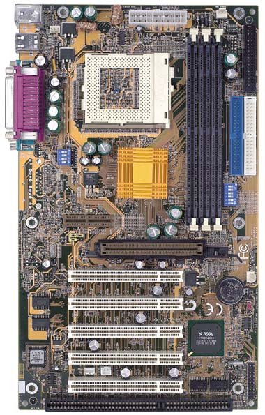

Skinny13 Μάρτιος 28, 2004 Author #6 Μάρτιος 28, 2004 ναι εχετε δικιοειναι η GA-6VXC7@ jfx αυτο το πραγμα που εχεις κυκλωσει, αυτο δεν εχει η μητρικη μου...
Vagouridis Μάρτιος 28, 2004 #7 Μάρτιος 28, 2004 Με ενα γρηγορο ψαξιμο και απο εικονες απο το site της GB δεν δειχνει να εχει καν καρτα ηχου..........

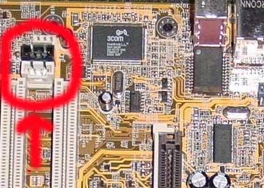

Vagouridis Μάρτιος 28, 2004 #8 Μάρτιος 28, 2004 Eκτος εαν η μητρικη σου εχει και κατι αλλο πανω που δεν το δειχνουν στην φωτο.Επισης δες εαν εχει κανα βυσματακι σαν και αυτο τις πιο κατω φωτο..Το οποιο θα σου κανει την δουλεια σου που θες....
kaynd Μάρτιος 28, 2004 #9 Μάρτιος 28, 2004 Είσαι σίγουρος ότι η μητρική σου έχει ενσωματωμένη κάρτα ήχου???Αν έχεις αυτή που δείχνεις στην Φώτο που παρέθεσες τότε δεν έχει ενσωματωμένη κάρτα ήχου.
Skinny13 Μάρτιος 29, 2004 Author #10 Μάρτιος 29, 2004 αφου και στο manual και στο bios φαινεται να υπαρχει το τσιπακι του ηχου,αργοτερα θα ανοιξω τα σωθηκα του ΗΥ και θα δω .....
kaynd Μάρτιος 29, 2004 #11 Μάρτιος 29, 2004 Φαίνεται και στο BIOS????Καλά το manual μπορεί να αναφέρεται γενικά σε μια μεγάλη γκάμα μητρικών της εταιρίας με τo ίδιο chipsetΑλλά και στο BIOS????Μόνο όταν θα ανοίξεις το εσωτερικό του υπολογιστή σου θα καταλάβουμε
