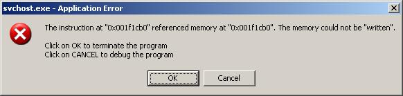

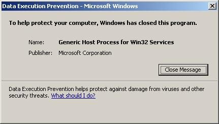

serpico75 Οκτώβριος 23, 2010 Author #9 Οκτώβριος 23, 2010 Λοιπόν, μου βγήκαν δύο μηνύματα. Ανεβάζω τις φωτό και σχολιάζω. Απ' τη μία φωτό "φαίνεται" προβληματική RAM, κάτι που δε μπορώ αυτή τη στιγμή να ελέγξω. Από Δευτέρα θα το κάνω αυτό. Το άλλο που είδα είναι πως, ναι μεν το πρόβλημα αναφέρεται σε RAM, αλλά απ' το δεύτερο μήνυμα πρόκειται για πρόβλημα που αναφέρεται στην εκτέλεση κάποιου ιού ή σχετικού λογισμικού. Το επικίνδυνο λογισμικό προσπαθεί να εκτελεστεί σε περιοχή της RAM που εκτελείται λογισμικό μόνο των Windows. Έτσι, μόλις πάει να συμβεί κάτι τέτοιο, τα Windows επεμβαίνουν και κλείνουν κάποιο πρόγραμμα το οποίο και θα πείραζε το επικίνδυνο λογισμικό. Γι' αυτό (ίσως) και οι μπλε οθόνες και τα error messages σχετικά με τη RAM. Όλ' αυτά (περί μαρκαρίσματος RAM δεσμευμένης μόνο για τα Windows) το κάνει το DEP (Data Excecution Prevention - λογισμικό των Windows). Πρέπει να την έχω πατήσει με ιό. Κάνω scanning. Έκανα βέβαια και uninstall/reinstall τον NIC driver, που μπορεί να είναι και η λύση, και απο Δευτέρα θα κάνω και ένα check στη RAM. Αλλά το πιό πιθανό πρέπει να είναι ιός. Οποιοδήποτε σχόλιο θα βοηθούσε...
