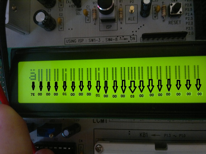

MOS Απρίλιος 13, 2011 Author #28 Απρίλιος 13, 2011 Κατά την διάρκεια της προσπάθειας μου για την ολοκλήρωση της επικοινωνίας του 8051 με το FIΜ και μετά από αρκετούς μήνες σκαμπανεβασμάτων έχω το εξής προβληματάκι. Θέλω να λάβω κάποια byte από την σειριακή (αυτό το έχω κάνει) και αυτά τα byte θέλω να τα αποθηκεύσω στην εσωτερική ή στην εξωτερική RAM του 8051 ώστε να τα διαβάζω μετά και να τα εμφανίζω είτε σε μια οθόνη είτε σε ένα led bar. Έχω γράψει αυτό τον κώδικα αλλά δεν βλέπω φως στην πόρτα δύο που είναι τo led bar. Τα 25 byte τα λαμβάνω σίγουρα γιατί τα βγάζω στην LCD χωρίς να τα έχω αποθηκεύσει !! Δείτε τι παίρνω στην οθόνη από την απευθείας μετάδοση χωρίς να έχω αποθηκεύσει κάπου τα δεδομένα που παίρνω από την σειριακή. Το κομμάτι του κώδικας που έχω γράψει για αυτή την δουλειά είναι το παρακάτω: NEXT1: CLR A JNB RI,$ ;Wait for 8051 to set the RI flag. MOV A,SBUF ;Read the character from the serial port. CLR RI MOV DPTR,#0FE00H MOVX @DPTR,A INC DPTR DJNZ R0,NEXT1 CALL ECHO ECHO: MOV R0,#25 MOV DPTR,#0FE00H MOVX A,@DPTR MOV P2,A CALL DELAY INC DPTR DJNZ R0,ECHO RET

MOS Απρίλιος 20, 2011 Author #32 Απρίλιος 20, 2011 Ας πούμε για παράδειγμα αυτά που παίρνω από την σειριακή θύρα τα παίρνω στην οθόνη του 8051 κάπως έτσι Και θέλω να είναι αυτά που έχω γράψει αλλά πρέπει να βρω ένα τρόπο να τα συγκρίνω, σκέφτηκα με πίνακα που να τραβάει στοιχεία μέσα από ένα loop με την χρήση του DPTR !! Στο ψάξιμο είμαι για αυτό τον τρόπο !!
