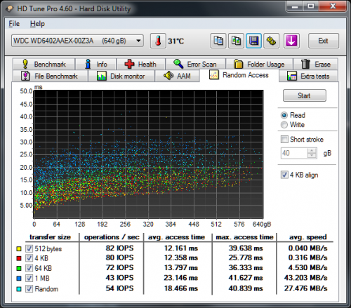

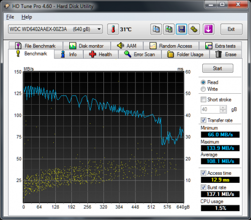

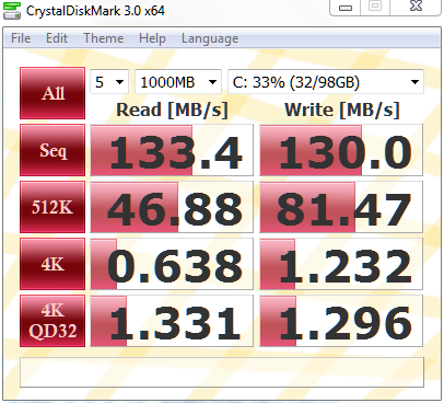

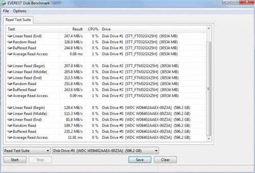

Αν σε βοηθάνε κάποια νούμερα απο τον WD640 Sata 3 που έχω....καλός για μηχανικός αλλά μη τον συκρίνουμε με ssd
