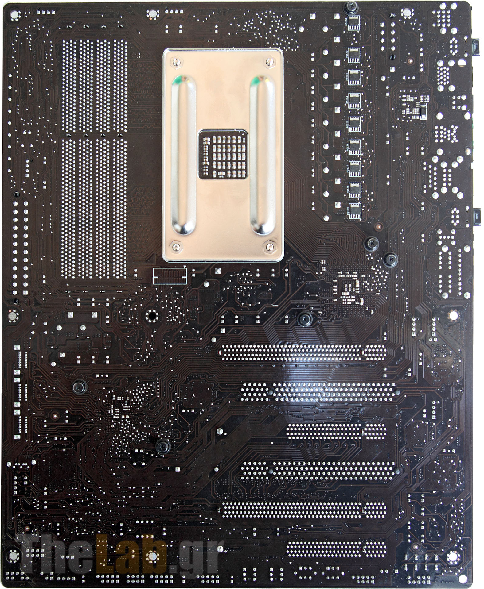

NoDsl Οκτώβριος 21, 2010 #5 Οκτώβριος 21, 2010 Η μητρική είναι περίπου έτσι απο κάτω. Καταλαβαίνετε τώρα για τί παίζει 16x μόνο στα 1,3;
venom7 Οκτώβριος 21, 2010 #6 Οκτώβριος 21, 2010 Ok συμφωνώ,αλλά τι είναι αυτά που λέει η asus και το user's manual τότε?<-delete it!!! edit Κάποιο λάθος πρέπει να έχεις κάνει και τελικά θα διαφωνήσω.Η πίσω όψη δεν είναι αυτή που έβαλες αλλά αυτή... Φαίνεται και από τα dimms των μνημών αυτό!!! Οπότε...???

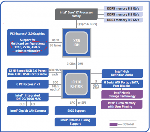

venom7 Οκτώβριος 21, 2010 #8 Οκτώβριος 21, 2010 Εγώ γιατί καταλαβαίνω,από τα λεγόμενα της Asus "4 x PCIe 2.0 x16 , support x16; x16/x16; x16/x8/x8 and x8/x8/x8/x8 configurations" ότι άμα έχεις μία τότε είναι 16x,άμα έχεις δύο τότε είναι 16χ\16χ,άμα έχεις τρεις τότε είναι 16x\8x\8x και άμα έχει τέσσερις τότε όλες είναι 8x και όχι αυτό που λες!!!??? Αν είναι εύκολο να μου δείξετε και που το λέει αυτό που λες sofos1990! Φιλικά μιλώντας πάντα!

NoDsl Οκτώβριος 21, 2010 #10 Οκτώβριος 21, 2010 Κάποιο λάθος πρέπει να έχεις κάνει και τελικά θα διαφωνήσω.Η πίσω όψη δεν είναι αυτή που έβαλες αλλά αυτή... Αν διαβάσεις τι γράφω λέω οtι είναι περίπου έτσι. Η εικόνα είναι από την crosshair iv.. Δές καλύτερα μια εικόνα απο την ίδια την R3X και διάβασε τα markings δίπλα από τα slots

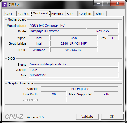

sofos1990 Οκτώβριος 21, 2010 #11 Οκτώβριος 21, 2010 Δοκίμασα .... Στην πρώτη έχεις Χ16 και στην δευτερη Χ8 . Επομένως καλά θυμόμουν P.S : Στην πρώτη pic τα ρολόγια είναι άλλα, γιατί έτσι τα έχω και δουλεύουν . Στην δεύτερη με την αλλαγή pci γύρισαν στα stock .

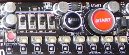

zpaf Οκτώβριος 21, 2010 #14 Οκτώβριος 21, 2010 για σας παιδια εχω asus rampage III extreme εχω μια καρτα gtx 480 την εχω βαλει στο πρωτο slot pci-e και δουλευει 16x κανονικα, την εβαλα στο δευτερο slot και λειτουργεισε 8x απο τιν στιγμη που εχο μια μεσα γιατι δεν δουλευει 16x?edit εχω περασμενα το τελευτεο bios και τους τελευτεους drivers της καρτας γραφικων. σασ ευχαριστω για τον χρονο σας Παιξε και με τα διακοπτακια που εχει η μητρικη για να κλεινεις τα 4 pci-e. Δοκίμασα ....Στην πρώτη έχεις Χ16 και στην δευτερη Χ8 . Επομένως καλά θυμόμουν P.S : Στην πρώτη pic τα ρολόγια είναι άλλα, γιατί έτσι τα έχω και δουλεύουν . Στην δεύτερη με την αλλαγή pci γύρισαν στα stock . Καπως ετσι εμεινα και εγω .... οταν ειδα στο pdf του csaris αυτο. Trifire και ολες οι καρτες x16 μονο με nf200.
sofos1990 Οκτώβριος 21, 2010 #15 Οκτώβριος 21, 2010 Όπα . Το ότι βλέπεις την πρώτη κάρτα Χ16 δεν λέει κάτι Oι δύο επόμενες πως παίζουν ; Κανονικά με 3 κάρτες πρέπει να έχεις την πρώτη Χ16 και τις επόμενες 2 Χ8 .
zpaf Οκτώβριος 21, 2010 #16 Οκτώβριος 21, 2010 Όπα .Το ότι βλέπεις την πρώτη κάρτα Χ16 δεν λέει κάτι Oι δύο επόμενες πως παίζουν ; Κανονικά με 3 κάρτες πρέπει να έχεις την πρώτη Χ16 και τις επόμενες 2 Χ8 . Συμφωνω αλλα για κοιτα και το cpuz δεξια Link Width x16 Max Supported x16 ?????
Jiggabyte Οκτώβριος 21, 2010 #17 Οκτώβριος 21, 2010 Συμφωνω αλλα για κοιτα και το cpuz δεξια Link Width x16 Max Supported x16 ?????Το CPU-z βλέπει την πρώτη κάρτα (αυτή που είναι η display device).Όπως τα λέει ο sofos1990 είναι.Σαν slots είναι και οι 4 x16 ηλεκτρικά,αλλά στις 8αρες δεν είναι συνδεμένα όλα τα pins με τα traces στο PCB.
zpaf Οκτώβριος 21, 2010 #18 Οκτώβριος 21, 2010 Το CPU-z βλέπει την πρώτη κάρτα (αυτή που είναι η display device).Όπως τα λέει ο sofos1990 είναι. Σαν slots είναι και οι 4 x16 ηλεκτρικά,αλλά στις 8αρες δεν είναι συνδεμένα όλα τα pins με τα traces στο PCB. Μα δεν διαφωνω με τον sofos1990 απλα βλεπω και το δικο μου trifire στην rexIII οτι χρεωνει x8 την 1η και την 2η και παιζει x16 την 3η.
zpaf Οκτώβριος 21, 2010 #20 Οκτώβριος 21, 2010 Η διαφορα που βλεπω εγω ειναι οτι η ud7 υλοποιει το trifire με x16 το 1ο pcie και με x8 τα αλλα δυο ενω η rexIII χρεωνει x16 το 3ο pcie και x8 το 1ο και το 2ο.Αυτο εχει καποια σημασια οταν εχεις τρεις καρτες που τις εχεις χαρακτηρισει ξεχωριστα ως προς το o/c και θες να εχεις την ιδια σειρα και στην μητρικη σου αφου οπως ξερουμε αλλο ζορι τραβαει η 1η αλλο η 2η και αλλο η 3η στο trifire.
