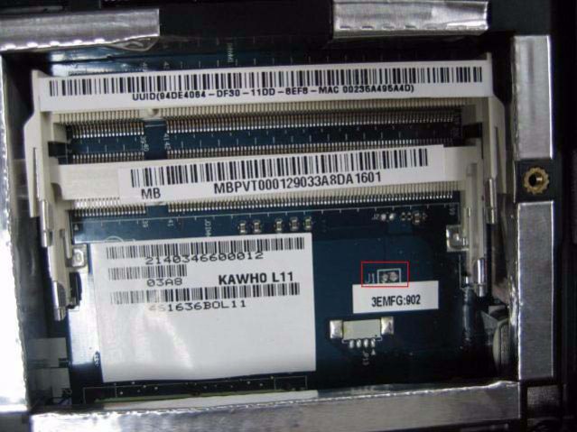

MOS Οκτώβριος 20, 2010 #4 Οκτώβριος 20, 2010 εδω μαλλον πρεπει να το ανοιξεις, το σημειο για να κανεις reset το bios βρισκετε κατω ακριβως απο τον σκληρο δισκο αν δεν κανω λαθος.....ειναι δυο βελακια προς αντιθετη κατευθυνση, υπαρχει ενα σχετικο pdf της acer για να λυσεις τον φορητο....

MOS Οκτώβριος 20, 2010 #8 Οκτώβριος 20, 2010 Φίλε μου καλέ νομίζω ότι είναι ακόμη πιο εύκολο για το μοντέλο σου....το jumper για το bios reset/bios remove pass είναι κοντά στα σλοτ των μνημών... Πολύ αναλυτικότερα μπορείς να ρίξεις μια ματιά σε αυτό http://www.acersupport.com/acerpanam/Manuals/acer/2009/ServiceGuides/SG_Aspire_5732Z_5332_10192009.pdf από την σελίδα 51 και κάτω μέχρι που να το κάνεις και βίδες !!
