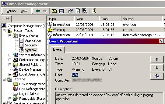

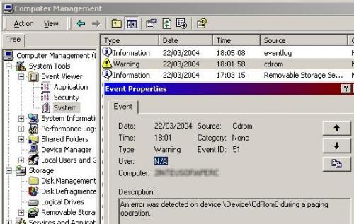

Chosen Μάρτιος 24, 2004 #2 Μάρτιος 24, 2004 Πρωτα απ' ολα με το αυτι. Οπως οποιαδηποτε οπτικη συσκευη, ετσι και το CDRW θα αρχισει να κανει οπως το στομαχι μου καθε μερα τετοια ωρα. Δεν εχεις ακουσει το στομαχι μου φυσικα, αλλα το επιασες το point μου. Και φυσικα, οταν αρχισεις να εχεις πιο συχνα απο ποτε "καμμενα" CD στην διαδικασια της εγγραφης... Απο κει και περα, τσεκαρεις το Event log σου και ψαχνεις για συχνα-πυκνα errors που αφορουν την συσκευη σου. Κυριως errors που εχουν να κανουν με reading, access, paging κλπ Κατι σαν αυτο που επαθα προσφατα στη δουλεια δηλαδη...
hurin Μάρτιος 24, 2004 Author #3 Μάρτιος 24, 2004 Το computer management που δείχνεις στην φωτο , υπάρχει στα xp ?
hurin Μάρτιος 24, 2004 Author #5 Μάρτιος 24, 2004 Αυτό δεν το ήξερα (στο manage αναφέρομαι) !Έχω μερικά event id 51 όπως του φίλου chosen και πολλά event id 11 που τα περιγράφει ως "This problem is typically caused by a failing cable that connects the drive to the computer" . Επίσης υπάρχουν και event id 7 με περιγραφή "The device has a bad block of memory, which Windows attempted to read. The data might be missing or corrupted."Τετέλεσται ???
