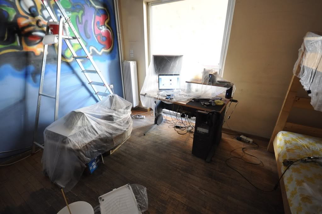

Ειπα να κανω ολικη αλλαγη στο δωματιο μου.Διωχνω επιπλα και κατασκευη πατωματος.
Θελω φθηνη λυση και σκεφτομαι για λαμινειτ η για κατι αλλο ;
Να παρω τριβειο και να κανω το πατωμα και ξανα μανα απο την αρχη με βερνικομα και γυαλιστικα δε το κανω.Και θα μας βγει και πιο ακριβα απο οτι να παρω κοντα στα 15 τετρ.μετρα λαμινειτ.
Εχει κανεις εμπειρια απο δαυτα ; ειναι αξιοπιστα ; θα παιξει καρεκλα με ροδακια.
Επισης οι λυσεις με πλαστικα πατωματα ειναι αξιοπιστες ; αισθητικα ειναι το ιδιο με τα λαμινειτ ;
για δωστε τα φωτα σας..
να το δωματιο μου και το πατωμα μου
χαλι μαυρο ε; :D
ευχαριστω

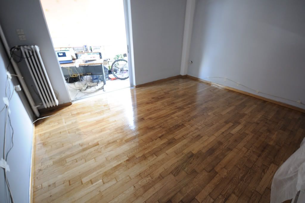

Προσωπική γνώμη μου είναι να δανειστείς τριβείο και να τρίψεις το πάτωμά σου. Ό,τι συμβουλή θέλεις ρώτα με, ο αδερφός μου έφτιαχνε πατώματα και ξέρει. Μετά αγοράζεις και βερνίκι και το περνάς. Θα γίνει κούκλα.
Το λάμινεϊτ δε μου αρέσει, ούτε σαν υλικό, ούτε και για το θόρυβο που κάνει όταν περπατάς πάνω του.
Εξαρτάται τι laminate θα βάλεις Ιάσωνα. Το 5€/τμ που πήρα από το praktiker, στο σημείο που είναι η καρέκλα έχει ξεφλουδίσει και γενικότερα δεν ειναι για πολλά πολλά. Το ξύλο είναι ξύλο και σαφώς θα αντέξει περισσότερο από το laminate, μόνο που έχει μεγαλύτερο κόστος αγοράς. Εξέτασε την χρήση που θα του κάνεις και τον χρονικό ορίζοντα που θες να καλύψεις και αποφάσισε.
Η γνώμη μου είναι να μείνεις μακρυά από το φτηνό laminate μιας και δεν αξίζει το κόπο.
Έβαλα (δεν είχα δεί του ΙΚΕΑ και το πλήρωσα 40 € από το πλαίσιο:p), αλλά το θέμα είναι ότι ίσως αν ήταν καλύτερη ποιότητα το laminate ή σίγουρα αν ήταν ξύλο, δε θα γινόταν αυτό.
σας ευχαριστω..
ειναι χρονοβορα δουλεια να τριψω το πατωμα ;
μηχανημα να δανειστω απο μαγαζια οπως τα hire shop ?
επισης μετα το βερνικωμα θελει ειδικη μεθοδο ; η ειναι απλη δουλεια γενικοτερα ;
Ειναι κρίμα να σκεπάσεις το ξύλινο πάτωμα (όσο ταλαιπωρημνένο και αν είναι) με λαμινάτο.
στο κατάστημα που αναφέρεις θα σε καθοδηγήσουν τόσο για την επιλογή του τριβείου όσο και για τον τρόπο χρήσης (δεν είναι δύσκολο απλά να θυμάσαι ότι κινείσαι διαγώνια στα νερά του ξύλου) Τα βερνίκια που χρησιμοποιούνται είναι σκληρά 2 συστατικών, είτε διαλύτη είτε πολυουρεθάνης υδατοδιαλυτά. Τα δεύτερα είναι πολύ σκληρά, στεγνώνουν γρήγορα, και μυρίζουν πολύ λιγότερο σε σχέση με τα βερνίκια διαλύτη που κυριολεκτικά σε στέλνουν. Το μόνο ελάττωμα τους είναι ότι σε συνεχή έκθεση σε ηλιακό φως ''κιτρινιζουν'' κάτι που αναλόγως της απόχρωσης του ξύλου δεν θα το δείς ποτε. Επιπλέον απο τη φωτογραφία που επισυνάπτεις δε φαίνεται να υπάρχει τέτοιο θέμα.
τέλος στο βάψιμο προσοχή στο απο που ξεκινάς ! φρόντισε να μπορείς να φύγεις απο το δωματιο με το τελείωμα της εργασίας.... μη περιμένεις σε καμία γωνία να στεγνώσει....:D
μαλιστα..
θελει ενα χερι τριψιμο ; ποσες μερες χρονικα θα παρει ;
Ευκολο να το κανω ολο μονος μου η να φωναξω συνεργειο ;
Το έχω κάνει στο υπνοδωμάτιο του σπιτιού μου, δεν το έχω τελειώσει.
Θα σου δείξω ένα πριν και ένα μετά αν θες.
ΜΗΝ βάλεις τη μούφα την κολλημένη.
Μπορείς να διαλέξεις το βερνίκι που θα το περάσεις, και να αλλάξεις απόχρωση ή το αν θα γυαλίζει.
Εναλλακτικά ξύλωσέ το και βάλε πλακάκι, που θα αντέξει και πιο πολύ.
Προσωπικά δεν έχω το τριβείο για πατώματα, ούτε το νοίκιασα.
Το έτριψα με 3 τρόπους:
1. χειροκίνητο τριβείο
2. παλμικό τριβείο
3. περιστροφικό τριβείο προσαρμοσμένο στο black&decker.
Στη δική μου περίπτωση επειδή το παλιό βερνίκι δεν έβγαινε με το παλμικό ούτε με το χέρι, το περιστροφικό το έβγαζε αμέσως.
Μειονέκτημα ότι αφήνει περιστροφικά σημαδάκια που μετά πρέπει να τα σβήσεις με το παλμικό, τρίβωντας στα νερά του ξύλου.
Γενικότερα μειονεκτήματα ότι πετάγεται η σκόνη ξύλου και βερνικιού, οπότε πρέπει να τα έχεις βγάλει όλα από το δωμάτιο, και να φοράς μάσκα να μην αναπνέεις το βερνίκι.
Σε χρωματοπωλείο άμα πας, θα δεις διάφορα βερνίκια.
Συνήθως βάζεις πρώτα αστάρι πατωμάτων και μετά περνάς το βερνίκι.
Το αστάρι μπορεί να είναι υδατοδιαλυτό ή "νίτρου".
Υπάρχουν και κάποια 2 συστατικών (Α και Β).
Αν το πάτωμά σου είναι κολλημένο, θα χρειαστείς σκληρό βερνίκι.
Αν είναι καρφωτό, μπορείς και με πιο μαλακό.
Εγώ χρησιμοποίησα αυτά:
http://www.pindonis.gr/en/?p=509
http://www.pindonis.gr/en/?p=518
από praktiker,
τα οποία σε γενικές γραμμές δεν είναι πολύ σκληρά και δεν κάνουν για πάτωμα, απλά πρόκειται για υπνοδωμάτιο που δεν θα έχω γραφείο με ροδάκια κλπ. ;)
καλα....
θα παρω συνεργειο.κοντα στο 150-200αρη θα παει....με ολα μεσα και πιο σωστη δουλεια
σας ευχαριστω ;)

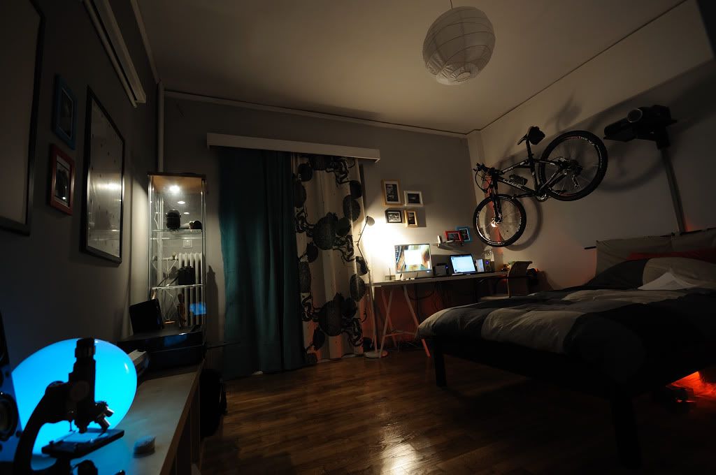

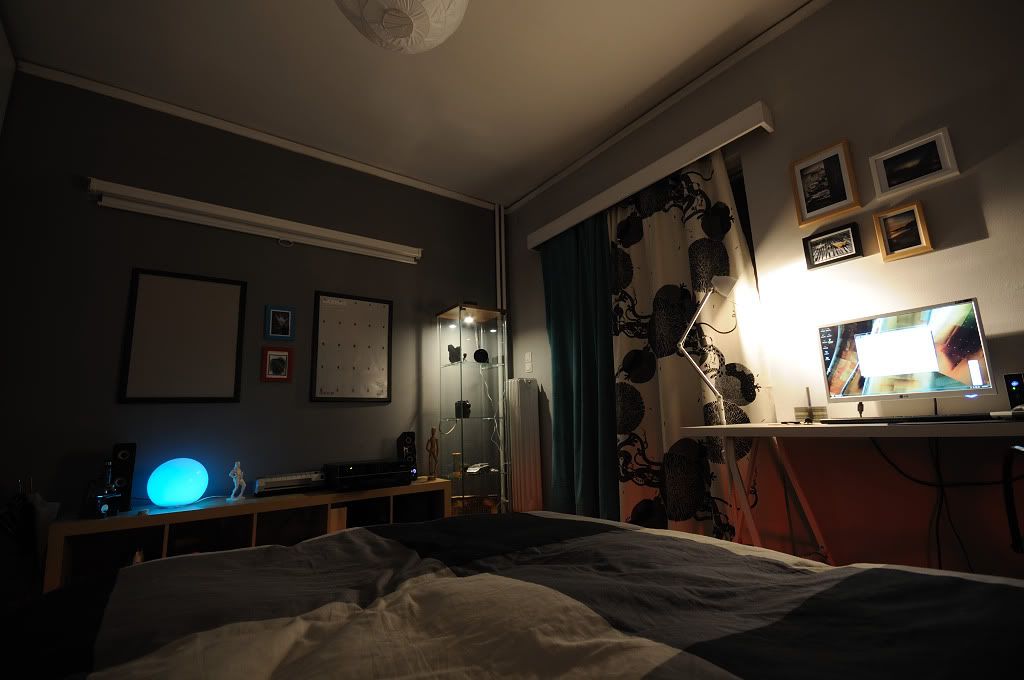

τελειωσα με το πατωμα...εφερα συνεργειο και εφτιαξα επιτελους το δωματιο.
να καποιες σχεδον τελικες φωτογραφιες....
επιτελους ενα δωματιο οπως το θελα..

Πολύ ωραίο έγινε.Πόσο σου στοίχισε;Το ποδήλατο πως στηρίζεται;
τα παντα ολα απο τριψιμο πατωματος εως και την τελευταια βιδα του ρουτερ που λεει ο λογος
1500-1600...
πατωμα , projectores , πανια , βασεις οθονης , ποδηλατου και προτζ , επιπλα ολα τα παντα (εκτος απο κρεβατι που ειναι ενος φιλου)φωτιστικα , καλωδια , ανταπτορες , ηχεια , κουρτινες , ραφακια , κορνιζες , πυργο Η/Υ , ψυκτρα cpu , χρωματα
