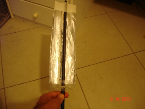

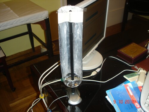

doctor Δημοσιεύτηκε Οκτώβριος 8, 2010 #1 Δημοσιεύτηκε Οκτώβριος 8, 2010 Τον τελευταίο καιρό είμαι σε μια διαρκή αναζήτηση τρόπου να συνδεθώ με ασύρματο δίκτυο που βρίσκεται κοντά στον χώρο εργασίας μου. Η κάρτα που χρησιμοποιώ είναι TP-Link TL-WN651G 108Mbps Wireless PCI Adapter.Φυσικά με την δική της κεραία 3 dbi τα αποτελεσματα ήταν απογoητευτικά και προχώρησα στην αγορά μιας κεραίας omni 10 dbi με βάση και καλώδιο. H λήψη μου τώρα ήταν οριακή ......Να επισημάνω ότι προσπαθώ να συνδεθω σε δίκτυο που βρίσκεται περίπου 150 μετρα μακρυα από το παράθυρό μου ενώ δεν παρεμβάλεται ουσιαστικά κάποιο εμπόδιο αφού μας χωρίζει μια μεγάλη λεωφόρος με δύο ρευματα κυκλοφορίας .Εγώ βρίσκομαι στό ισόγειο και ουσιαστικά προσπαθώ να συνδεθώ σε wifi spot που παρέχει ασύρματο internet στο κοινό!......Δεν κάνω υποκλοπή ......:dance3: Η λήψη μου βελτιώθηκε αισθητά χρησιμοποιώντας ένα "μισό" μπουκάλι από εμφιαλωμένο νερό πού εντυσα με αλουμινόχαρτο όπως φαίνεται στη φωτογραφία....

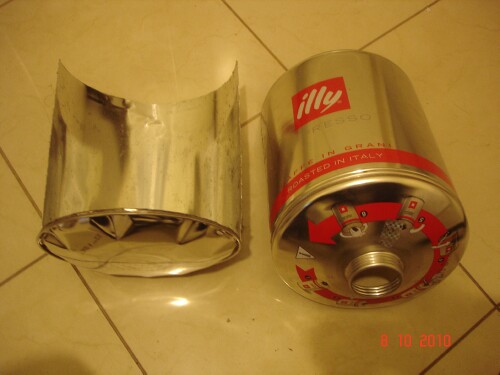

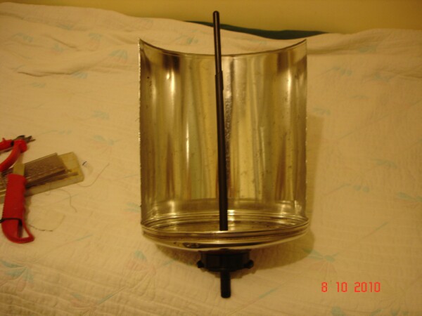

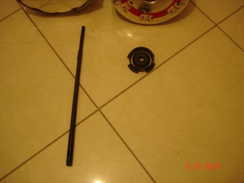

doctor Οκτώβριος 8, 2010 Author #2 Οκτώβριος 8, 2010 Προσπαθώντας να εξελίξω την κεραία μου χρησιμοποίησα ένα δοχείο από καφέ illy 3 κιλών το οποίο έκοψα και μετέτρεψα στην κατευθυντική κεραία που φαίνεται στις φωτογραφίες.....Περιμένω αάυριο να κάνω τις δοκιμές μου...:big_boss:

doctor Οκτώβριος 9, 2010 Author #6 Οκτώβριος 9, 2010 Η Omni κεραια εκπέμπει σε ένα δισκο καθετο στη διαυθυνση της. Μάλιστα, όσο πιο μεγάλο το κέρδος της, τοσο πιο στενός ο δίσκος.Με το αλουμινόχαρτο δεν ειναι σίγουρο οτι την κάνεις καλύτερη.Δοκίμασε με την κεραία σκέτη να την βάλεις σε τέτοιο προσνατολισμό και κλίση ώστε να ειναι κάθετη στη νοητή ευθεία AP-κεραίαςαν την βάλω σκέτη ίσα που το βλέπω το δίκτυο αυτό ....καλά για σύνδεση ....ούτε συζήτηση....:cry:με το μπουκάλι και το αλουμινόχαρτο έχω σχεδόν διπλάσιο σήμα....και σταθερή σύνδεση....έχω την εντύπωση ότι στην κατασκευή με το δοχείο από τον καφέ πρέπει να επηρεάζει η βάση του κυλίνδρου που βιδώνει το καπάκι μεσα από το οποίο περνάει η κεραία ...στην κεραία με το μπουκάλι η βάση είναι πλαστική γιατί το αλουμινόχαρτο είναι στρωμένο μόνο στο μισό του κυλίνδρου...το σκεπτικό και στις δύο περιπτώσεις είναι το ίδιο το σημείο εστίασης είναι ο νοητός άξονας που περνάει από το κέντρο του κυλίνδρου...μάλλον πρέπει να κόψω την βάση του κυλίνδρου και να δοκιμάσω έναν άλλο τρόπο στηριξης της κεραίας μεσα στον μισό κύλινδρο!:bad:

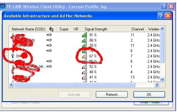

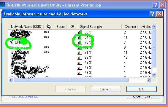

doctor Οκτώβριος 13, 2010 Author #12 Οκτώβριος 13, 2010 καλη η προσπαθεια, αλλα αυτο που εφτιαξες δεν ειναι κατευθυντικη κεραια, αλλα ενα ειδος "ο,τι΄ναι" sector. καλυτερα να πας σε καποιο panel που θα κανεις καλη δουλεια, εγω θα σου προτεινα το δευτερο link του trendy.με αυτό που έφτιαξα βελτίωσα το σημα μου πάνω από 60% !!!! και είναι κατευθυντική διότι όταν την περιστρέφω προς άλλη κατεύθυνση το σήμα μειώνεται δραματικά!!!θα παραθέσω φωτογραφίες από το πρόγραμμα που μετράει την ένταση του σήματος με μεγαλύτερη ακρίβεια από το zero configuration ..... με την omni κεραία σκέτη ....και με την "πατέντα":dance3:

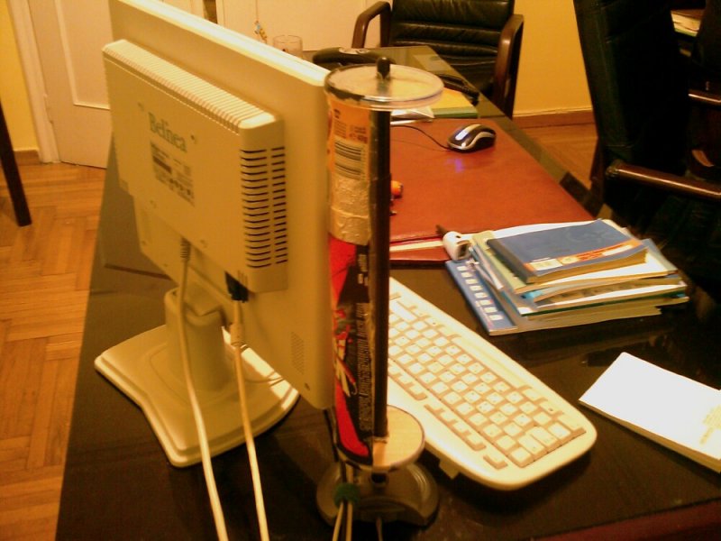

doctor Νοέμβριος 3, 2010 Author #14 Νοέμβριος 3, 2010 Τελικά κατέληξα στην πατέντα με το κουτί από pringles κομμένο στην μέση....
doctor Νοέμβριος 3, 2010 Author #15 Νοέμβριος 3, 2010 παραθέτω και δύο φωτογραφίες σχετικά με το σήμα λήψης....με την κεραία ως έχει ...και με την "πατέντα"
