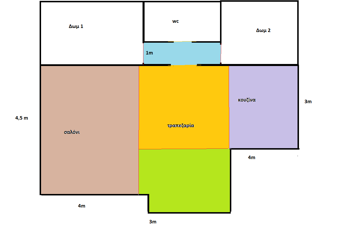

adpanos Δεκέμβριος 10, 2017 #29 Δεκέμβριος 10, 2017 (edited) Λοιπόν παίδες καλημέρα. Είμαι σε μια διαδικασία ανακαίνισης μιας οικίας του 1960 .... Ναι μια από αυτές που έμπαινες από την κεντρική είσοδο σε ένα χολ, άνοιγες την συρόμενη πόρτα για να μπεις στην τραπεζαρία, άνοιγες την δεύτερη συρόμενη πόρτα για να μπεις στο σαλόνι ή άνοιγες την πόρτα της κουζίνας ή την πόρτα του διαδρόμου ανάλογα. Κάπου εκεί μέσα σε όλα υπήρχε και μια πόρτα για να μπεις στο πρώτο δωμάτιο αλλά όχι από τον διάδρομο ..... Γκρεμίστηκαν τοίχοι, μπήκαν γυψοσανίδες στα δοκάρια, περάστηκαν νέα ηλεκτρικά, δίκτυα, τηλέφωνα, συναγερμοί, πίνακες, νέα παροχή τριφασική, τρίγωνο γειώσεως, ύδρευση στα μπαλκόνια, ξύστηκαν οι τοίχοι μέχρι τον σοβά, σπατουλαρίστηκαν , ασταρώθηκαν βάφτηκαν. Πετάχτηκαν ντουλάπια κουζίνας, εξωτερικά κουφώματα , εσωτερικά κουφώματα κ.λ.π. Τώρα ήρθε η ώρα να καλυφθεί το σπίτι με Laminate. Στα δωμάτια υπάρχει πάτωμα το οποίο θα τριφτεί και θα λουστραριστεί . Ο ενιαίος χώρος που δημιουργήθηκε πρώην σαλόνι τραπεζαρία κουζίνα χωλ έχει 4 διαφορετικά είδη μωσαικού με τον πρώην χώρο του σαλονιού να έχει πάτωμα. Στο παρακάτω διάγραμμα φαίνεται η διαφορά του τύπου πατώματος ανά χώρο όπως αυτός ήταν παλιά. Τα ερωτήματα είναι τα εξής. α) Μπορεί να μπει μονοκόματο πάτωμα σε όλη αυτή την επιφάνεια ή θα έχω θέματα με συστολές διαστολές ? β) Υπάρχει πρόβλημα με το υπόστρωμα (παλαιά δάπεδα) τα οποία είναι διαφορετικών υλικών ? 3) Στο χώρισμα την κουζίνας με το καθιστικό από την πλευρά που υπήρχε τοίχος το μωσαικό είναι λίγο υπερυψωμένο σε σχέση με το υπολοιπο σπίτι. Μάλλον δεν το είχαν τρίψει αρκετά ( παλαιά έμπαινε το ψυγείο εκεί. Εκεί θα υπάρχει πρόβλημα ή μπορώ να το φέρω με κάποιο υπόστρωμα γλυκά ώστε να καλυφθεί η διαφορά ? 4) Τι laminate θα μου προτείνατε να χρησιμοποιήσω ? Τι χαρακτηριστικά να έχει ? Ξέρετε κάποιο κατάστημα με καλές τιμές ? Έγινε επεξεργασία Δεκέμβριος 10, 2017 από adpanos
karmen1983 Δεκέμβριος 10, 2017 #30 Δεκέμβριος 10, 2017 πριν 14 λεπτά, το μέλος adpanos έγραψε: α) Μπορεί να μπει μονοκόματο πάτωμα σε όλη αυτή την επιφάνεια ή θα έχω θέματα με συστολές διαστολές ? Αν δεν κάνω λάθος (ψάξε το λίγο με ένα μικρό google) η egger δίνει Max 10 μέτρα για μονοκόμματο Δες και alfawood που είναι και κάπως πιο οικονομικά πριν 15 λεπτά, το μέλος adpanos έγραψε: β) Υπάρχει πρόβλημα με το υπόστρωμα (παλαιά δάπεδα) τα οποία είναι διαφορετικών υλικών ? Δε νομίζω να υπάρχει θέμα ότι έχεις άλλο μωσαικό σε κάθε δωμάτιο πριν 16 λεπτά, το μέλος adpanos έγραψε: 3) Στο χώρισμα την κουζίνας με το καθιστικό από την πλευρά που υπήρχε τοίχος το μωσαικό είναι λίγο υπερυψωμένο σε σχέση με το υπολοιπο σπίτι. Μάλλον δεν το είχαν τρίψει αρκετά ( παλαιά έμπαινε το ψυγείο εκεί. Εκεί θα υπάρχει πρόβλημα ή μπορώ να το φέρω με κάποιο υπόστρωμα γλυκά ώστε να καλυφθεί η διαφορά ? Δεν ξέρω να σου πω πριν 16 λεπτά, το μέλος adpanos έγραψε: 4) Τι laminate θα μου προτείνατε να χρησιμοποιήσω ? Τι χαρακτηριστικά να έχει ? Ξέρετε κάποιο κατάστημα με καλές τιμές ? AC5 και πάνω κοιτάς Και ακόμα πιο απλά πας στον Λαγό και τον ζαλίζεις με ερωτήσεις και βλέπεις Laminate διαφόρων εταιριών. Δίνει αμέσως προσφορά με υπόστρωμα, με ή χωρίς τοποθέτηση κλπ 1
adpanos Δεκέμβριος 10, 2017 #31 Δεκέμβριος 10, 2017 (edited) Σε τι τιμές κυμαίνονται τα alfawood .Είναι και Ελληνική εταιρία, οπότε αγαπώ ... Εχει μερικά ενδιαφέροντα σχέδια σε AC5 , είδα πως έχει και πορτάκια κουζίνας . On 19/10/2017 at 5:19 ΜΜ, το μέλος park έγραψε: Καλησπερα στην παρεα! Χρειαζομαι τις γμνωμες σας και τις συμβούλες σας. Προκειεται να αλλαξω πάτωμα στο σπίτι. Τωρα έχουμε πλακάκι αλλά δνε μας βολέυει και σκεφτόμαστε να βάλουμε παρκε σε όλο το σπίτι. Ενας μάστορας μας προτείνε προγυαλισμένο πάτωμα 15 χιλιοστών . Μπάινει σχετικά εύκολα σε σπίτι που κατοικείται ενώ έχει αντοχή για 30 χρόνια. εχει κάποιος εμπιερία. Τι θα με συμβουλεύατε? Τι να προσέξω?Απο αντοχή στην υγρασία ή στην καθημερινή φθορα? Εχουμε αποκλείσει τη λύση του laminate και ψάχνουμε την καλύτερη δυνατή. Ευχαριστω! Πάτωμα ξύλινο αξίζει να κοιτάξεις σε Ντουσιέ . Αλλά είναι ακριβό. Πολύ σκληρό ξύλο με τεράστια αντοχή. https://www.woodman.gr/el/thetechnical/58-doussie Έγινε επεξεργασία Δεκέμβριος 10, 2017 από adpanos

adpanos Δεκέμβριος 10, 2017 #33 Δεκέμβριος 10, 2017 Δεν πληρώνω τον μεσάζοντα. Είμαι από αυτούς που ότι μπορώ να κάνω μόνος μου το κάνω μόνος μου. Οπότε και το πάτωμα και τα ντουλάπια της κουζίνας θα τα φτιάξω εγώ μόνος. Εχω φτιάξει ένα σχέδιο σε Cad και έχω όλες τις διαστάσεις των ξύλων που θέλω και των πορτών για τα ντουλάπια κουζίνας. Ναι ξέρω για φιξ διαστάσεις στα πορτάκια και το έχω υπολογίσει. Απλά ψάχνω σχετικά καλές τιμές και σχέδια σύγχρονα. Μην βγει το αποτέλεσμα 2άτζα ... Θα πάω εκεί που μου προτείνεις να δω τι έχουν να προτείνουν.
