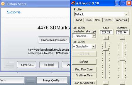

Μετα απο μια ατυχια εκαψα την 4600 και απεκτησα μια 9600ΧΤ το αποτελεσμα στο 2003 ειναι μερα με τη νυχτα σε σχεση με την 4600 καπου 2400 μαρκς πανω.Αλλα στο 2001 ειναι περιπου 1800 μαρκς κατω .....γιατι συμβαινει αυτο.
Και τελος με τον υπερχρονισμο που βλεπεται ειναι οκ ? σε σχεση με το αποτελεσμα ?
Το συστημα παραμενει το ιδιο P4 3500 mhz και με την 9600 στα 528 απο 500 ο πυρηνας και 718 οι μνημες απο 600.

Eπειδη εχει 4 pipelines και οχι 8,δεν θα βλεπεις τοσο μεγαλη διαφορα οσο ανεβαζεις στον πυρηνα.Ακομα και 600 να την πας δεν θα δεις καμμια διαφορα.Αποψη μου οτι δεν αξιζει τον κοπο...
