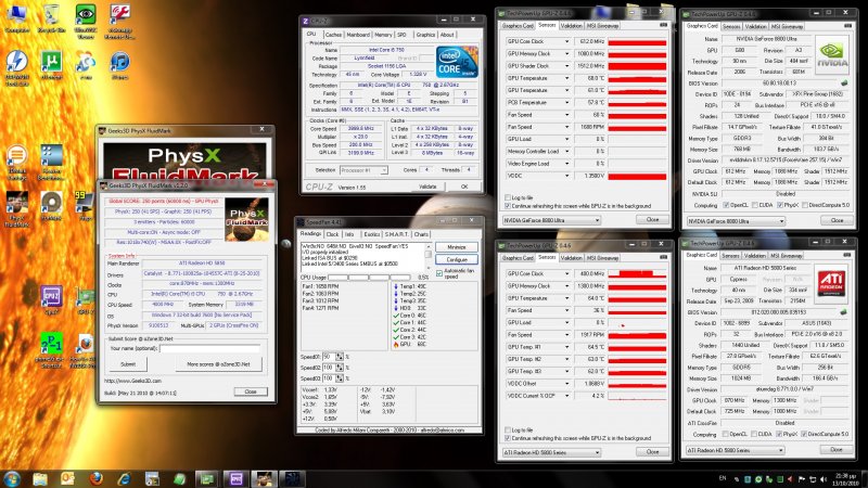

Overclocker Οκτώβριος 13, 2010 #51 Κοινοποίηση Οκτώβριος 13, 2010 Να ποσταρω και εγω ενα Fluidmark με μια ATI 5850 στα 870/1300 και μια 8800 ultra stock απο την νεα μου συνθεση. και ενα imageshack λινκ http://img217.imageshack.us/img217/2889/physx58508800.jpg Link to comment Share on other sites More sharing options...
vakis Οκτώβριος 13, 2010 Author #52 Κοινοποίηση Οκτώβριος 13, 2010 πολύ καλό αποτέλεσμα η 8800 512 gtςβγάζει 230, άρα μετράει και το bandwith.... Link to comment Share on other sites More sharing options...
p_under Οκτώβριος 13, 2010 #53 Κοινοποίηση Οκτώβριος 13, 2010 Να ποσταρω και εγω ενα Fluidmark με μια ATI 5850 στα 870/1300 και μια 8800 ultra stock απο την νεα μου συνθεση.[ATTACH]41108[/ATTACH]και ενα imageshack λινκ http://img217.imageshack.us/img217/2889/physx58508800.jpgαν μπορεις να τρειξεις κ ενα vantage θα σου ειμαι υποχρεος . γτ δεν εχω κρατησει ps απο το 5850-gt240 both oced. τις μνημες της 5850 γτ τις εχεις τοσο ψηλα , ετσι χανεις αποδοσεις γτ δεν παιρνουν το καταλληλο ρευμα . καλυτερα να ανεβασεις τον πυρηνα. Link to comment Share on other sites More sharing options...
