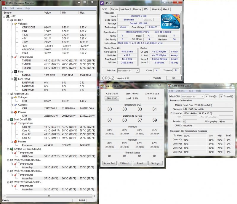

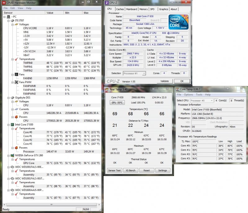

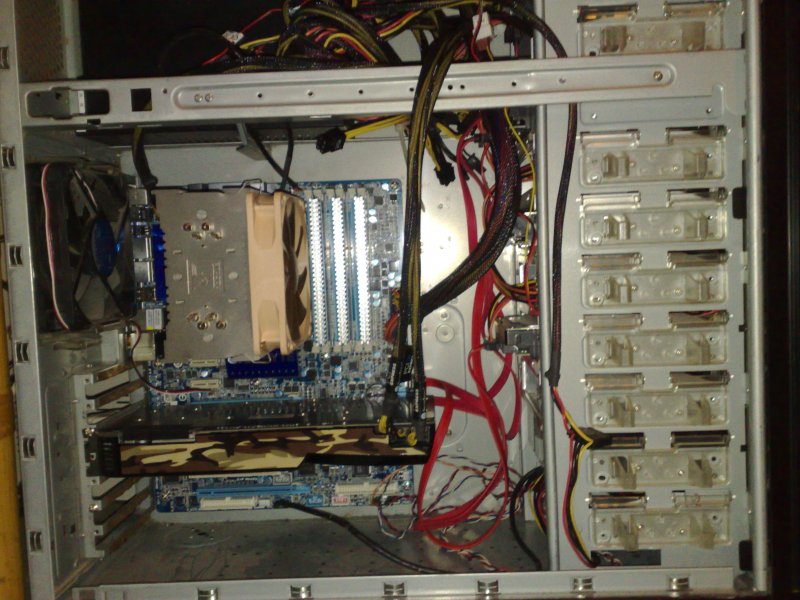

optimogar Δημοσιεύτηκε Σεπτέμβριος 24, 2010 #1 Δημοσιεύτηκε Σεπτέμβριος 24, 2010 Καλησπέρα και ευχαριστώ εκ των προτέρων για τα φώτα σας. Το "μηχανάκι" μου, που έκανα από προσφορές μελών του TheLab και όχι μόνο, είναι το εξής: Κουτί: Thermaltake Armor PSu: SilverStone OP Series 1000W Mobo: GA-X58A-UD3R (rev. 2.0) CPU: Intel i7 930 - Cooler Noctua NH-U12P Ram: Transcend Axeram 6GB DDR3-2000 GPU: Asus ENGTX260/HTDI/896M/A Το κουτί (φωτό1) μπροστά έχει 2x120mm Fans από τις θήκες για σκληρούς κ πίσω 1x120mm Zalman 1800rpm. Θερμοκρασίες idle στους 40 βαθμους περίπου (φωτο2). Με prime95 large FFTs στους 80 βαθμούς περίπου (φωτό3).* Μιλάμε πάντα για stock ρυθμίσεις κ τις μνήμες να τρέχουν στα 1333Mhz. Στην αρχή δοκίμασα να βάλω την noctua με Manhattan πάστα(λίγο χειρότερες θερμοκρασίες) αλλά κατόπιν δοκίμασα thermalright(παρούσα κατάσταση). Νομίζω ότι οι θερμοκρασίες είναι αρκετά υψηλές σε default νούμερα όποτε ριξτε καμιά ιδέα....να δοκιμάσω καμιά άλλη πάστα ή να στείλω την Noctua και να πάρω κάτι άλλο; *Το RealTemp μου δίνει 10 βαθμούς κάτω άλλα σίγουρα κάνει λάθος.
madg Σεπτέμβριος 24, 2010 #2 Σεπτέμβριος 24, 2010 ο πίσω ανεμιστήρας βάζει αντι να βγάζει η μου φαινεται?
optimogar Σεπτέμβριος 24, 2010 Author #3 Σεπτέμβριος 24, 2010 ο πίσω ανεμιστήρας βάζει αντι να βγάζει η μου φαινεται?Έχεις δίκιο. Η φωτό είναι από κάτι test που έκανα μήπως και......ο πίσω ανεμιστήρας βγάζει. Το κοίταξα κ τώρα για να σιγουρευτώ.Επίσης να πω ότι δοκίμασα να βάλω το ανεμιστηράκι(noctua) πίσω από την ψύκτρα χωρίς να δω διαφορά.
