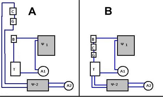

Iannis1416003167 Δημοσιεύτηκε Μάρτιος 16, 2004 #1 Δημοσιεύτηκε Μάρτιος 16, 2004 Πως μπορεί κανείς να αξιοποιήσει 2 ψυγεια και 2 αντλίες ΤΟ Α ή ΤΟ Β Κάθε άλλη πρόταση ευπρόσδεκτη. Τ = Τανκ Ψ =Ψυγείο A = Αντλία B = block CPU G = block GPU C = block ChipSet Το Α ειναι δεύτερο ξεχωριστό κύκλωμα
johns Μάρτιος 16, 2004 #2 Μάρτιος 16, 2004 Το Α μου φαινεται ποιο λογικο μοιραζοντας τα μπλοκ το η/υ. Αλλα γιατι να μπεις σε τετοιο κοπο αφου η eheim 1250 που εχεις τα αντεχει και τα τρια μπλοκ.Γιαννη μου φαινεται οτι κολησες ασχημα με το water cooling.Φτιαξε το κλασικο κυκλωμα και αν δεν σου αρκει ,που θα σου αρκει τοτε συζητας για παραπερα ενεργειες.!!!
.38-.45 Μάρτιος 16, 2004 #3 Μάρτιος 16, 2004 αν τα ψυγεια σου ειναι διαφορετικα μεταξυ τους, το Α. αν ειναι ιδια, να τα βαλεις παραλληλα, με τις 2 αντλιες σε σειρα.
Iannis1416003167 Μάρτιος 16, 2004 Author #4 Μάρτιος 16, 2004 Τα ψυγεία ειναι ένα απο ford transit και ενα απο ford fiesta (15x12x5 το fiesta) και τα 2 χαλκινα
.38-.45 Μάρτιος 16, 2004 #5 Μάρτιος 16, 2004 2 κυκλωματα τοτε, ενα για το cpu με το τρανσιτ κι ενα με το fiesta για τα αλλα.
Iannis1416003167 Μάρτιος 16, 2004 Author #7 Μάρτιος 16, 2004 Ασφαλώς εκτός κουτιού παιδες δεν το συζητάμε.

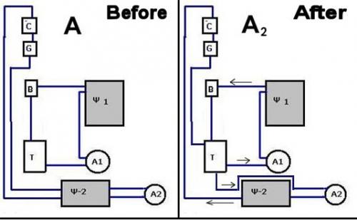

Chosen Μάρτιος 17, 2004 #11 Μάρτιος 17, 2004 Προτεινω κοινη χρηση της δεξαμενης και διαδρομη ΚΑΙ στα δυο κυκλωματα απο ψυγειο -> μπλοκ, για μεγιστες αποδοσεις. Δηλαδη ενα ελαφρως αλλαγμενο σχεδιο "Α".
Iannis1416003167 Μάρτιος 17, 2004 Author #12 Μάρτιος 17, 2004 Σωστο μου φαινεται δεν το ειχα σκευτεί. Απλώς μάλλον πρεπει να βάλω μεγαλήτερο τανκThanks Chosen
.38-.45 Μάρτιος 17, 2004 #13 Μάρτιος 17, 2004 κοινη δεξαμενη; αν εχεις διαφορετικες θερμοκρασιες στο νερο, γιατι το πιο κρυο νερο να το ανακατεψεις με το ζεστο;

DarkSaga Μάρτιος 18, 2004 #16 Μάρτιος 18, 2004 Το ζεστό δουλέυει καλά όχι το κρύο σκοπός δεν είναι να κρατήσουμε το νερό κρύο αλλα να απάγουμε απο το κύκλωμα(ηλεκτρικό) προς το νερο το μεγαλύτερο ποσό θερμότητας που μπορούμε
.38-.45 Μάρτιος 18, 2004 #17 Μάρτιος 18, 2004 κι απο το νερο, μετα καπου πρεπει να παει η θερμοτητα. γι αυτο και οσο πιο κρυο το νερο, τοσο πιο κρυο το κυκλωμα.

Chosen Μάρτιος 22, 2004 #19 Μάρτιος 22, 2004 Παράθεση Αρχική απάντηση από .38-.45 κοινη δεξαμενη; αν εχεις διαφορετικες θερμοκρασιες στο νερο, γιατι το πιο κρυο νερο να το ανακατεψεις με το ζεστο; Εμ, εδω κολλαει αυτο που λεμε οτι στο κυκλωμα, αμεσως μετα το ψυγειο, πρεπει να ακολουθει το μπλοκ. Ετσι, αυτες οι μικροδιαφορες εκμηδενιζονται.
Iannis1416003167 Μάρτιος 22, 2004 Author #20 Μάρτιος 22, 2004 Παράθεση Αρχική απάντηση από Chosen Εμ, εδω κολλαει αυτο που λεμε οτι στο κυκλωμα, αμεσως μετα το ψυγειο, πρεπει να ακολουθει το μπλοκ. Ετσι, αυτες οι μικροδιαφορες εκμηδενιζονται. Ακριβώς έτσι ειναι Σωστα τα λες Chosen
