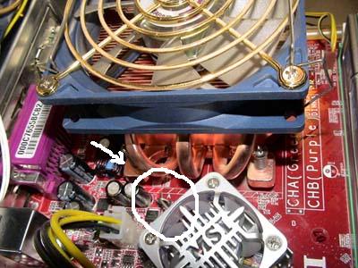

Πως θα στηρίξω σε MSI 865PE NEO2 FIR2 waterblock στο Chipset
To cooler που έχει πιανει σε 2 γαντζάκια που ειναι πανω στη μητρική ενα απο την κάθε μεριά με έλασμα. (Βλέπε φωτό)

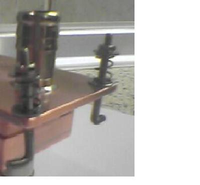

Υπάρχει κανένα water block για τετοια περίπτωση ή θέλει καποιο mod???
Υπαρχουν ειδικα μπλοκ για p4 chipset στην αγορα(εχω δει και στο hac!)! Εχει και ο eleven!
Μια απλή λύση που εφάρμοσα στο δικό μου σύστημα (Asus P4G8X) όταν έβαλα ανεμιστηράκι πάνω στην ψύκτρα ήταν να το δέσω με μικρά stripes (δεματικά).
Πέρασα τα stripes από τις τρύπες για τις βίδες του ανεμιστήρα και από τα γαντζάκια και έκατσε μια χαρά και αρκετά σφυκτά κιόλας...
Βέβαια ΔΕΝ νομίζω ότι είναι και το καλύτερο για να κολλήσει ολόκληρη η ψύκτρα ή ένα waterblock επάνω στο chipset αλλά μπορείς να βάλεις διπλής όψης ταινία θερμοαγώγιμη ΚΑΙ τα stripes επιπλέον για να μην ξεκολήσει από το βάρος. :)
Ελπίζω να σου έδωσα μια λύση...
Αυτό τον τρόπο χρησιμοποιώ εγώ
Αν θελεις να σου πω και τις αποστάσεις απο τα κλιπσάκια
