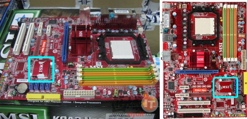

Korgull_x Δημοσιεύτηκε Σεπτέμβριος 21, 2010 #1 Κοινοποίηση Δημοσιεύτηκε Σεπτέμβριος 21, 2010 Εχω μια MSI K9A2 Neo-F και θελω να αφαιρεσω το southbridge του chipset (AMD SB600), γιατι εμποδίζει τις μεγάλες καρτες γραφικών να κουμπώσουν. Τι επιπτώσεις μπορει να εχει η αφαιρεση του southbridge? Υπαρχει καμια εναλλακτική; Link to comment Share on other sites More sharing options...
BStath Σεπτέμβριος 21, 2010 #2 Κοινοποίηση Σεπτέμβριος 21, 2010 Μάλλον εννοείς να αφαιρέσεις την ψήκτρα. Γιατί αν αφαιρέσεις το SB... πάπαλα μητρική.Θα πρέπει να αντικαταστήσεις την ψήκτρα με μία aftermarket που να σε βολεύει, κοίτα προς Thermalright HR-05 ή ΗR-05 SLI Link to comment Share on other sites More sharing options...

Korgull_x Σεπτέμβριος 22, 2010 Author #5 Κοινοποίηση Σεπτέμβριος 22, 2010 i see... ευχαριστω για τη διευκρινηση, ηταν λιγο fuzzy στο ξερό μου τα περι bridges!!Οσο για την ψυκτρα, το θεμα εδω ειναι οτι η τωρινή ψυκτρα του chipset (που πανω της βαρανε τα fins των ψυκτρών των νεων καρτων γραφικών) εχει παχος 1cm περίπου. Υπάρχει cooler με χαμηλότερο profile? Απ οτι ειδα τα Thermalright HR-05/HR-05 SLI εχουν πανω κατω παχος 1cm. Oσο για τις enzotech ειναι πιο παχιες απο 1cm. Προσανατολίζομαι σε κατι που θα ειναι μεχρι 0.5cm σε παχος (οσο τα heatpipes δλδ) και θα βιδώνει με κανονικες low-profile-head βίδες και οχι pushpins. Link to comment Share on other sites More sharing options...
MicAn Σεπτέμβριος 22, 2010 #6 Κοινοποίηση Σεπτέμβριος 22, 2010 Μία λύση θα ήταν μια enzotech χωρίς ανεμιστηράκι.2η λύση: αν το chip έχει μεγάλη επιφάνεια, να βάλεις μερικές από τις παρακάτω ψυκτρούλες κολλητά:http://www.thermaltake.com/product_info.aspx?PARENT_CID=C_00000866&id=C_00000867&name=BGA+Memory+Heatsink+Cu&ovid=ή ότι άλλες παρόμοιες βρεις.3η λύση: να σου φτιάξει μια custom ψύκτρα ο "κοπρίτης". Link to comment Share on other sites More sharing options...
