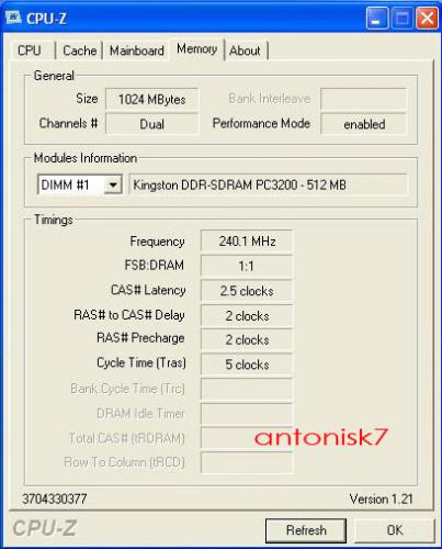

antonisk7 Μάρτιος 24, 2004 #53 Μάρτιος 24, 2004 Παράθεση Αρχική απάντηση από Grace Είπα εγώ κάτι για αυτό; Βέβαια ξεχνάς ότι δεν πάνε όλες το ίδιο ακριβώς, μάλλον εντελώς το αντίθετο, όλες αντιδρούν διαφορετικά. Οπότε επειδή οι δικές σου πήγαν εκεί δεν πάει να πει ότι άλλες δεν πάνε καλύτερα ή χειρότερα. Δεν βλέπω να διαφωνούμε σε κάτι , απλά αν δεν του πω εγω με ακριβώς ίδιες μνήμες και ίδια τσιπάκια τότε δεν θα πρέπει να απαντά κανείς στο ποστ. Σίγουρα δεν του εγγυάται κανείς ότι θα ανέβουν το ίδιο ή ότι δεν θα ξεπεράσουν τις δικές μου , απλά ενδεικτικά του παρουσιάζεται μια αντίστοιχη περίπτωση. Anyway ορίστε ένα screenshot γιατί φάινεται ότι έτσι μόνο έχουν εγγυρότητα αυτά που λέμε

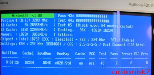

antonisk7 Μάρτιος 24, 2004 #54 Μάρτιος 24, 2004 κι ενα don't try this at home (για τις συγκεκριμένες μνήμες)

antonisk7 Μάρτιος 24, 2004 #56 Μάρτιος 24, 2004 Συμφωνώ με τα παραπάνω Grace απλα το λέω μήπως βοηθήσουμε το παιδί σε κάτι , μήπως φταίει κάτι άλλο .Πχ είναι σίγουρο ότι δεν ανεβαίνουν άλλο ? Καμια ψύκτρα έχουν ? Κανένα φαν να χτυπαέι τις διόδους ανάμεσα στις μνήμες ? Το λέω γιατι και γω στην αρχή δεν μπορούσα να τις ανεβασω και με βοήθεια από παιδιά που ξέρανε , οι μνήμες κατάφεραν να ανεβούν λίγο. Πες μας Γιώργο περισσότερα μπας και....
Elpis Μάρτιος 24, 2004 Author #57 Μάρτιος 24, 2004 αντωνη με τι ταση τις εχεισ???? πανε αρκετα καλα θα ελεγα για 2*512.. ακομα τι ψυξει τους εχεις? απο οτι καταλαβα ψυκτρες.. πριν βαλεις τις ψυκτρες ποσο ηταν το max τους με την ιδια ταση? (για να ξερω αν αξιζει να βαλω ) ΤΗΧ
antonisk7 Μάρτιος 24, 2004 #58 Μάρτιος 24, 2004 Παράθεση Αρχική απάντηση από Elpis αντωνη με τι ταση τις εχεισ???? Ταση 2,85 που ειναι και το μάξ που δίνει η μητρική μου, κάποτε ελπίζω σε κανα μοντ για λιγο παράπάνω. Παράθεση Αρχική απάντηση από Elpisπανε αρκετα καλα θα ελεγα για 2*512.. ΤΗΧ και 260 καλά θα ταν .... αλλα για τετοια οικονομική κατηγορία καλά ειναι... Παράθεση Αρχική απάντηση από Elpis απο οτι καταλαβα ψυκτρες.. πριν βαλεις τις ψυκτρες ποσο ηταν το max τους με την ιδια ταση? (για να ξερω αν αξιζει να βαλω ) ΤΗΧ Όσο για τις ψύκτρες φυσικά εχω επάνω χάλκινες , δεν ξερω τι κάνανε πριν γιατι ειχα και στις παλιες μου οπότε τις έβαλα κατευθείαν...Πάντως ζεστένονται άρα κάνουν δουλειά. Ακόμη εχω έναν 8αρι ανεμιστήρα στο πλαϊνό του κουτιού που τις χτυπάει κατευθείαν με κρύο αέρα.
