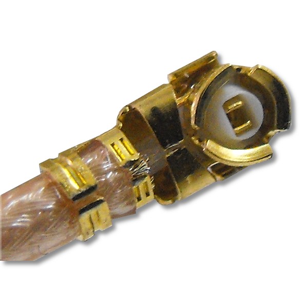

vasi Σεπτέμβριος 17, 2010 #10 Σεπτέμβριος 17, 2010 UFL/MHF αυτός δεν είναι ο πραγματικός Connectors ? http://www.aerial.net/shop/product_info.php?products_id=587
