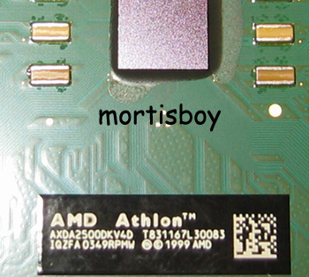

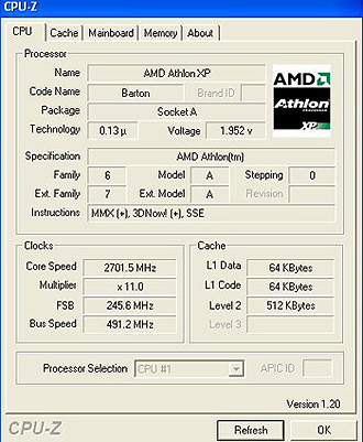

mortisboy Μάρτιος 14, 2004 #14 Μάρτιος 14, 2004 Φιλε μου η γνωμη μου ειναι να πας για 2500+ ....για τον απλο λογο οτι ολοι η barton/tbred μετα την 40 βδομαδα του 2003 βγαινουν κλειδωμενοι και δεν ξεκλειδωνουν πια οπως παλια....ετσι λοιπον σε συμφερει να εχεις το 11 multi.. Προσφατα πηρα εναν με το παρακατω step και παει πολυ καλα 2550 με 1.875v και max post σε win 2700 με 2.0v ....αυτο που θα πρεπει να προσεχεις ειναι τα τεσσερα τελευταια νουμερα της πανω σειρας να ειναι οσο πιο μικρος αριθμος γινεται...πχ σε μενα ειναι 0083 δηλ ειναι το 83ο κομματι της παραγωγης (καλο αυτο )....αυτα απο την εμπειρια μου ...χωρις βεβαια να ειναι ποτε τιποτα σιγουρο!!
mortisboy Μάρτιος 16, 2004 #17 Μάρτιος 16, 2004 oxi max post ειπα οτι ειναι αυτο...... stable ειμαι στα 2600 με 1.9v πραγματικο!!!!...αλλα τον ψηνω ... ....σιγα-σιγα.......κατα την αποψη μου δεν πρεπει να τους χωνεις αποτομα πολυ ρευμα ...γιατι μετα δεν προκειτε να ξαναδεις τετοιο ποστ ...και εννοειτε οτι η θερμοκρασια δεν πρεπει να ξεπερναει τους 50-52c το παααρα πολυ!!!!!!
