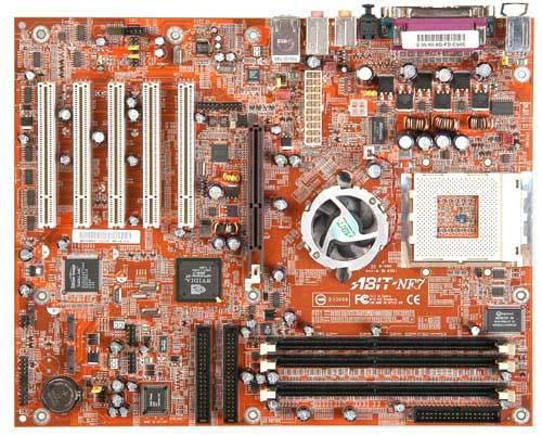

Elpis Δημοσιεύτηκε Μάρτιος 11, 2004 #1 Κοινοποίηση Δημοσιεύτηκε Μάρτιος 11, 2004 καλησπερα σε ολους... σκεφτομαι να παρω motherboard και μαλλον εχω καταληξει σε μια Abit NF7-s αλλα θα ηθελα να σας κανω πρωτα καποιες ερωτησεις.. 1)τι διαφορες εχει η rev2 απο rev1.2 (στο overclocking κυριως) 2)τι ρευματα δινει και η 2 και η 1,2 σε cpu chipset memory 3)ποιο ειναι το καλυτερο bios για να βαλω? 4)μπορειτε να μου πειτε τι διφορες εχει η Abit NF7-s της φωτο 1 και της φωτο 2 ? (εχω δει μια διαφορα σε πυκνωτες) μηπως η μια ειναι η rev1,2 και η αλλη η rev2 ? και γενικα αξιζει η αγορα αυτης της μητρικης μιας και δεν θελω εξοφρενικα fsb αλλα στεθεροτητα σε fsb 220 περιπου? Ευχαριστω φωτο 1: Link to comment Share on other sites More sharing options...

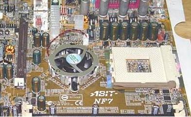

Elpis Μάρτιος 11, 2004 Author #2 Κοινοποίηση Μάρτιος 11, 2004 φωτο 2: Link to comment Share on other sites More sharing options...
chroma Μάρτιος 11, 2004 #3 Κοινοποίηση Μάρτιος 11, 2004 Στη πρώτη φωτό δε πρέπει να είναι rev1.2 μάλλον 1.0 γιατί δεν διακρίνω τρύπες γύρω από το socket. Link to comment Share on other sites More sharing options...
Elpis Μάρτιος 11, 2004 Author #4 Κοινοποίηση Μάρτιος 11, 2004 ναι rev1 πρεπει να ειναι βρηκα μια φωτο μετα απο πολυ ψαξιμο.. μηπως μπορειτε να μου πειτε διαφορες αναμεσα σε 1,2 κ2? ακομα χρωμα βλεπω οτι εχεις αμπιτ μπορεις να μου πεις τις εντυπωσεις σου? ακομα οι ρεβ 1,2 κ 2 εχουν τρυπες γυρω απο το σοκετ? στην δευτερη φωτο που ειναι ρεβ 2 δεν φαινονται..THX Link to comment Share on other sites More sharing options...
chroma Μάρτιος 11, 2004 #5 Κοινοποίηση Μάρτιος 11, 2004 revision 1.2 και 2 έχουν τρύπες γύρω από το socket. Αν το πάρεις καινούργιο τώρα σε rev.2 θα καταλήξεις και δε βλέπω λόγο να πάρεις 1.2. Εντυπώσεις από nf7s.. Αν είσαι διατεθειμένος να περάσεις ένα modded bios, να ψύξεις τα mosfet της τροφοδοσίας του cpu και να κάνεις το vdimm mod (για πάνω από 3V στις μνήμες) η μητρική θα πάει καλά, όσο καλά θα μπορέσουν να πάνε οι μνήμες σου. Αλλιώς πάρε μια DFI lanparty που θα πάει καλύτερα out of the box. Link to comment Share on other sites More sharing options...
billpeppas Μάρτιος 11, 2004 #6 Κοινοποίηση Μάρτιος 11, 2004 Το Revision 2.0 είναι κατασκευασμένο... bulletproof ( ναι , έτσι ονομάζει κάτι η Abit )Εννοεί ότι έχει κατασκευαστεί εξ' ολοκλήρου με γιαπωνέζικους πυκνωτές ( που είναι σαφώς καύτεροι από τους υπόλοιπους , αλλά και ακριβότεροι ) , για να αντιμετωπιστεί μια και καλή το πρόβλημα με τους faulty πυκνωτές. Χωρίς κανένα mod , η rev 2.0 ( όπως και η 1.2 ) δίνει μέχρι 1.7V στο Chipset.Στις μνήμες δίνουν επίσης τα ίδια , δηλ. 2.9V ( ισοδυναμούν με 3.06V πραγματικά )Η 2άρα διαφέρει από τα προηγούμενα rev , στις τρύπες για μεγάλες HSF & Waterblocks , είναι κάτι τις πιο σταθερή.CPU δεν θυμάμαι πόσα V δίνει ( σίγουρα πάνω από 2.00V )Προσωπικά βρίσκω καλύτερο το BIOS d22 ( το τελευταίο που υπάρχει στο official site δηλ. )Για overclocking παίζουν και μερικά "πειραγμένα bios". ( αν ρισκάρεις λίγο )Αν θες ένα πολύ σταθερό και αξιόπιστο σύστημα , τότε είναι η καλύτερή σου επιλογή για Athlon XP CPUs. Link to comment Share on other sites More sharing options...
