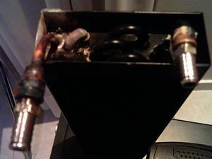

Λοιπον παιδες τλικα ο γειτονας θησαυρος σαν ατομο.Με το που γυρισε σημερα απο τη δουλεια μου χτυπησε τηλεφωνο να το παω και αυριο το πρωι μου ειπε περνα να το παρεις.Μπρουτζοκολληση θα κανει και εχει και φλογιστρο και γενικα ξερει πολυ καλα απο κολληματα.Το μονο προβλημα μου ειπε ειναι οτι θα καει λιγο το ψυγειο και θα φυγει το χρωμα σε εκεινο το σημειο.Δεν αγχωνομαι παντως.
Αυριο βραδυ θα επιστρεψω δριμυτερος με φωτος απο το ετοιμο(ελπιζω) συστηματακι και θερμοκρασιες που θα θυμιζουν Ανοιξιατικο καφεδακι στην παραλια με ελαφρυ βοριαδακι(τι ειπα παλι ο ποιητης ρε):D :D :D
Ευχαριστω και παλι παιδες και ελπιζω το θρεντακι να μην γινει 25σελιδο οπως το περιμενα αρχικα αλλα 30σελιδο:devil: :devil: :devil:

Ποτε μην λετε σε καποιον να σας κανει μια δουλεια αν δεν ειστε παρων την ωρα εκεινη.
Εαν δεν ακολουθησετε το παραπανω σχολιο μου θα βρεθειτε με κατι αποτελεσματα..........
π.χ.---------------->>>>>ιδου το ομορφο ψυγειακι απο το ΧΑΚσοπ μετα την επεμβαση κολλησης του γειτονα στον οποιο το εμπιστευθηκα........κλαψ κλαψ:'(

Νεωτερα απο το ψυγειο.
Δοκιμαστηκε για περιπου 2 ωρες και η κολληση τελικα ειναι τελεια.Δεν σταζει με τιποτα.Ουτε με κουνημα του σωληνα πανω-κατω-δεξια-αριστερα.Περασα επισης και ταινια τεφλον μεσα απο καθε ρακορ για περιπου 10στροφες.Πραγματικα αψογο το ολο συστημα στο 2ο κρασ τεστ.Αυριο που θα ερθουν απο δω για καφε Βαγκουρας και Κρισιουν θα το εγκαταστησω στο κουτι.Το μονο που μενει ειναι μεχρι να ερθουν και τα παιδια να βαψω τα καψιματα του ψυγειου,το plextor-ακι μου και το floppy.Οποτε αυριο βραδυ ειναι η μερα των φωτογραφιων.
ΑΙΝΤΕ ΑΙΝΤΕ ΝΑ ΤΕΛΕΙΩΝΩ ΚΑΙ ΓΩΩΩΩΩΩΩΩΩΩΩΩΩΩΩΩΩΩΩ.

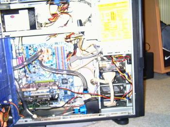

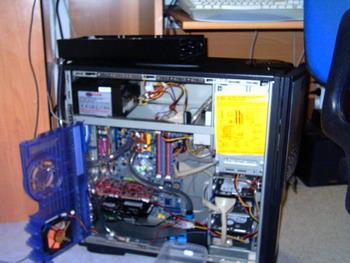

εξελιξεις απο το μετωπο της υδροψυξης.ακολουθουν φωτογραφιες απο το ετοιμο πλεον συστημα αν και......................................
