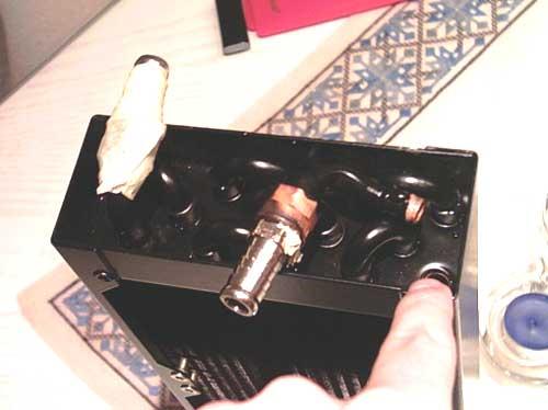

Η 1η προσπαθεια για υδροψυξη ηταν παταγωδης αποτυχια!!!!! !!!!! !!!!!
Ειχα που λετε ετοιμο το συστημα να δουλευει πανω στο pc για περιπου 2ωρες δοκιμαστικα(διπλα στο νεροχυτη και με ολα τα hardware επανω στο κουτι)
Ολα καλα ολα ωραια μεχρι εδω.Ηθελα να το τεσταρω για διαρροες πριν παω το κουτι παλι στο δωματιο και καλωδιωσω τα παντα.
Και ΝΑ η πρωτη διαρροη!στο ενα ρακορ του ψυγειου αν και εβαλα τεφλον στις στροφες του ρακορ πριν το βιδωσω πανω στην εξοδο του ψυγειου.εσταζε γμτ κερατο μου για ψυγειο.
βαλε βγαλε το σωληνα να δω αν εσταζε η εξοδος του ψυγειου δεν αντεξε τα βιδωματα-ξεβιδωματα και ιδου το αποτελεσμα...................................................................

Πανε το σε καποιον που επισκευαζει ψυγεια αυτοκινητων να σου το φτιαξει. Δεν νομιζω να σου παρει πανω απο 10 αλλα για καλο και για κακο ρωτα πρωτα.
Μην ανχωνεσαι πηγαινετο σε ενα ψυγεια για αυτοκυνιτα να σου κολησει την σωληνα .
Πανω απο 10 λεπτα δεν θα κανει.
οπως καταλαβαινετε το ψυγειακι παει για ηλεκτροκολληση αυριο σε ενα γνωστο μου.παλι καλα που ειναι χαλκινο και γινεται να το κολλησω............................................................................
Ελπιζω να εχω νεωτερα μεχρι αυριο βραδυ.Εν τω μεταξυ πειτε καμια συμβουλη για την κολληση που θα γινει αυριο ή οτι αλλο σας ερχεται αυτη τη στιγμη γιατι μετα απο ενα 24ωρο σε δοκιμες και με αυτο το αποτελεσμα ειμαι καπως απογοητευμενος
Μια συμβουλη. Την επομενη φορα απλα βαλε τον σωληνα οσο γινεται χωρις πιεση και χρησιμοποιησε σφιγκτηρακια.
εχω σφιγκτηρακια.δεν ειχα διαρροη απο το ρακορ-σωληνα.
η διαρροη ηταν απο το ρακορ-εξοδος ψυγειου
Τοτε την επομενη φορα απλα αλλαξε o-ring ή βγαλτο τελειως και ξαναβαλε απο την υδραυλικη αυτη μονωτικη ταινια(λευκη)

Το σημειο της διαρροης ειναι στο βιδωμα του ρακορ πανω στο ψυγειο.τους σωληνες τους ειχα στεγανοποιησει τελεια πανω στα ρακορ.
Μην βγαλεις τους σωληνες απο τα ρακορ..Ακομα και απο αυτο που κοπηκε...
Το ο ρινκγ ειναι ενα λαστιχακι που μπαινει στην εξοδο του ψυγειο ή εκει που αρχιζουν οι σπυρες του ρακορ για μονωση αν δεν κανω λαθος...
Ειχα βαλει και εγω σε αυτο το ψυγειο αλλα δεν εκανε τιποτα...Μονο με τεφλον στις στροφες του ψυγειου το στεγανοποιησα μετα απο μερικες μερες που εβγαζε μια σταγονα τις 2 ωρες...

μια λύση είναι η σιλικόνη υδραυλικών... μια πιο μόνιμη είναι αφού θα το πας σε ψυγειά, να στο στεγανοποιήσει και από εκεί...
πάντως μπορεί να κάνεις και λάθος γιατί είναι άτιμο το νερό... μπορεί να γλύφει το ρακόρ και να φτάνει ως τη βάση και να φαίνεται ότι βγαίνει από εκεί...
το άσπρο τί είναι? τεφλόν? όλο το ρολό έβαλες αθεόφοβε???
Παρόμοιο λάθος είχα κάνει και εγώ στην πρώτη μου απόπειρα... έσφιγγα τους σωλήνες με αντίθετη φορά από την φορά που βίδώνουν τα ρακόρ, με αποτέλεσμα να το πάρω στο χέρι το ένα... διορθώθηκε με σιλικόνη και logo, αλλά ήταν σπάσιμο νεύρων...
Για να μαλακώσουν οι σωλήνες και να μπουν ευκολότερα στα ρακόρ, δοκίμασε να τους κρατήσεις για λίγο σε ζεστό νερό και μετά πιέζοντας να τους βάλεις.

Eγω τελιωσα με τις διαρροες .. Εποξική 2 στοιχειων και ΑΝΤΕ ΓΕΙΑ.... οπου σταζει χωνεις λιγο και τέλος...

Μην βάλεις εποξική κόλλα στη σύνδεση των ρακόρ με τους σωλήνες, γιατί θα είναι σχεδόν αδύνατον να τους ξεκολλήσεις! :confused:
Για στεγανοποιηση κυκλοφορουν και κατι σωληναρια σιλικονης μικρα απο την Logo πολυ καλα...δοκιμασε και κατι τετοιο .....Εχω σε καιρια σημεια και ειδικα στις γωνιες του κυκλματος μου τετοιο εχω βαλει..
