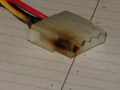

unseen Δημοσιεύτηκε Μάρτιος 9, 2004 #1 Δημοσιεύτηκε Μάρτιος 9, 2004 Επειδη το peltier τραβαει πολυ ρευμα κοιταξτε τι μου εκανε στο molex...

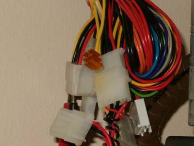

unseen Μάρτιος 9, 2004 Author #2 Μάρτιος 9, 2004 και να πως αντιμετωπιστηκε!!! Η ψυκτρουλα παντως καιει. Και δεν μου το ξαναεκαψε εδω και 4 μερες Happy modder!

kaynd Μάρτιος 9, 2004 #6 Μάρτιος 9, 2004 Πάντως το ψυκτράκι δεν είναι η λύση Δοκίμασε να πάρεις ρεύμα από δύο ή τρία μόλεξ παράλληλα έτσι ώστε το φορτίο να μοιραστεί σε περισσότερα καλώδιαΑν και ακόμα απορώ μα καλά πόσα Watt το peltier σου???
Samael Μάρτιος 9, 2004 #8 Μάρτιος 9, 2004 Αρχική απάντηση από kaynd Δοκίμασε να πάρεις ρεύμα από δύο ή τρία μόλεξ παράλληλα έτσι ώστε το φορτίο να μοιραστεί σε περισσότερα καλώδια Oντος η καλητερη λυση! Btw AS3 εβαλες στην ψυκτρα?!?
bleo8onhs Μάρτιος 10, 2004 #9 Μάρτιος 10, 2004 Κοίτα μήπως το καλώδιο δεν πατά καλά, μπορεί να πετάει πολύ μικρούς σπινθίρες που ανεβάζουν πολύ την θερμοκρασία στην ένωση. Αν υπήρχε πρόβλημα με το καλώδιο και τα watt θα στο έλιωνε ολόκληρο.
Vagouridis Μάρτιος 10, 2004 #10 Μάρτιος 10, 2004 Ανσιν καλυτερα να τραβηξουμε μια καλη γραμμη με χοντρο καλωδιο μεσα απο το τροφοδοτικο σε ενα ενισχυμενο μολεξ να τελειωνουνμε...το ψυκτρακι δεν ειναι λυση..
ΓιαγκΤ Μάρτιος 10, 2004 #12 Μάρτιος 10, 2004 Αυτό που λέει ο bleo8onhs συμβαίνει 99%. Για την ακρίβεια εάν η επιφάνεια επαφής είναι περιορισμένη, λειτουργεί σαν αντίσταση και θερμαίνεται. Η ικανότητα μεταφοράς των καλωδίων, είναι χονδρικά 5 αμπέρ το καρέ για 2 μέτρα.
