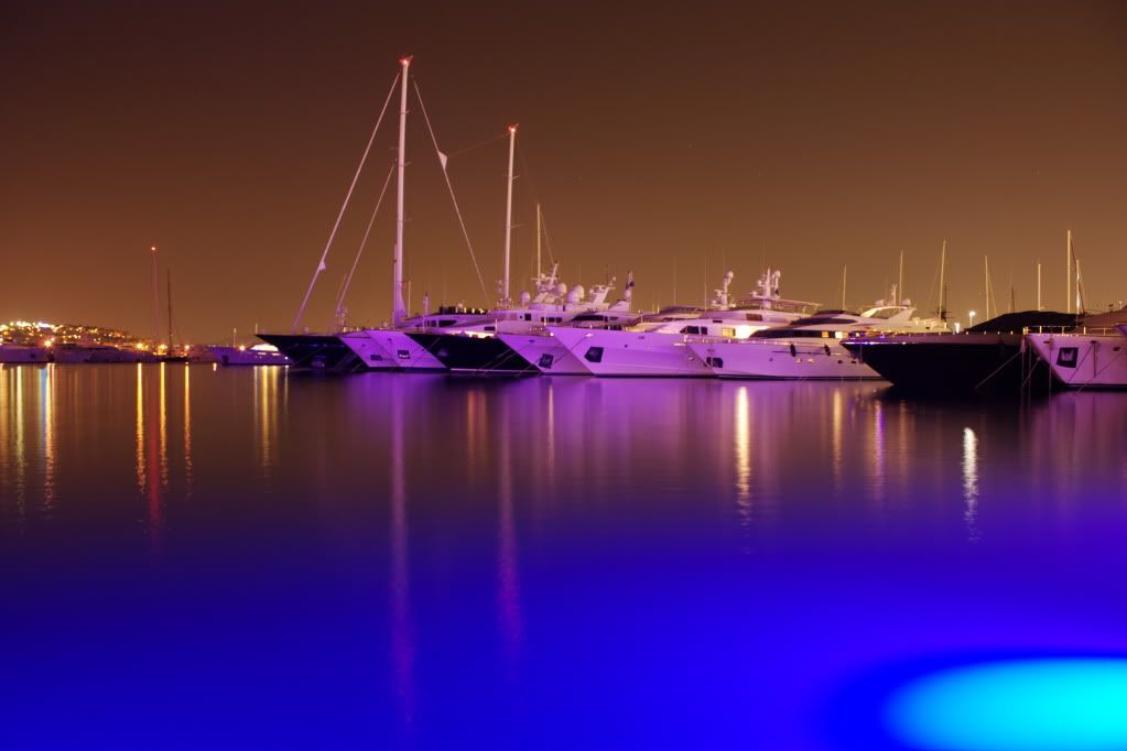

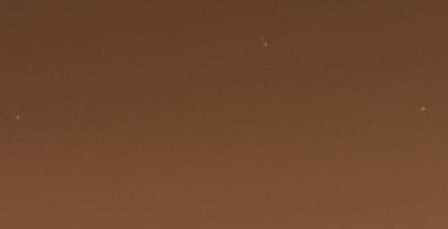

greekfragma Δημοσιεύτηκε Σεπτέμβριος 9, 2010 #1 Δημοσιεύτηκε Σεπτέμβριος 9, 2010 Το λοιπόν...η μηχανή έχει ακόμα εγγύηση αλλά σκέφτομαι μήπως φτιάχνεται δίχως να τραβιέμαι στο κατάστημα που αγοράστηκε. πάμε τώρα στο τι παρουσιάζει. η φωτογραφία σε μεγέθυνση θα σας αποκαλύψει μπόλικα καμμένα πίξελ στον αισθητήρα. είναι σωστό αυτό που λέω ή είναι κάτι άλλο? επίσης η μηχανή τελευταία μου παρουσιάζει μια δυσκολία στο auto focus.....σαν να μην είναι ακριβές......επίσης σε συνθήκες χαμηλού φωτισμού δυσκολεύεται πολύ να κλειδώσει την εστίαση πριν τραβήξει τη φωτογραφία...... γενικά το βράδυ διακρίνω δυσκολία στο να βγάλω σωστή φωτογραφία. σχετίζεται το θέμα των πίξελ με αυτό του focus? :help1: P.S. σύντομα θα ανεβάζω το raw για να καταλάβετε τη ζημιά στα πίξελ. ΕΔΩ το raw http://www.megafileupload.com/en/file/266797/-MG-0392-CR2.html

deninho Σεπτέμβριος 9, 2010 #3 Σεπτέμβριος 9, 2010 Προσωπικά, στην εν λόγω φωτογραφία δε βλέπω κάτι, πέρα από τα περίεργα χρώματα Από τα Custom Functions (C.Fn) της μηχανής σου, έχεις ενεργοποιημένο το Long Exposure noise reduction και όλες τις σχετικές με το θόρυβο επιλογές; Τώρα για το βραδινό autofocus, πάντα ζορίζονται οι μηχανές το βράδυ. Ανάλογα με το φακό θα ζορίζονται περισσότερο ή λιγότερο
greekfragma Σεπτέμβριος 9, 2010 Author #4 Σεπτέμβριος 9, 2010 δείτε το raw παίδες....εγώ μέτρησα καμιά 10αριά πίξελ......πως είναι δυνατόν να έβγαλε τόσα πολλά ρε γμτ....
ΝTG Σεπτέμβριος 9, 2010 #5 Σεπτέμβριος 9, 2010 Tραβας σε jpg απευθειας?? Στην συγκεκριμενη ..θα πρεπει να με καθοδηγησεις για να τα βρω. Ανεβασε full size jpg. ...σαν λινκ..οχι σαν εικονα εε! Το βραδυ παντα δυσκολευει η εστιαση. Και οχι ..δεν σχετιζεται με την καμμια η εστιαση με το θεμα των pixel. Και o αισθητηρας να λειπει απο την θεση του ..μια χαρα εστιαζεις.(αν δουλευει η μηχανη προφανως ) ΜΕχρι να κλικαρεις ..στην εστιαση δλδ..ενα καθρεφτακι κρυβει τον αισθητηρα ..ωστε να βλεπεις απο το viewfinder αυτο που θα καταγραψει ο ασιθητηρας στο "κλικ" Που ειναι το raw???

jpavly Σεπτέμβριος 9, 2010 #7 Σεπτέμβριος 9, 2010 Κάτσε δεν το έπιασα, η μπλεδούρα είναι υπαρκτός φωτισμός?
greekfragma Σεπτέμβριος 9, 2010 Author #8 Σεπτέμβριος 9, 2010 ναι.......είναι ο μπλε led φωτισμός στην άκρη της μαρίνας στο Φλοίσβο.αν και βοηθάει και το λάθος kelvin που έχω στη φωτο.....σκοπός μου ήταν να δείξω τις άσπρες κουκίδες.
SirDiman Σεπτέμβριος 9, 2010 #9 Σεπτέμβριος 9, 2010 Βλέπω μπλε ( σαν νεον λαμπα) θάλασσα, ροζ βάρκες και πορτοκαλί ουρανό...Μήπως έχει πρόβλημα ο αισθητηρας? :turn:edit ακυρο, για 10 καμμένα pixel δεν υπάρχει θέμα (imo)
jpavly Σεπτέμβριος 9, 2010 #10 Σεπτέμβριος 9, 2010 Για αυτά μιλάς; Μπεζ καμμένα Pixels? Μήπως είναι σταγονίδια στο φακό που αντανακλούν το φως;
GoMaR Σεπτέμβριος 9, 2010 #11 Σεπτέμβριος 9, 2010 μηπως αυτα ειναι αστερακια ;(που λεει ο Γιαννης)επισης 30seconds ληψη , μη ξεχνας οτι ζοριζεται και ο αισθητηρας...Ειδικα αν εχουν προηγηθει και αλλα long exposure photos..
DarkSaga Σεπτέμβριος 9, 2010 #12 Σεπτέμβριος 9, 2010 ή αστέρια?ή σκόνη?ή υγρασία?νομίζω οτι έβαλες την πιο άκυρη φωτό για να βγουν συμπεράσματα Θέμη. παρατηρείς αλλοίωση πιξελς στα ΙΔΙΑ σημεία και σε άλλες φωτό???
greekfragma Σεπτέμβριος 9, 2010 Author #13 Σεπτέμβριος 9, 2010 ναι......προς το παρόν ξεκούμπωσα το φακό και βρήκα σκόνη στον αισθητήρα.....έριξα 3 καθαρίσματα με τις επιλογές της μηχανής για sensor cleaning......και έφυγαν αρκετές σκονίτσες.μου κάνει εντύπωση το γιατί πήρε σκόνη αφού δεν έχω άλλο φακό εκτός από τον 18-55 και δεν τον έχω ξεκουμπώσει ποτέ.

voudas Σεπτέμβριος 9, 2010 #16 Σεπτέμβριος 9, 2010 καπάκι στο φακό, μάνουαλ και πάρε pics με διάφορα settings... εγώ που είχα 1 καμμένο (κολλημένο κόκκινο βασικά) έβγαινε ακόμα και με 1/60 iso 800...επίσης 1 φώτο δε λέει κάτι, αν είναι hot pixels από το ζόρι του αισθητήρα (iso, long exposure), είναι random και όχι στο ίδιο σημείο... οπότε θες αρκετά καρέ να επιβεβαιώσεις αν είναι τυχαία ή όχι...κατά κύριο λόγο οι μηχανές εστιάζουν αναγνωρίζοντας διαφορές στο contrast... με χαμηλό φωτισμό όπως καταλαβαίνεις είναι πιο δύσκολο...ας τη δοκιμάσει κ κάποιος πιο έμπειρος να σου πει αν είναι στα πλαίσια του λογικού αυτό που παρατηρείς εσύ σα δυσκολία εστίασης...
greekfragma Σεπτέμβριος 9, 2010 Author #17 Σεπτέμβριος 9, 2010 λοιπόν αφού καθάρισα τον καθρέφτη με πανάκι γυαλιών που δεν αφήνει χνούδι (που είναι σαν πλαστικός μουσαμάς περίπου) και μετά από μια πεντάδα sensor cleaning τράβηξα μια φωτό με κλειστό καπάκι 1/30 iso1600.http://www.2shared.com/file/NwA-Cnax/_MG_0406.htmlείναι λογικό αυτό που βλέπω στο 90%?να ενημερώσω οτι με το πανάκι έφυγαν όλες οι σκόνες στον καθρέφτη και ο αισθητήρας που τον κοίταξα προσεκτικά δεν είδα να έχει οποιαδήποτε βρωμιά ή σκόνη.
greekfragma Σεπτέμβριος 9, 2010 Author #18 Σεπτέμβριος 9, 2010 νέα λινκς γιατί κάτι δε πάει καλά με το 2shared.http://www.4shared.com/file/8buRCiGb/_MG_0406.htmlhttp://www.filefactory.com/file/b34h24d/n/_MG_0406.CR2
jpavly Σεπτέμβριος 9, 2010 #19 Σεπτέμβριος 9, 2010 ΠΟΥ ρε θεέ; 4272x2848 φωτό, δεν μπορείς να πεις έστω που βλέπεις κάτι Στο 100% θα την πάρουμε όλη pixel-pixel?
greekfragma Σεπτέμβριος 9, 2010 Author #20 Σεπτέμβριος 9, 2010 κάνε το νοητό χώρισμα των 3ων και κοίταξε στο κάτω 1/3 και στη μέση περίπου. Επίσης στο πάνω 1/3 και λίγο δεξιά.
