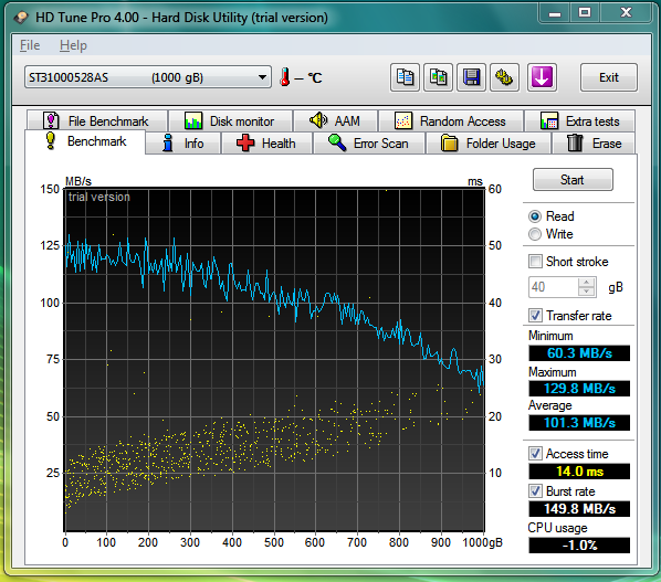

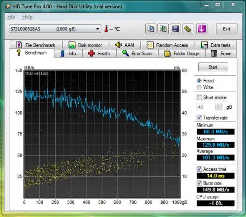

και στο htpc μου εχω βαλει τον seagate ST1000528AS, o οποιος ειναι γρηγορος δισκος! μπορω να σου πω και τις μετρησεις που του ειχα κανει, οταν παω σπιτι. αλλα απο οτι θυμαμαι ηταν πιο γρηγορος απο τους 640ρηδες της WD!
τωρα που γεμισε- σχεδον- κι αυτος, σκεφτομαι να παρω τον Samsung F3 1TB.
