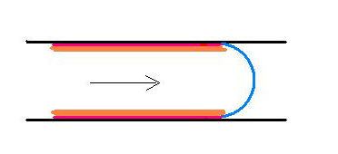

Iannis1416003167 Μάρτιος 5, 2004 Author #14 Μάρτιος 5, 2004 Κατέλιξα στην Eheim 1250 Διορθώστε με εαν κάνω λάθος Σε ομαλή ροή ενός υγρού σε ένα σωλήνα το προφιλ της ροής εχει μεγαλύτερη ταχύτητα στο κέντρο του αγωγού. Εκεί που το νερό στη περιπτωση μας ακουμπαει τον αγωγό δημηουργείτε ενα λεπτό φιλμ νερου -(οριακό στρώμα λέγεται εαν θυμαμαι καλα) το οποίο ειναι στασιμο. (κοκκινη γραμή). Οταν πεσει η ταχύτητα ροής το παχος αυτο του φιλμ μεγαλώνει (πορτοκαλι γραμμή) Αρα όσο ποιο μεγάλη ταχύτητα εχει το νερό τοσο καλύτερα για μας ειναι. Εαν μιλαμε για μεγαλες αντλίες ανοικτου κυκλώματος με τανκ αυτές μπορουν λογω της υποπιεσης που ασκουν να κανουν φισαλιδες ή και να βρασουν το νερο σε θερμοκρασία περιβάλλοντος. Μιλω για μεγαλες αντλιες για δεξαμενες πισινες κλπ. το εχω δει αυτό. Στις ταπεινες αντλιες των ενυδρίων για την δική μας δουλιά όσο ποιο μεγαλη τοσο καλύτερα νομιζω. Απλώς θελουμε σωληνες υψηλής πιεσης και αναλογα ρακορ κλπ κλπ και εχουμε μεγαλυτερο κινδυνο διαρροής. Εαν ανεβασει η 1250 2-3 βαθμούς το νερο δεν με απασχολεί αφου η σειρα θα ειναι: CPU->ANTLIA->RADIATOR->CPU Πανε κατι δεκαετίες που τελιωσα το γυμνάσιο και μπορει να μη θυμαμαι καλα τον Bernouli και τα σχετικά
