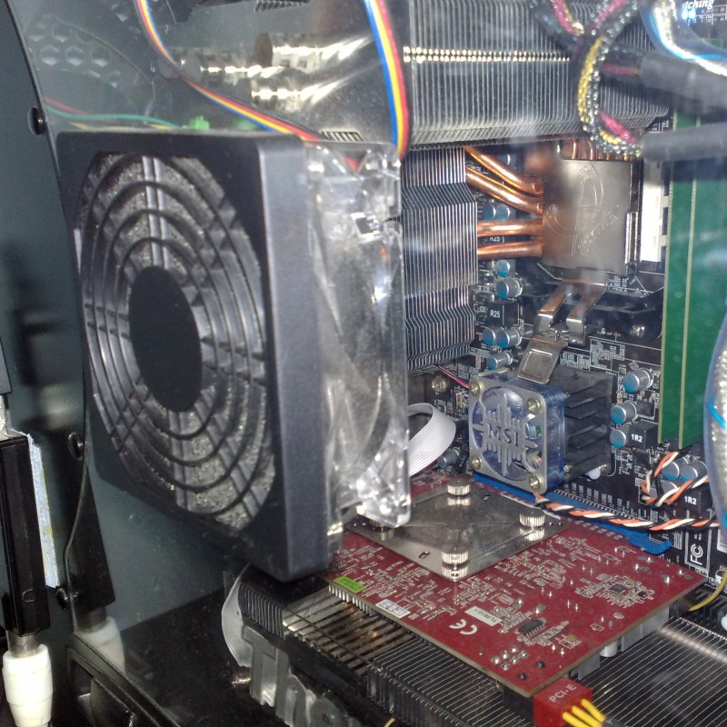

AgentCain Δημοσιεύτηκε Αύγουστος 28, 2010 #1 Δημοσιεύτηκε Αύγουστος 28, 2010 εχω την μητρική msi 770-c45 και μπορω να πω ότι η παθητική ψύξη του ΝΒ είναι ιδιαίτερα ζεστη (δεν αντέχεται στην αφή)Το ΝΒ φτάνει τους 65-70 μαξ βαθμους υπό ζόρι τωρα το καλοκαίρι. Βάζοντας ένα μικρό ανεμιστήρι που είχα από άλλη msi οι θερμοκρασίες μειώθηκαν στους 55-60 βαθμούς. Το ανεμιστήρι όμως είναι ιδιαίτερα θορυβώδες, λογικό λόγω μεγέθους.Ψάχνω λοιπόν μια καλή εναλλακτική. Απότι είδα δεν υπαρχουν πολλά στην ελληνική αγορά. Ένα είναι το Thermalright HR05 και ένα άλλο το Thermaltake extremespirit II το 1ο το βρίσκω 20€ ελλάδα από multirama αλλά δε ξέρω αν χωράει. Το 2ο ξέρω ότι χωράει αλλά μόνο το eshop το έφερνε παλιά. Επίσης ίσως να υπαρχει πρόβλημα με το πως θα μπει αυτό αλλά το φοβαμαι λιγοτερο γιατι περιστρέφεταιΤο πρόβλημα χώρου οφείλεται στο backplate της mushashi που έχω στη καρτα γραφικών και στην scythe kama angle που ψύχει τον επεξεργαστή. Επίσης γύρω γύρω από το ΝΒ υπαρχουν solid caps (οι οποιοι φοβαμαι ότι θα ακουμπάνε τα heatpipes της HR05)Γνωρίζετε αν θα εχω προβληματα με την HR05; Υπάρχουν αλλες διαθέσιμες επιλογές;Ιδανικά θα ήθελα να βρω/φτιαξω ενα heatsink αλουμινίου/χαλκού με διπλάσιο ύψος και να απαλαγώ από το ανεμιστήρι.

AgentCain Αύγουστος 28, 2010 Author #3 Αύγουστος 28, 2010 Υπαρχει ανεμιστηρας στο πλαινο καπάκι αλλα το κεντρο του βρίσκεται στο ύψος του επεξεργαστήΑπτην αλλη δε το ΝΒ βρίσκεται πιο χαμηλά από τον πίσω ανεμιστήρα και ακριβώς πάνω από την καρτα γραφικών οποτε το airflow ειναι ιδιαιτερα περιορισμένο λογω κατασκευήςΣκεφτόμουν αν έβαζα μια aftermarket ψηλή ψύκτρα να έμπαινε ενας ακόμα ανεμιστήρας εσωτερικά ωστε να έκανε μια μορφή τουνελ αναμεσα στην scythe angle και το NB cooler.Από ανεμιστήρες υπαρχουν 1 12αρης εισαγωγής μπροστα, 1 92αρης στο πλαι και εξαγωγής 1 πίσω 12αρης και ενας 12αρης στο πανω μεροςΣκεφτομαι και για μια μικρή μοντιφια στο κατω μερος με εναν ακομα 10αρη slim για εισαγωγή αλλα ακόμα σκεφτομαι το θεμα του φιλτρου (δε ξερω κατα ποσο θα βοηθησει το ΝΒ αλλα σιγουρα θα βοηθησει την καρτα γραφικων)θα κοιταξω να βγαλω καμια φωτο

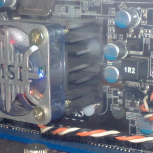

AgentCain Αύγουστος 29, 2010 Author #4 Αύγουστος 29, 2010 Οριστε και μερικές φωτό Στην κοντινή φαίνονται οι πυκνωτές
arxaggelos21 Αύγουστος 29, 2010 #5 Αύγουστος 29, 2010 καλημερα φιλε!!εγω θα σ πρωτινα εναν 80αρι πανω στην καρτα (gpu) να φυσα στη τσιπσετ... εγω το εκανα κ απο 55 επεσα στουσ 48
jiohkor3 Αύγουστος 29, 2010 #6 Αύγουστος 29, 2010 Το συγκεκριμένο κουτί είναι κάπως όντως, το έχει φίλος και έχει θερμοκρασίες βαρβάτες το καλοκαίρι.Παντού ανεμιστήρες στο φούλ έχουμε βάλει.Επίσης ο μπροστά είναι πολύ πνιγμένος, μπορεί να σου ακουστεί ακραίο αλλά αν το είχα θα έκοβα το μπροστά κομμάτι γιατί δεν αφήνει πολύ αέρα να μπουκάρει μέσα και θα άφηνα αν έχει το φίλτρο. Την όλη εισαγωγή αέρα την αναλαμβάνει το δεξί χάφ και δεν έχει καλή φυσική κατάσταση if ya know whata min.Αυτό που λέει ο από αρχάγγελος θα λειτουργούσε αν έμπαινε ήδη αέρας στο κουτί, τώρα νομίζω απλά θα σπρώχνει ζεστό αέρα
AgentCain Αύγουστος 29, 2010 Author #8 Αύγουστος 29, 2010 To Soprano έχει φάει αρκετή μοντιφιά από μέρους μου και σκοπεύει να φαει όσο αντέχει. Άλλωστε 2nd hand το πήραΣτον μπροστινό έκοψα το πλεγμα του κουτιου και πλεον εχει μονο το φιλτρο. Από μπροστα σε καθετη διαταξη ειναι ο κεντρικός σκληρός και οι θερμοκρασια του το καλοκαιρι ειναι 40 βαθμοι (ειναι και black caviar)απο κει και περα για τον πλαινο δε καταλαβα τι εννοεις. Ο ανεμιστήρας είναι καινουργιος και το φιλτρο το καθαριζω συχναΑυτη τη στιγμή με 30 στο σπιτι, μεσα στο κουτί έχω 34 στο υψηλοτερο σημείο μακρια απο καθε ανεμιστηραΑυτο με τον ανεμιστηρα καλή ιδέα. Θα δοκιμάσω να κανω μοντιφιά με εναν 60αρη γιατι ο 8οαρης δε νομιζω να χωράει (θα βρεθει κοντα στο κάλυμμα)
jiohkor3 Αύγουστος 29, 2010 #9 Αύγουστος 29, 2010 Αναλόγως και τι χωράει, ένας μεγάλος μπορεί να πιάνει χώρο αλλά θα ναι και πιό ήσυχος.Αν καταφέρεις αξιόλογο αποτέλεσμα εδώ είμαστε για να δούμε κ μεις:magic:
arxaggelos21 Αύγουστος 29, 2010 #10 Αύγουστος 29, 2010 Καλο θα ηταν να τον ξεμονταρισ να καθαρισεισ τα παντα κ να αλλαξεισ παστοθλεσ παντου κ κανε την πατεντα κ πεσ μασ διαφορεσ!!!!
Lakisss Αύγουστος 29, 2010 #11 Αύγουστος 29, 2010 Βασικά πιστέυω ότι έχεις χαλάσει το air flow της ψύκτρα του cpu, και έτσι δέν βοηθάς το northbridge. Γιατί δέν έχεις fan εκεί όπως εδώ? Εγώ θα έβαζα fan στη cpu, θα καταργούσα τον πλαινό, και θα έβαζα έναν 14άρι στο πάτωμα του case μεταξύ κάρτας και northbridge.
AgentCain Αύγουστος 29, 2010 Author #12 Αύγουστος 29, 2010 arxaggelos21 έγραψε: Καλο θα ηταν να τον ξεμονταρισ να καθαρισεισ τα παντα κ να αλλαξεισ παστοθλεσ παντου κ κανε την πατεντα κ πεσ μασ διαφορεσ!!!! Το μηχάνημα είναι καινούργιο. Οπότε και οι παστες ειναι οκ. Ο μόνος λόγος που θα χρειαστεί να ξεμονταρω κατι θα ειναι η ψύκτρα του ΝΒ μονο και μονο για να δω αν βαλανε καμια αθλια "τσιχλα". Αλλά δε το νομίζω καθώς η θερμοκρασία που μετράω είναι του heatsink (55 βαθμους) Lakisss έγραψε: Βασικά πιστέυω ότι έχεις χαλάσει το air flow της ψύκτρα του cpu, και έτσι δέν βοηθάς το northbridge.Γιατί δέν έχεις fan εκεί όπως εδώ? Εγώ θα έβαζα fan στη cpu, θα καταργούσα τον πλαινό, και θα έβαζα έναν 14άρι στο πάτωμα του case μεταξύ κάρτας και northbridge. η συγκεκρικένη ψύκτρα έχει πολλά modes για να βαλει κάποιος ανεμιστήρα. Μπορεις να το βαλεις υπογωνία οπως δειχνεις ή στις αλλες 2 θεσεις (οριζοντια κατακορυφα). Ο ανεμιστήρας του επεξεργαστή ειναι στην ουσια αυτός στο πίσω μερος. Αυτος συνδεεται με τo 4pino της μητρικής. Είχα δοκιμασει να βαλω εναν έξτρα υπο γωνία αλλα είδα ότι η θεση του ΝΒ βρίσκεται ακριβώς δίπλα στον υπογωνια ανεμιστήρα οποτε δεν επωφελούνταν καθόλου (σε αντίθεση με αυτόν της φωτό). Τον πλαινό δεν θελω να τον βγαλω (ήταν και ο κύριος λόγος που πήρα την scythe angle ώστε να χωράει, ενας άλλος ήταν οτι πολύ πλατιές ψύκτρες ακουμπούσαν το ΝΒ) 2 ιδεες που εχω ειναι οι εξής 1)να δημιουργήσω κατι σαν οδηγό για τη ροή από εναν 60αρη ή 80αρη. Κατι σαν air intake όπως είχα δει εναν να κανει με nylon και μεγαλο ανεμιστηρα σε μικρό ψυγείο. 2) Εχω ενα κομμάτι ορθογώνιο σωλήνα αλουμινίου 8Χ4εκ οποτε αν κόψω ενα κομμάτι πχ 4Χ4Χ8 και βρω εναν τρόπο να το γεμίσω με fins (ίσως από άλλες ψύκτρες) τοτε θα γίνει μια ψύκτρα υψους 8εκ. Πιστεύω Lakisss έχεις εμπειρία από τέτοια Το μόνο που φοβάμαι είναι η θερμοχωρητικότητά του καθώς εχει 2χιλ μόλις πάχος
AgentCain Αύγουστος 29, 2010 Author #13 Αύγουστος 29, 2010 2cpu έγραψε: Νομιζω εχου καπου μια ψυκτρα με φανακι ξηλωμενη απο μητρικη με Nforce.Θες να την ψαξω να δοκιμασεις?Αν μπαινει βασικα edit αυτη ειναι Δε παίζει να μπαίνει. Οι τρύπες βρίσκονται εκτός διαγωνίου του κέντρου της ψύκτρας Άλλωστε δε ξέρω πόσο μεγάλη διαφορά θα φέρει. Μου φαίνεται ίδιου μεγεθους με την υπαρχουσα

AgentCain Αύγουστος 30, 2010 Author #15 Αύγουστος 30, 2010 Τις διαστάσεις της βάσης και σε ποια απόσταση από τη βάση η κάτω καμπύλη των heatpipes περνάει τη νοητή ευθεία του πανω μερους της βασης (για να ξερω το μεγεθος της καμπυλότητας) αν σου ειναι ευκολο
Lakisss Αύγουστος 30, 2010 #16 Αύγουστος 30, 2010 Έχω το cooler απο το mobo της Gigabyte και κάθεται. Μέτρα πρώτα τις εξωτερικές διαστάσεις του δικού σου cooler, για να δούμε άν το δικό μου χωράει να στο δώσω και δέν βρίσκει στους πυκνωτές σου δίπλα. (κόκκινο χρώμα). Άν χωράει η βάση ανοίγουμε νέες τρύπες και στο δίνω να το βάλεις.
