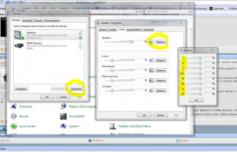

Μεγαλε αυτο ισχυει στις realtek και τις ADI.. Στις creative ο driver δεν εχει αυτη την επιλογη στα Vista/7 μονο στα XP υπηρχε κατι τετοιο!!

My bad, φίλος, από τα vista παράτησα την audigy, γιατί έκανε τα κουλά της...και να πω την αλήθεια...δεν είδα και καμιά διαφορά από την onboard της maximus...στα δικά μου αιτία...

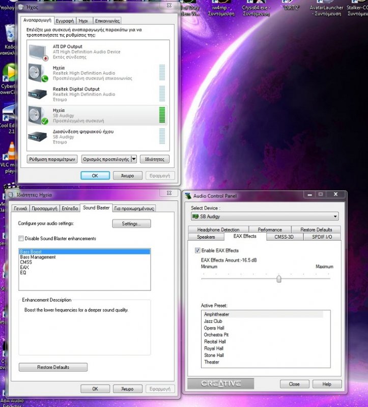

Yπάρχει και στις audigy (τουλάχιστον στην δικια μου audigy 2 zs), και γενικά δεν είναι της creative αυτο αλλά των windows οποτε νομίζω ότι υπάρχει παντού.
Που υπαρχει πες μας και εμας χαχαχ :) Και γω mech δεν ειδα διαφορα τελεια παιζει η onboard :)
+1. κι εμενα ακριβως αυτον τον πινακα ελεγχου μου βγαζει η Soundblaster Audigy SE που εχω σε win 7 64bit! λειτουργει το πεντακαναλο αψογα! (μεχρι στιγμης, φτου φτου...!). με ηχεια τα Χ-540.

EDIT: την εβαλα ηδη :p το βρηκα το balance κλπ, καρτελα για enhancements παντως δεν μου εμφανισε στα properties απο τα windows τα ηχεια με CMSS παντως παιζουν τελεια παλι
