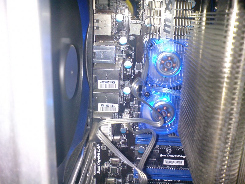

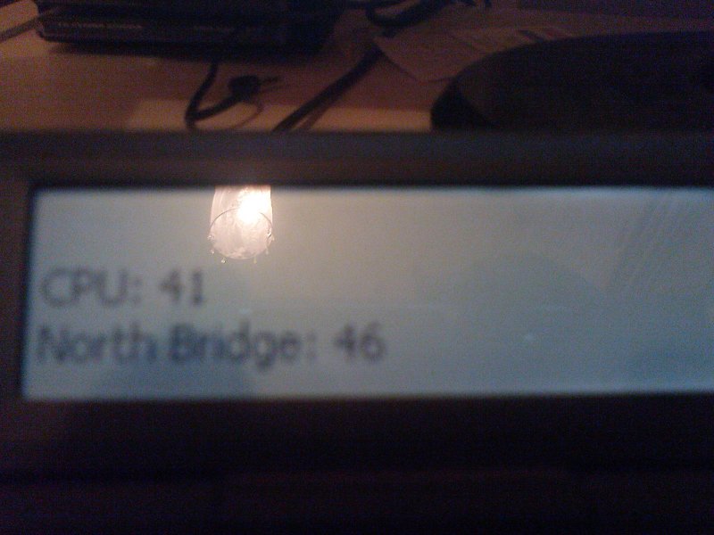

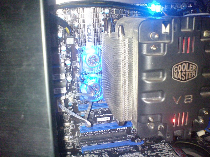

λοιπον!!! εκανα αυτο που μου ειπες Μακη!
και το αποτελεσμα ειναι πολυ καλο (καλυτερο αποτι περιμενα!!) απο 60+ τωρα εχω 46!!!!:laughing::laughing:
το μονο 8εμα που εχω τωρα ειναι ο θορυβος
θα παρω καλωδια να συνδεσω τα φανακια πανω στον κοντρολερ και θα ριξω τις στροφες να δω τι παιζει.....νομιζω πωσς με λιγοτερες στροφες δεν θα εχω μεγαλη αυξηση της θερμοκρασιας...θα δουμε.
ερωτηση: να βαλω αλλο ενα φανακι στο SB?η δεν χρειαζετε?με ποιο προγραμμα βλεπω temp απο SB?
ναι ειπα τελικα να δοκιμασω μονο με φανακια αλλα αν τελικα στις χαμιλες στροφες δεν κανουν τιποτα μαλλον θα προβω σε ολικη αλλαγη!
