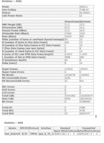

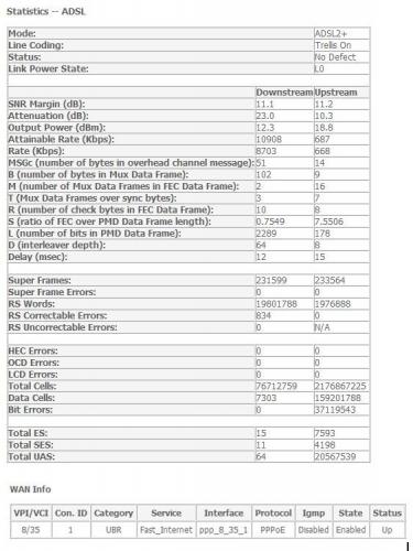

xdoc Δημοσιεύτηκε Αύγουστος 11, 2010 #1 Δημοσιεύτηκε Αύγουστος 11, 2010 Σε καινούργια μονοκατοικία οπου εκ κατασκευής εγινε καλωδίωση για τα κομπιούτερ εχω συνδέσει στη είσοδο της γραμμής(pstn) του ΟΤΕ το spliter στην υποδοχή ADSL το router(SAGEM FAST 1201T069) και στην υποδοχή tel το φίλτρο και εν συνεχεία το καλώδιο του τηλεφωνικού κέντρου. Η σύνδεση ειναι η εως 24 του conex και το πρόβλημα είναι οτι ενώ κάποιες φορές λειτουργεί στα 15mbps ξαφνικά πέφτει το ιντερνετ επανέρχεται αλλά σχεδόν πάντα στα περίπου 8mbps και με ενα η δύο reboot η με σβήσιμο και ξαναάνοιγμα του ρούτερ(το συνηθέστερο) ξανασυντονίζει στα 15mbps. Το δήλωσα σαν βλάβη στον ΟΤΕ,με πήρε τηλέφωνο ένας τεχνικός και μου ανέφερε οτι πιθανόν λόγω απόστασης απο το dslam το προφίλ εως 24 που ήμουν ευθυνόταν και με έβαλε στο προφίλ 12 όπου συντόνιζα πλέον στα 12 mbps αλλά και πάλι γινόταν τα ίδια (αποσυντονισμός επαναφορά περίπου στα 6mbps)Εδώ να σημειώσω οτι στα στατιστικά του ρούτερ έβλεπα ενα snr 20 και aut 23. Προχθές το ξαναδήλωσα σαν βλαβη ξαναεπικοινώνησαν μαζί μου και μού είπαν οτι θα μου επαναφέρουν το προφίλ εως 24 όπως και όντως έγινε αλλά φευ πάλι σήμερα τα ίδια Δείτε στις συνημμένες εικόνες τι έδιχνε το ρούτερ σήμερα πριν και μετα Θεωρώ πάντως οτι η αιτιολογία της απόστασης δεν πολυευσταθεί ,τι άλλο να κοιτάξω?? αλλαγή ρούτερ να τους ζητήσω να μου αλλάξουν γραμμή στο dslam-σε μία πιο ελέυθερη- ή κάποια άλλη επέμβαση στο καφάο (υπάρχει τοπικά κάποια γνωριμία) εσείς τι συμβουλεύετε??
Land Αύγουστος 11, 2010 #2 Αύγουστος 11, 2010 Γειά χαρά, πριν μπω στο θέμα θα ήθελα να μου διευκρυνίσεις λίγο την πρόταση:" και στην υποδοχή tel το φίλτρο και εν συνεχεία το καλώδιο του τηλεφωνικού κέντρου.".Εννοείς δηλαδή ότι στο spliter στη θέση της τηλεφωνικής συσκευής έχεις βάλει φίλτρο τηλεφώνου;Αν ναι,είναι πλεονασμός,το spiter και η συγκεκριμένη θέση κάνει αυτή τη δουλειά!Αν εννοείς κάτι άλλο θα σε παρακαλόύσα να το διευκρυνήσεις. Πέραν αυτού, πριν αναφερθώ στο κομμάτι έξω από το χώρο σου,δοκίμασες μόνο το ρούτερ να δεις τι συμπεριφρορά έχει;(αν έχεις αυτήν την διάθεση και μπορείς). Ή, παρεμφερές σε αυτό,δοκίμασε με άλλο spliter για να βγει η πιθανότητα του χώρου. Εφόσον η καλωδίωση όπως λες είναι καινούργια θεωρώ δεδομένο από εκεί και πέρα ότι δεν είναι θέμα εσωτερικής. Άρα, το πιθανότερο να είναι κάποια γείωση στο βρόχο σου, σου κάνει να υποθέσω αποσυγχρονισμούς σε άτακτα διαστήματα,σωστά;Το ρούτερ δεν φαίνεται, βάση errors(HEC,κτλ) να έχει κάποιο θέμα ούτε και από τα dbm(πάντα σε τέτοιες περιπτώσεις μια δοκιμή με ένα άλλο θα μας πείση 1000%). Το πιθανότερο για εμένα, αν δεν είναι θέμα με το spliter(η ασάφια που ανέφερα πιο πάνω) είναι το δίκτυο. Καλό θα είναι να μετρήσουν τη γραμμή και αναλόγως να πράξουν.Υ.Γ. Σόρρυ αν έγινα λίγο αναλυτκός αλλά προσπαθώ να καταλάβω και να δώσω ότι πιο αποδοτικό προς λύση.
