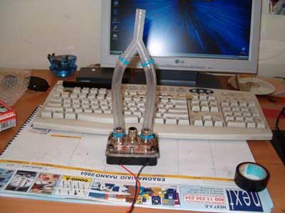

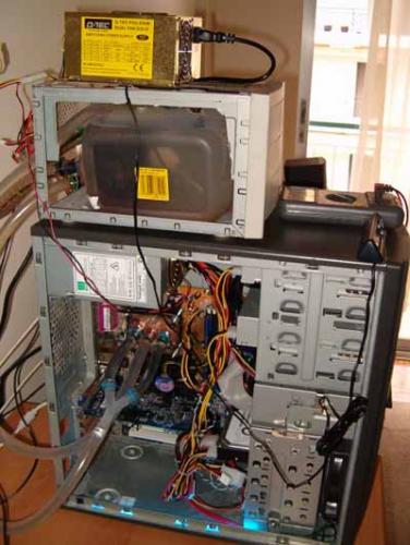

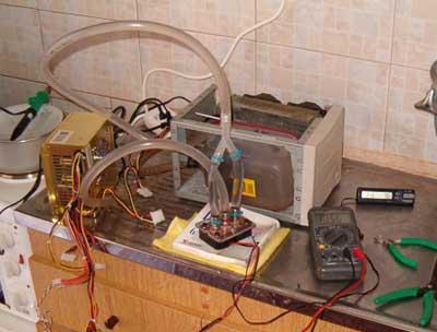

unseen Δημοσιεύτηκε Φεβρουάριος 29, 2004 #1 Δημοσιεύτηκε Φεβρουάριος 29, 2004 Κυριακη λοιπον η μερα του overclocking...!Αναμονη! Eleven's power!

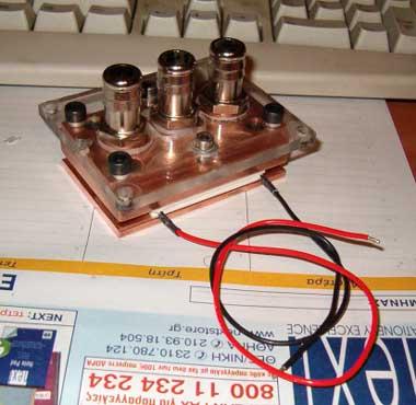

Helly Φεβρουάριος 29, 2004 #2 Φεβρουάριος 29, 2004 Θέλω και εγω τετοιο Block.Cathar θυμιζει.Τι τσιμουχες ειναι αυτες 3/4?
tyfeonas Φεβρουάριος 29, 2004 #3 Φεβρουάριος 29, 2004 ρε που το πα το peltier ρεεεεεεεεεεε? εισαι τρελος αλλα μην αφησεις αυτο το γεγονος να σε σταματησει να βγαλεις και αλλες φωτο.
mortisboy Φεβρουάριος 29, 2004 #4 Φεβρουάριος 29, 2004 χωσε ....γουσταρω...δωσε φαi στη cpu να δυναμωσει!!!! :D :jump: photos:jump: photos:jump:
Vagouridis Φεβρουάριος 29, 2004 #5 Φεβρουάριος 29, 2004 Kαλα ρε unseen μας πορωνεις και μετα μας αφηνεις στα κρυα του λουτρου.....ΟΥΣΤ , περιμενω νεα σου....may the force and bigass be with you.
eleven Φεβρουάριος 29, 2004 #6 Φεβρουάριος 29, 2004 Xρηστάρα αντε να δούμε τι λεεί το νέο σου παιχνίδι :D Αρχική απάντηση από Helly Θέλω και εγω τετοιο Block.Cathar θυμιζει.Τι τσιμουχες ειναι αυτες 3/4? Tα ρακόρ είναι 13μμ εξωτερική διάμετρος και 10μμ εσωτερική και είναι τα ρακόρ που χρησιμοποιώ σε όλα τα μπλόκ που φτιαχνω Το μπλόκ είναι αυτό που χρησιμοποιήθηκε στο ριβιού του Lab με την δοκμή των τεσάρων μπλόκ ελαφρώς αναβαθμισμένο.Διαλέχτηκε αυτό (και όχι ενα crusader) λογω τις εσωτερικής διαμόρφωσης του που πιστεύω θα ανταποκριθεί καλύτερα στην ψύξη όλης της επιφάνειας του ΤΕΚ Οσο για το ότι μοιάζει με του Cathar :'( έχεις δίκιο γιαυτό και το παράτησα ........ θα έλεγα οτι μοιάζει και με το RBX εσωτερικά.
unstoppable Φεβρουάριος 29, 2004 #7 Φεβρουάριος 29, 2004 Αρχική απάντηση από eleven [Σήμερα, στις 11:28] ..........Οσο για το ότι μοιάζει με του Cathar :'( έχεις δίκιο γιαυτό και το παράτησα ........θα έλεγα οτι μοιάζει και με το RBX εσωτερικά. Ολα τα blocks με 3 εισοδους/εξοδους μοιαζουν στου cathar;)

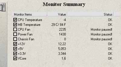

unseen Φεβρουάριος 29, 2004 Author #14 Φεβρουάριος 29, 2004 Αναμονη για περισσοτερα αποτελεσματα. ,.,
enduracell Φεβρουάριος 29, 2004 #15 Φεβρουάριος 29, 2004 Μπράβο Χρίστο!!!!! Πολύ μου αρέσουν τα TEC Δώσε όμως και λίγο περισσότερες info. Η θερμοκρασία είναι σε full load?

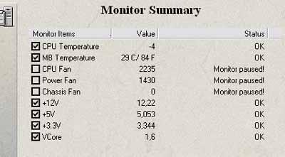

unseen Φεβρουάριος 29, 2004 Author #17 Φεβρουάριος 29, 2004 Λοιπον πρωτα αποτελεσματα.Στα 3850 με 1,565 volt stable idle εχω -6 full load 17Το peltier δουλευει στο ~65% των δυνατοτητων του.Ειμαι απολυτα ευχαριστημενος.

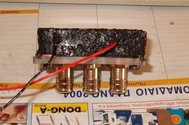

unseen Φεβρουάριος 29, 2004 Author #19 Φεβρουάριος 29, 2004 Αν προσεξεις τις φωτο θα δεις... Αυτο το μαυρο πανω στο μπλοκ ειναι πισσοταινια. Κατι σαν την τσιχλα του prometeia.
enduracell Φεβρουάριος 29, 2004 #20 Φεβρουάριος 29, 2004 Αρχική απάντηση από unseen Λοιπον πρωτα αποτελεσματα.Στα 3850 με 1,565 volt stable idle εχω -6 full load 17Το peltier δουλευει στο ~65% των δυνατοτητων του.Ειμαι απολυτα ευχαριστημενος. Πολύ καλά θα έλεγα. Δώσε λίγο 2 Volt να δούμε τι συμπεριφορά έχει σε μεγαλύτερα Watt.Διάβασα ότι στα 3/4 από το max Voltage του Pelt έχεις την καλύτερη απόδοση και είναι και η προτεινόμενη τιμή για 24 Ιουλίου.Αρχική απάντηση από unseen Αν προσεξεις τις φωτο θα δεις... Αυτο το μαυρο πανω στο μπλοκ ειναι πισσοταινια. Κατι σαν την τσιχλα του prometeia. Dielectric grease έβαλες? και πως την ζητάμε στα ελληνικά?
