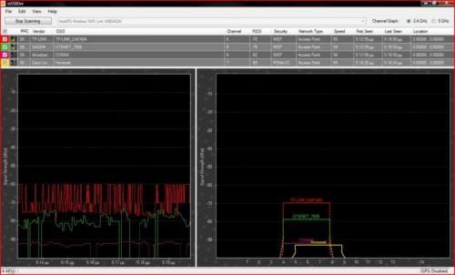

johnymag Αύγουστος 6, 2010 Author #11 Αύγουστος 6, 2010 οριστε τι μου βγαζει..δεν πολυ καταλαβα τι παιζει για δειτε το..
SirDiman Αύγουστος 6, 2010 #12 Αύγουστος 6, 2010 Καταρχάς άλλαξε channel καντο 11 πχΚαι αυτες οι πτώσεις ειναι λες και εχει χαλάσει η κάρτα σου. (ισως λεω και βλακείες)

SirDiman Αύγουστος 6, 2010 #14 Αύγουστος 6, 2010 Ο χρόνος του first seen /last seen ειναι 9 δευτερόλεπτα που σημαίνει οτι σε αυτα δεν έχεις ασύρματο δίκτυο στο laptop.Το κοστος δεν ειναι απαγορευτικο http://www.plaisio.gr/Computers/Hardware/Networking-Adapters/with%28ADAPTER_TYPE=%CE%9A%CE%AC%CF%81%CF%84%CE%B1%20%CE%91%CF%83%CF%8D%CF%81%CE%BC%CE%B1%CF%84%CE%BF%CF%85%20%CE%94%CE%B9%CE%BA%CF%84%CF%8D%CE%BF%CF%85%29.htmΓια να αλλάξεις κανάλι πας στο 192.168.x.x (Όπου 0<x<2) στο internet browser σου.Η σελιδα αυτη ειναι του modem-router και εκει αλλαζεις τις ρυθμισεις

chroma Αύγουστος 6, 2010 #16 Αύγουστος 6, 2010 Ο χρόνος του first seen /last seen ειναι 9 δευτερόλεπτα που σημαίνει οτι σε αυτα δεν έχεις ασύρματο δίκτυο στο laptop.First seen η ώρα που για πρώτη φορά έπιασε πακέτα από το συγκεκριμένο ΑΡ, last seen η τελευταία ώρα (που ανανεώνεται συνέχεια). Αυτό που λες οτι δεν έχει δίκτυο ενδιάμεσα είναι τελείως λάθος.johnymag το tp link αν θυμάμαι το web interface είναι στο 192.168.1.1, δες στο manual πως αλλάζεις κανάλι.
