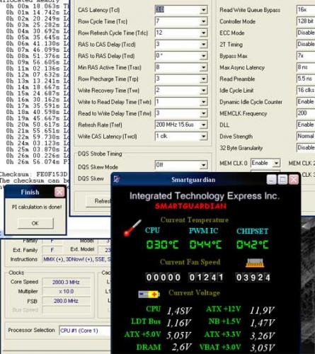

mariosalice Δεκέμβριος 22, 2005 #164 Δεκέμβριος 22, 2005 Αρχική απάντηση από apostglen46 [Σήμερα, στις 19:35] το 3-3-3-8 @250@1Τ νομιζα οτι ήταν το στοκ τους αν οχι εχεις καθε δικιο....... Και ξανα συγνωμη αν σε προσβαλλα αλλα δεν καταλαβα το νοημα του ποστ........ ΥΓ:Οσο για το καλυτερα αποτελεσματα.........Ο Ρουτ εχει ποσταρει 280.....ο Τρουπερ 260.... και το Xtremes πρεπει να ειναι γεματο αυτη τη στιγμη......... IMO 350 ευρω μνημες ειναι αδιανοητο να μην εχουν τα 251 σταθερα....thats all......... Αν έχουν ποστάρει με Super Pi 32 Mb και CPUz με validation ΟΚ. Όσο για το extremes, το σκορ που περιφρόνησες μπαίνει στην εικοσάδα των καλύτερων σκορ που έχουν ποτέ δημοσιευτεί. Αν και πάλι έχεις αμφιβολίες δες κι αυτό. 2x1GB Crucial Ballistix Z503 - Micron -5B D | 3-3-3-8 1T @ 280 MHz | 2.8v | CPUz verified! - SPi 1M Σταθερό: Ναι Κάνοντας κλικ πάνω στην εικόνα μπορείς να τη δεις μεγαλύτερη. Πρόσεξε στο χρονισμό που δείχνει το Α64 Tweaker το Tref οτι είναι 200ΜHz 3.9us. Τόχεις δει πολλές φορές αυτό?

apostglen46 Δεκέμβριος 22, 2005 #166 Δεκέμβριος 22, 2005 Αρχική απάντηση από mariosalice Αν έχουν ποστάρει με Super Pi 32 Mb και CPUz με validation ΟΚ. Όσο για το extremes, το σκορ που περιφρόνησες μπαίνει στην εικοσάδα των καλύτερων σκορ που έχουν ποτέ δημοσιευτεί. Αν και πάλι έχεις αμφιβολίες δες κι αυτό. 2x1GB Crucial Ballistix Z503 - Micron -5B D | 3-3-3-8 1T @ 280 MHz | 2.8v | CPUz verified! - SPi 1M Σταθερό: Ναι Κάνοντας κλικ πάνω στην εικόνα μπορείς να τη δεις μεγαλύτερη. Πρόσεξε στο χρονισμό που δείχνει το Α64 Tweaker το Tref οτι είναι 200ΜHz 3.9us. Τόχεις δει πολλές φορές αυτό? Ρε συ συγνωμη αλλα το 251 το περιφρονησα επειδη 250 ειναι το στοκ......... Το οτι το 250 ειναι στην πρωτη 20αδα του xtreme ειναι πολυ απλα γιατι δεν εχει ολος ο κοσμος 2γβ και δεν δινει και 300-350 ευρω για μνημες........ Δεν ειχα κανενα σκοπο να σε προσβαλω........ Για το 280 well done γιατι οντως εχει καποια δυσκολια.........Το trtw δεν παει πιο κατω??? πολυ gay μου φαινεται το 4 χωρις να εχω εμπειρια απο micron......στο 200 3.9 γιατι εχεις κολισει τοσο πολυ?καμοια διαφορα δεν εχει........ Κωστα επισης well done ο καλυτερος συνδιασμος 2γβ........ Θα τα πουμε και απο κοντα αυτες τις μερες.......

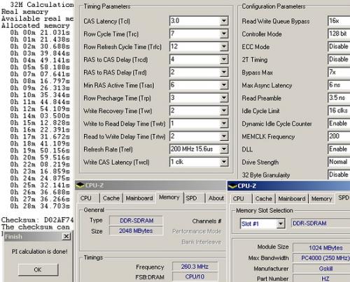

kbilly13 Δεκέμβριος 23, 2005 #174 Δεκέμβριος 23, 2005 2*1gb G.Skill HZ 2.73vmem και σφιχτά timings (με 3-4-4-8 1Τ παίζουν μέχρι 273)
apostglen46 Δεκέμβριος 23, 2005 #175 Δεκέμβριος 23, 2005 Read premeable 3,5 φαινεται πολυ σφιχτο.........
kbilly13 Δεκέμβριος 23, 2005 #176 Δεκέμβριος 23, 2005 Τα πίεσα όσο το δυνατόν περισσότερο, και με δοκιμές όλη τη μέρα (γιατί έτσι θα τα έχω σε καθημερινή βάση) - αποδεικνύονται σταθερές ρυθμίσεις σε όλα τα test που δοκίμασα ως τώρα

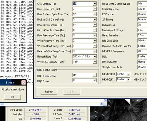

mariosalice Δεκέμβριος 24, 2005 #177 Δεκέμβριος 24, 2005 Αρχική απάντηση από Vagouridis [Χθες, στις 12:42] και ενα ακομα στα 280 ...... Πέτυχες ένα από τα μεγαλύτερα σκορ φίλε. (Αν και έχουν φτάσει στα 305MHz σταθερά με αυτές τις μνήμες)Μπράβο.Το Dram Idle timer βάλε το 256.Drive strength weak (ίσως βοηθήσει ίσως όχι) και 3-3-3-8-11-15.Το By pass Max σωστά το έβαλες 8Χ (δείχνει 7Χ)Πρέπει να παίξουν ακόμα ψηλότερα σταθερά.Τα δικά μου δεν τα έβαλα σωστά οπότε μην τα κοιτάξεις καν. Δεν ασχολήθηκα ακόμα να βρώ τα όρια της μνήμης. Όπως ήμουν απλά ανέβασα το FSB στα 280 μόνο και μόνο για να ποστάρω εδώ ένα 280άρι.

Vagouridis Δεκέμβριος 25, 2005 #180 Δεκέμβριος 25, 2005 Αρχική απάντηση από mariosalice Πέτυχες ένα από τα μεγαλύτερα σκορ φίλε. (Αν και έχουν φτάσει στα 305MHz σταθερά με αυτές τις μνήμες)Μπράβο.Το Dram Idle timer βάλε το 256.Drive strength weak (ίσως βοηθήσει ίσως όχι) και 3-3-3-8-11-15.Το By pass Max σωστά το έβαλες 8Χ (δείχνει 7Χ)Πρέπει να παίξουν ακόμα ψηλότερα σταθερά.Τα δικά μου δεν τα έβαλα σωστά οπότε μην τα κοιτάξεις καν. Δεν ασχολήθηκα ακόμα να βρώ τα όρια της μνήμης. Όπως ήμουν απλά ανέβασα το FSB στα 280 μόνο και μόνο για να ποστάρω εδώ ένα 280άρι. 256 γιατι?drive strength ειναι αναλογα με τον επερξαστη , weak3 kai 3 νομιζω το εχω και tref 3120.8x ειναι το tweaker τον παιζει.Με 7χ εκει δυσκολα.πανε και 290 ο επξεργαστης δεν ακολουθα.
