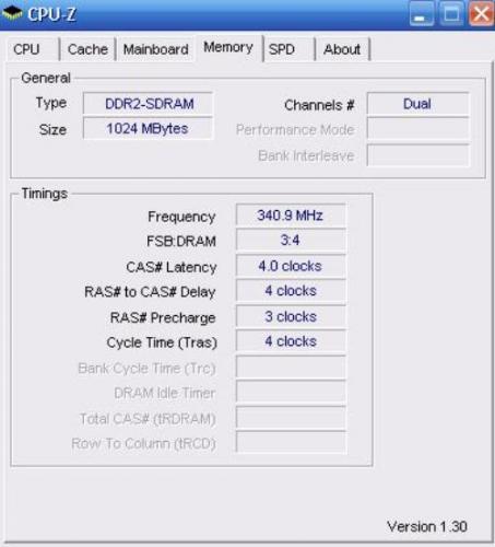

Guest Insane Οκτώβριος 24, 2005 #158 Οκτώβριος 24, 2005 Mαρκα/Ερχοστασιακη συχνοτητα λειτουργιας : Kingston Value DDR2-533 Μεγεθος σε MB : 2*512 Τimings : 4-4-3-4 Συχνοτητα σε Mhz : 680 Tαση Vdimm : 2.2V Διαιρετης : 3:4 Ψυξη: Default, χωρις επιπλεον ψυκτρες . 2 ανεμιστηρια απο πανω(Abit RamFlow). Συστημα: Abit Fatality AA8XE + p4 640 Σχολια:Ισως να μπορουν και παραπανω,αλλα βαριεμαι να δοκιμαζω και δεν θελω να τους δωσω παραπανω ρευμα.
