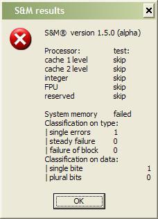

kender Απρίλιος 9, 2005 #101 Απρίλιος 9, 2005 Έχω μνήμες pqi turbo (tccd) και ενώ μέσα στα windows όλα τρέχουν χωρίς κανένα πρόβλημα το snm και το prime μου βγάζουν error (το snm τουλάχιστον) ειδικά για τις μνήμες Χτες οι μνήμες όλο το βράδυ έτρεχαν memtest (~8 ώρες) χωρίς κανένα error τι φταίει?? Παρακάτω η εικόνα από το snm
Athens2004 Απρίλιος 10, 2005 #102 Απρίλιος 10, 2005 Μόλις ξεκίνησα να καίω τα καινούρια μου bh5 bp pcb , ocwear 512X2 . Εντύπωση 1η . [Vag ακούς ? ] Ακούνε πολύ καλά-γρηγορα στο στρώσιμο . 2η . Μέχρι στιγμής πάνε γραμικά με το vdimm . Ξεκίνησα εχθές με 3.1vdimm και βγάζανε λάθη στα 210 !! 2-2-2-5 dual 1t . μετά απο 3-4 ώρες συνολικό memtest ανεβήκανε . Τώρα θα τις αφήσω όλο το μεσημέρι να δώ τι θα γίνει
deadlock7 Απρίλιος 10, 2005 #103 Απρίλιος 10, 2005 Αρχική απάντηση από kender [Χθες, στις 14:48] Έχω μνήμες pqi turbo (tccd) και ενώ μέσα στα windows όλα τρέχουν χωρίς κανένα πρόβλημα το snm και το prime μου βγάζουν error (το snm τουλάχιστον) ειδικά για τις μνήμες Χτες οι μνήμες όλο το βράδυ έτρεχαν memtest (~8 ώρες) χωρίς κανένα error τι φταίει??Παρακάτω η εικόνα από το snm Θα σου ελεγα να τις κατεβασεις μεχρι να ειναι σταθερο το S&M.Oταν εμενα βγαζει error στο memory test(εστω κι αν το prime μου εβγαζε 14 ωρες!!) ειναι σιγουρο οτι δεν ειναι rock stable το μηχανημα!

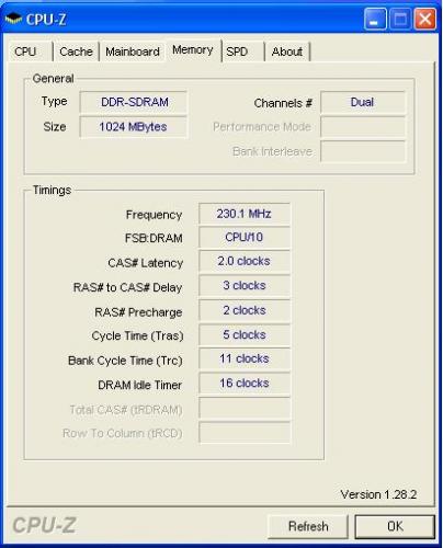

Athens2004 Απρίλιος 23, 2005 #112 Απρίλιος 23, 2005 Τα bh5 στο dfi απογειώθηκαν 243~ με 3.2vdimm[όλα σφικτά] [το μεγαλύτερο που τους έχω δώσει στο dfi] Το cpuz στα windows τις βλέπει στα 239 mhz ,. ποιο λέει αλήθεια ?
chroma Απρίλιος 23, 2005 #113 Απρίλιος 23, 2005 Αν υποθέσω οτι τρέχεις 293x9 /166, το cpuz στα λέει σωστά. Βάλε κάποιο τελευταίο bios με το διορθωμένο 1.55.1 memtest, τα δείχνει σωστά. Πάντως χαμηλό το unbuffered ακόμα και για 239, σφιξτα και άλλο.

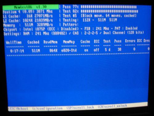

doctor Απρίλιος 25, 2005 #117 Απρίλιος 25, 2005 μνήμες : CORSAIR XMS3200 (BH5) στα 241 mhz 2 2 2 5 και PAT enable με 3,2 Volts οι συγκεκριμένες με 3,7 volts με το ocz booster του esdee έτρεξαν super pi 1mb στα 271 mhz με 2 2 2 5 και pat enable αλλά δυστυχώς δεν δοκιμάστηκαν με memtest μεχρι πού είναι error free .........

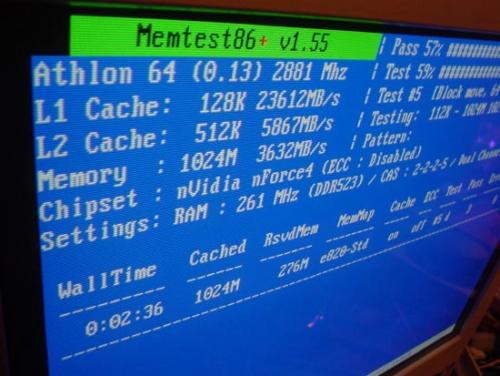

chroma Μάϊος 26, 2005 #120 Μάϊος 26, 2005 Mαρκα/Ερχοστασιακη συχνοτητα λειτουργιας : mushkin special 3200 Μεγεθος σε MB : 2 X 512mb Chipakia/Week : BH-6 Τimings : 2.0-2-5-2-7-12-2-2-1-1 1Τ Συχνοτητα σε Mhz : 261 Tαση Vdimm : 3.6 V Διαιρετης : cpu/11 Ψυξη: 12cm fan + TT ψύκτρες Συστημα: DFI LP NF4 Σχόλια: Ακόμα στα κάρβουνα..
