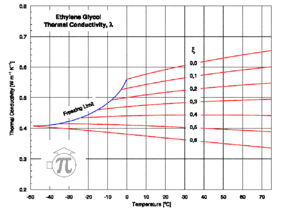

το καλυτερο υγρο, ειναι αυτο που κανει καλυτερα τη δουλεια για τη συγκρεκριμενη χρηση. αν δε σε απασχολουν οι επιδοσεις και σε νοιαζει μονο η προστασια, καλυτερο ειναι το μιγμα, ειδικα αν παιζεις με διαφορετικα μεταλλα. αν σε ενδιαφερουν οι απολυτες επιδοσεις, το σκετο απιονισμενο νερο ειναι η λυση.
σε αυτο που λεει ο sotiris παντως εχει δικιο. αν αποφασισεις τελικα το παραφλου, προσεξε τις διαρροες. ειναι επικινδυνο αν σταξει, σε αντιθεση με το απιονισμενο. εχω προσωπικα παραδειγματα βρεγμενων καρτων (καμμενων και μη) και απο τα δυο. επισης, αν βαλεις, αν και ουτως ή αλλως ειναι αραιομενο, ριξε ακομα λιγο νερο μεσα. αφηνει καταλοιπα στην αντλια, και μπορει να σταματησει (προσωπικο παραδειγμα επισης). οπως επισης, πρεπει να αφηνει καταλοιπα και στο μπλοκ και στο ψυγειο. εχω ενα μπλοκ με ενα στρωμα πρασινο στο εσωτερικο, το οποιο δε δοκιμαζω να ανοιξω, γιατι ακομα δεν εχω βρει τροπο να το κλεισω (ειναι κολλημενο με σιλικονη κι οχι με λαστιχο). λογικα, το ιδιο πρασινο στρωμα θα υπαρχει και στο ψυγειο.
και οι αγωγιμοτητες. περισσοτερα εδω: http://www.mrc-eng.com/Downloads/Brine%20Properties.pdf

στην περίπτωσή σου (αλουμινένιο ψυγείο), βάλε παραφλού. η αγωγιμότητα πρέπει να σε ενδιαφέρει σε περίπτωση που σου στάξει σε κάποια κάρτα, για αυτό στην αναφέρω.
γενικά όμως θα σαι πολύ καλύτερα αν έχεις 1 τύπο μετάλλου και όχι 2 (δηλαδή μόνο χαλκό), είναι η καλύτερη αντιοξειδωτική προστασία;)
