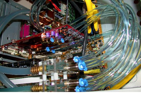

Thanos1416003167 Φεβρουάριος 26, 2004 Author #35 Φεβρουάριος 26, 2004 Και μία φώτο απο κάτι καλό!!!!!!!
DJD Φεβρουάριος 26, 2004 #36 Φεβρουάριος 26, 2004 Δουλειά του γνωστού και πολυαγαπημένου Bladerunner..
