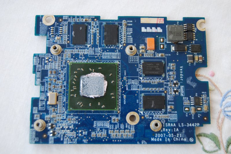

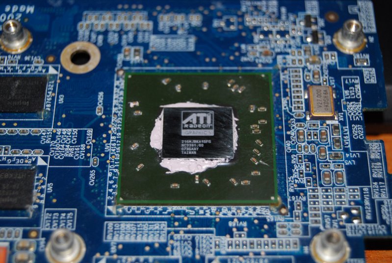

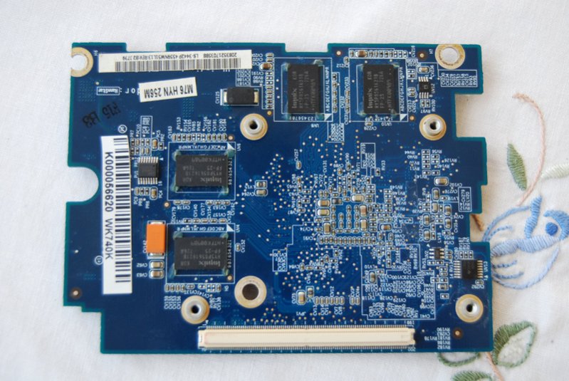

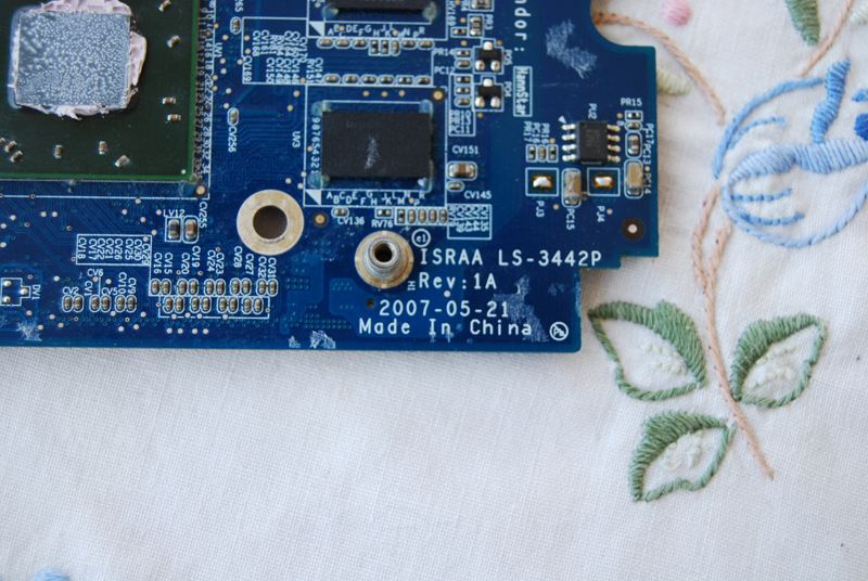

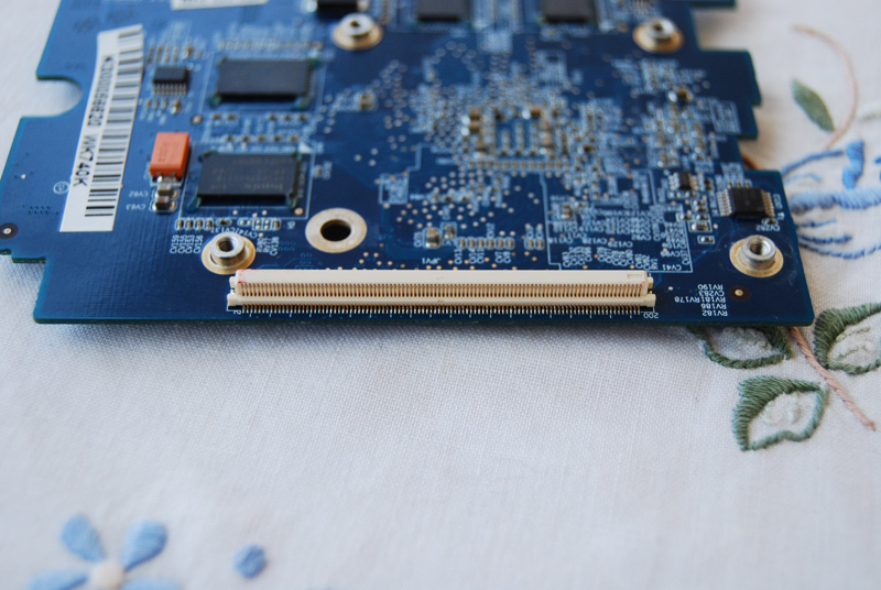

Λοιπόοον, η κάρτα είναι αυτή που έχω στις φωτό.
Με μία αναζήτηση στο Ebay, με keyword Toshiba VGA ή Toshiba P200 VGA ή Video Card βρίσκω μερικές, κυρίως nVidia αλλά από 100$ και πάνω, που τα θεωρώ πολλά για παλιούτσικο laptop, συν μία G73 αμφιβόλου ποιότητας και από χαμηλού προφίλ seller..
Λέω να δοκιμάσω το Oven trick, μιας και δεν έχω κάτι να χάσω..
Φυσικά παραμένει το αν έχει κάποιος κάποια τέτοια και κάθεται ότι με ενδιαφέρει :)

Δεν έχω τίποτα σε φλόγιστρο ή κάτι παρόμοιο όμως. Σκεφτόμουν για φούρνο, αλλά αφενός θα καούν όλες οι ετικέτες, αφετέρου ανησυχώ και για το πλαστικό socket που ενώνεται η κάρτα..
2200w ειναι beastολακι . Βαλε και καποιο ακροφυσιο αν εχει να στελνει τον αερα πιο συγκεντρωμενο και οχι να φυσαει σκορπια.
Βγάλε τις ετικέτες και βάλε το 10-15 λεπτά στους 200C. Εδώ ολόκληρα xbox 360 έχω δει στο youtube να βάζουν και δε λιώνουν.
Δεν θα καεί λες το socket? 6-10 λεπτά λέει ένας, λέω να το βάλω για 8 λεπτά.
