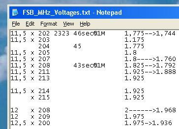

DarkSaga Μάρτιος 2, 2004 Author #28 Μάρτιος 2, 2004 δεν είναι και ο καλύτερος πίνακας αλλα ανφέρει τις τάσεις και τα mhz χωρίς να ζορίζεται τίποτα άλλο πλην CPU εσείς που θα τον δουλεύατε?

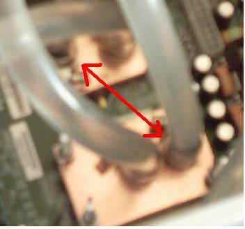

DarkSaga Μάρτιος 12, 2004 Author #30 Μάρτιος 12, 2004 αυτη η ρημάδα η απόσταση... με ΤΣΑΚΙΣΕ μεταφορικά και κυριολεκτικα! απο το CPU-->Chipset απίστευτα κλειστή δεν βρήκα λάστιχο να την αντέχει

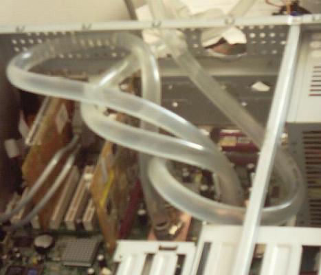

DarkSaga Μάρτιος 12, 2004 Author #31 Μάρτιος 12, 2004 ιδου το αποτέλεσμα!!!! επιστρατεύθηκαν δεματικά και συνδετήρες σημειώσεων (επιτέλους πιάσαν τόπο) αλλά δεν... έτσι μου μηδένιζε τη ροή σχεδόν
DarkSaga Μάρτιος 12, 2004 Author #32 Μάρτιος 12, 2004 σκατολάστιχο σε άυθονη ποσότητα και ας λυυγίσει με το ρυθμό που θέλει

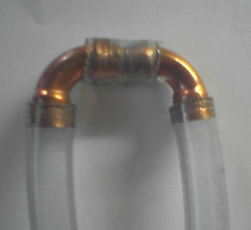

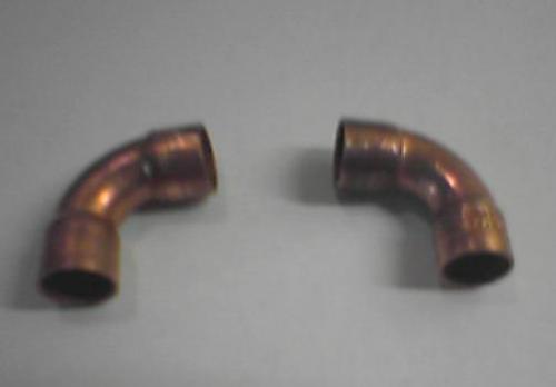

eleven Μάρτιος 14, 2004 #36 Μάρτιος 14, 2004 Μια καλή και φτηνή λύση είναι να χρησιμοποιήσεις αυτά Μπορείς να τα βρειθς σε μαγαζιά με είδη υδραυλικών και εχουν διαστάσεις 14 μμ στο πιο χοντρό σημείο και 10 μμ εσωτερικά δεν κόβουν την ροη οσο οι 90 μοιρών γωνίες και είναι πολύ βολικά στην τοποθέτηση
eleven Μάρτιος 14, 2004 #37 Μάρτιος 14, 2004 και φτιάχνεις αυτό Μπορείς εύκολα αλλάζοντας το μήκος του ενδιάμεσου σωλήνα να το τοποθετήσειςστο σημείο που θες Με αυτό το μηκος για χρήση μεταξύ chipset-Vga
