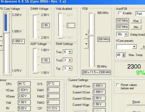

DarkSaga Φεβρουάριος 29, 2004 Author #12 Φεβρουάριος 29, 2004 το έστησα επιτέλους!!!!!! έχω κάνει αρκετά πρωτοποριακά πράγματα και τα αποτελέσματα αναμενόμενα αν και όχι τόσο καλά. χρησιμοποιω μια μεγάλη λεκάνη και οι διαφορες σε θερμοκρασία νερού είναι αμελητέες!!!! το ψυγείο χωρις ανεμιστήρες και το κύκλωμα κλείνει με κάπου 12μέτρα σωλήνες με σκοπό το σύστημα ψυγείο αντλία να εξοριστεί!!!!!! δε θέλω να ακούω τίποτα! το γαμώτο είναι πως με τόσες μαμακίες που έκανα ανέβασα την αντίσταση μάλλον του κυκλώματος και τ΄΄ωρα η αντλία βουίζει περισσότερο,θα δοκιμάσω και ένα "κοντό" συνδιασμό να δω αν φταίει αυτό. επίσης επειδή το ψυγείο έχει άκρες για 14mm λάστιχο έχω βάλει μια συστολή απο 14-->12 αλλά απο τη 12άρα μεριά έχει διάμετρο μόλις 8mm σωστό πνίξημο για όλο τον κύκλο ε? επίσης παρατήτρησα πως δεν μπορω σε FSB να φτάσω ούτε τα νούμερα που έφτανα με τη στοκ ψύξη στο chipset που όπως μου έλεγε ο φίλος voudas ΔΕΝ ΠΑΤΑΓΕ παρα ελάχιστα!!!! να σφίξω και άλλο τα block? κάνω superPI 2M,4M με διαφορα idle load 1-2Celsiou!!!! φρίκαρα! γενικα θέλει πολυυ ψάξιμο ακόμα και το κύκλωμα του νερού και το πως θα ανέβω ψηλότερα δέχομαι προτάσεις κάποιος με EPOX αν ξέρει CPU INTERFACE--> optimal / AGGRESIVE για να ανέβει περισσοτερο? MEMORY PRECHARGE? ENABLE /DISABLE πάλι για να ανέβει περισσότερο? Thanx Μιχάλης για τις πληροφορίες π.χ. σεσουαρ στην τσίχλα το είχα διαβάσει πάλι αλλα μέσα στον πανικο δεν σκέφτεσαι Τhanx again για τα blocks!!!!
DarkSaga Φεβρουάριος 29, 2004 Author #13 Φεβρουάριος 29, 2004 πως μπορώ να μειώσω το θόρυβο της αντλίας? είναι ήδη βυθισμένη αλλα γκαζώνει άγρια!!!! όταν την δοκίμαζα χωρίς φορτίο (μόνο λάστιχα) δεν έκανε τόσο θόρυβο
DarkSaga Φεβρουάριος 29, 2004 Author #14 Φεβρουάριος 29, 2004 eleven RulezzzzzZZZzz σιγά μη δεν ερχόταν το FSB τελικά αυτέ οι transced πάνε καλα.... για να ανεβαίνουν 7-4-4-2.5 235!!!! με μόλις 2,8Volt
