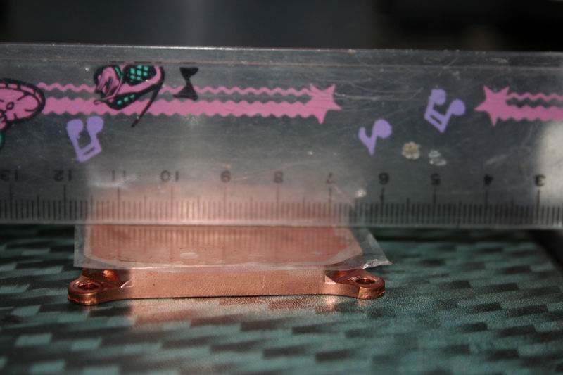

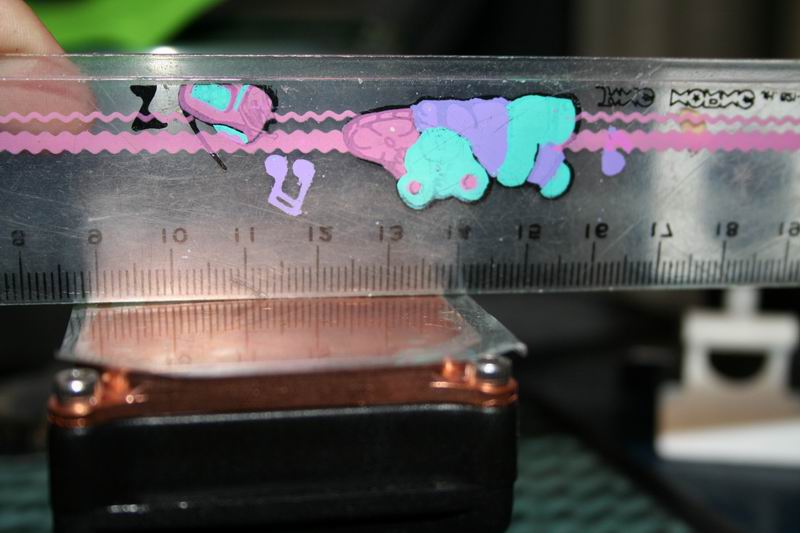

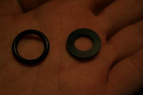

Astakos Νοέμβριος 19, 2007 Author #2 Νοέμβριος 19, 2007 Το πρωτο mod ειναι να το κανουμε bowed.Να κανουμε δηλαδη την επιπεδη χαλκινη βαση τοξοειδη ωστε ολη η πιεση να συγκεντρωνεται στον πυρηνα. Αυτο γινεται ευκολα παρεμβαλλοντας αναμεσα στα πανω μερη του ενα o-ring η ενα λασιχακι απο βρυση.(δεν ξερω αν εχουν ονομα.).Σφιγγοντας τις βιδες θα λυγισει ο χαλκος δινοντας του το τοξοειδες σχημα.
Astakos Νοέμβριος 19, 2007 Author #3 Νοέμβριος 19, 2007 δυστυχως δεν υπαρχει η πολυτελεια του χρονου να το δοκιμασω πριν και μετα το mod.Αλλωστε τωρα ειναι αργα γιατι λενε οτι οταν λυγισει δεν ισιωνει ξανα.Τα αποτελεσματα του ειναι αποδεδειγμενα απο αλλους και δεν τα αμφισβητω.Περιμενω και τα nozzles και μετα τα ποσταρω συγκριτικο με αλλα γνωστα μπλοκ..
giorgos th. Νοέμβριος 21, 2007 #5 Νοέμβριος 21, 2007 Στο XS λενε πως αν βιδωσεις την χαλκινη βαση αναποδα στο derlin,ισιωνει....εγω το εχω ετσι για κανα 2μηνο και υπαρχει μεγαλη διαφορα στις θερμοκρασιες...Αρκει να μην βαλεις backplate για να κανει πιο ολοκληρωμενη επαφη το μπλοκ με τον επεξεργαστη..

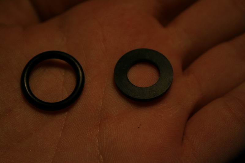

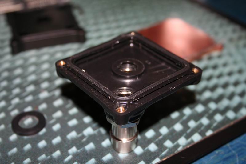

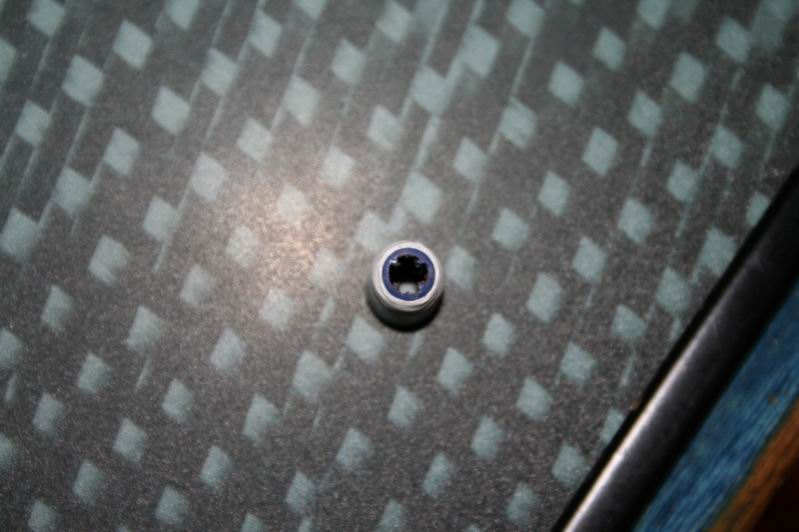

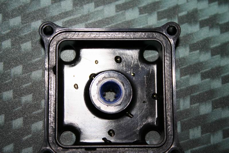

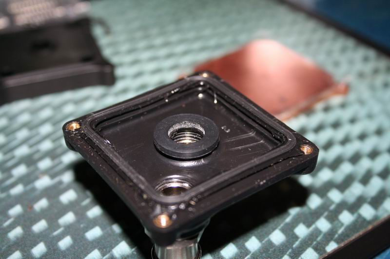

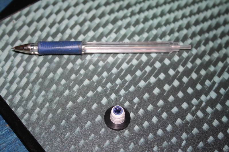

Astakos Νοέμβριος 28, 2007 Author #7 Νοέμβριος 28, 2007 Το nozzle ειναι στην ουσια ενα μικρο χωνακι που το τοποθετουμε στην εισοδο του μπλοκ με σκοπο να μειωσουμε την διατομη ωστε να αυξηθει η πιεση του νερου πανω στον πυρηνα.Η μικρη διαμμετρος του ειναι περιπου 4.5mm.. Το mod αυτο στραγγαλιζει κατα πολυ την ροη του κυκλωματος.Εγω ειδα βελτιωση 1 βαθμο στις θερμοκρασιες του επεξεργαστη....Τελος νιωθω απογοητευμενος απο τα αποτελεσματα καθως η διαφορα στις θερμοκρασιες ειναι στα ορια του σφαλματος απο το προηγουμενο μπλοκ μου, nexxxos xp.Προφανως φταει το τραγικα χαμηλο head pressure της eheim 1250 που δεν μπορει να αξιοποιησει τις δυνατοτητες του fusion...
