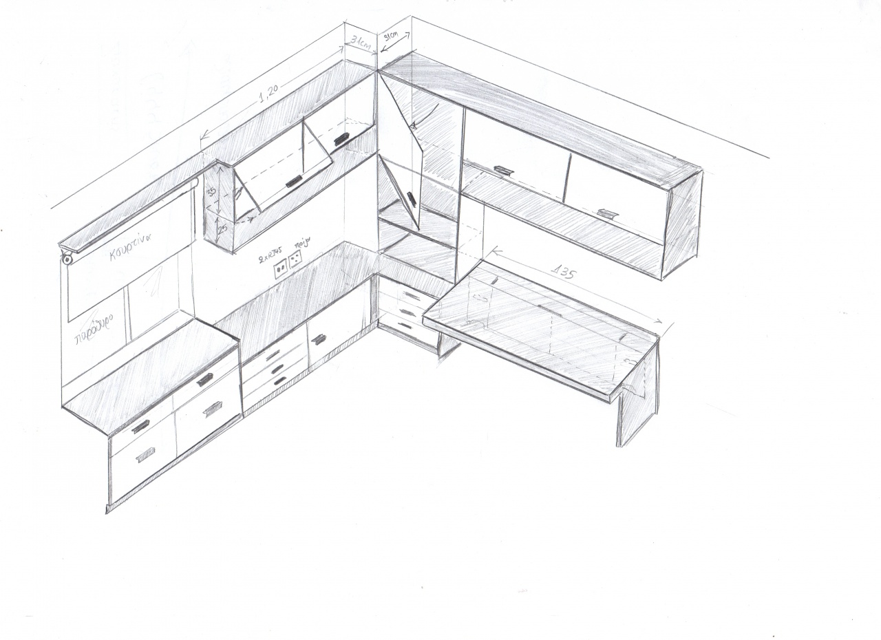

sstav Δημοσιεύτηκε Ιούνιος 30, 2010 #1 Δημοσιεύτηκε Ιούνιος 30, 2010 Αν και υπάρχουν πολύ όμορφες υλοποιήσεις στο thread "Δείξτε το γραφείο σας", ψάχνω να βρω ιδέες για μια κατασκευή ενός γραφείου -βιβλιοθήκης σε μοντέρνο design με μια αίσθηση πολυτέλειας ώστε να χωρέσουν κουτί υπολογιστή/οθόνη/ηχεία/εκτυπωτής /ρούτερ με βέλτιστο cabling management (οδηγούς καλωδίων κτλ. και οι όποιες αλλαγές να εχουν προβλεφθει όσο καλύτερα γίνονται... Έχω "πρόβλημα" με τα καλώδια και θέλω να φαίνονται όσο το δυνατόν λιγότερα. Μια ιδέα είναι τα καλώδια τροφοδοσίας /ηχείων/Εthernet διασυνδέσης υπολογιστή-πριντερ με router θα μπορούσαν να εχουν περαστεί σε "κρυφά" κανάλια. Δεν έχω κάτι συγκεκριμμένο στο μυαλό μου, η ιδέα είναι στα σπάργανα ακόμα, γιαυτό αν εχετε δεί κάτι που σας άρεσε σαν σχετικά κάπου στο internet ή επί προσωπικού και μπορείτε να βάλετε εικόνα θα ήταν εξαιρετικά καλό. Το μέγεθος και το κόστος τα εξετάζω σε 2η μοίρα. Ένα είναι σίγουρο:Ακόμα και στην επιπλοποιία ο Κοπρίτης θα έκανε θαύματα Ευχαριστώ

Κοπρίτης Ιούλιος 1, 2010 #5 Ιούλιος 1, 2010 ετσι ειναι...χρειαζεσαι καποιες βασικες προδιαγραφες για να ξεκινησεις.εγω θα σου προτεινα να παιξεις με χαρτι και μολυβι στην αρχη για την κεντρικη ιδεακαι μετα εαν μπορεις περνα το στο sketchup ή σε καποιο αλλο παρομοι προγραμμα.ξεκινα με το να λυσεις το θεμα της λειτουργικοτητας και των διαστασεων.να καταληξεις στους βασικους ογκους που θες δλδ.πραγμα το ποιο καθοριζεται απο το που και πως θα τοποθετηθουν τα κυριως τμηματα του pc σουκαι μετα μπορεις να ασχοληθεις και με το εμφανισιακο κομματιυπολογισε οτι εαν πας σε DIY φαση θα κινηθεις πιθανοτατα με ξυλο και γυαλικαθως μεταλλικες custom κατασκευες τετοιου μεγεθους και με φινιρισμα για επιπλοθα σου κοστισουν αρκετα παραπανω απο τα τυποποιημενα επιπλα.Οσο αφορα τα καλωδια ειναι πιο συμφερουσα λυση να προβλεψεις τις βασικες τους διαδρομεςκαι να τις υλοποιησεις με κρυφο πλαστικο καναλι μετα την συναρμολογηση του γραφειουαπο το να προσπαθησεις να ενσωματωσεις κρυπτες και διαδρομους πανω στην ιδια την κατασκευη.παρε ενα μετρο και μετρα τις διαστασεις του ωφελιμου χωρου που δουλευεις τωρακαι υπολογισε χοντρικα με ποσο παραπανω ή λιγοτερο χωρο θα ησουν ικανοποιημενοςμε πετυχες σε φαση που ειχα ακριβως το ιδιο διλλημακαι τελικα κατεληξα να το σχεδιασω myself ακριβως στο σχημα και τις διαστασεις που ηθελα.φτηνο δεν το λεςειδικα εαν πας σε καμια καλη μελαμινη με επενδυση pvcαλλα σιγουρα ειναι αλλο πραγμα απο καποιο ετοιμο γραφειο αντιστοιχης αξιας. ξεκινα τα μετρηματα κι εδω ειμαστε

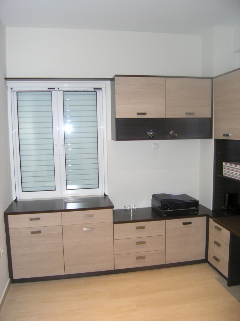

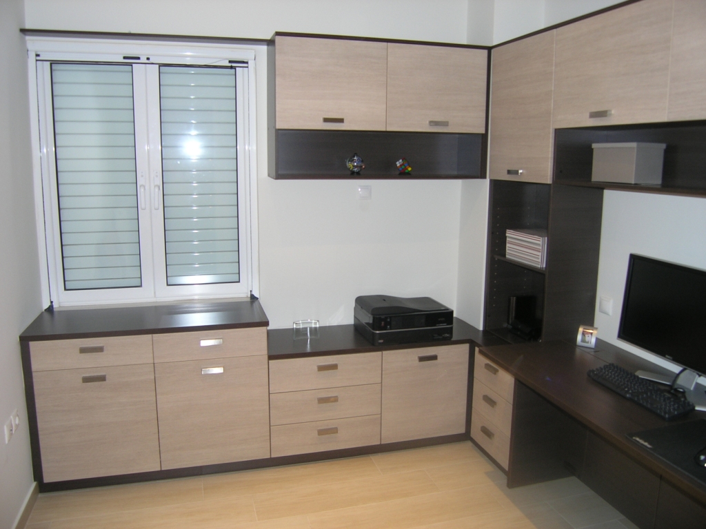

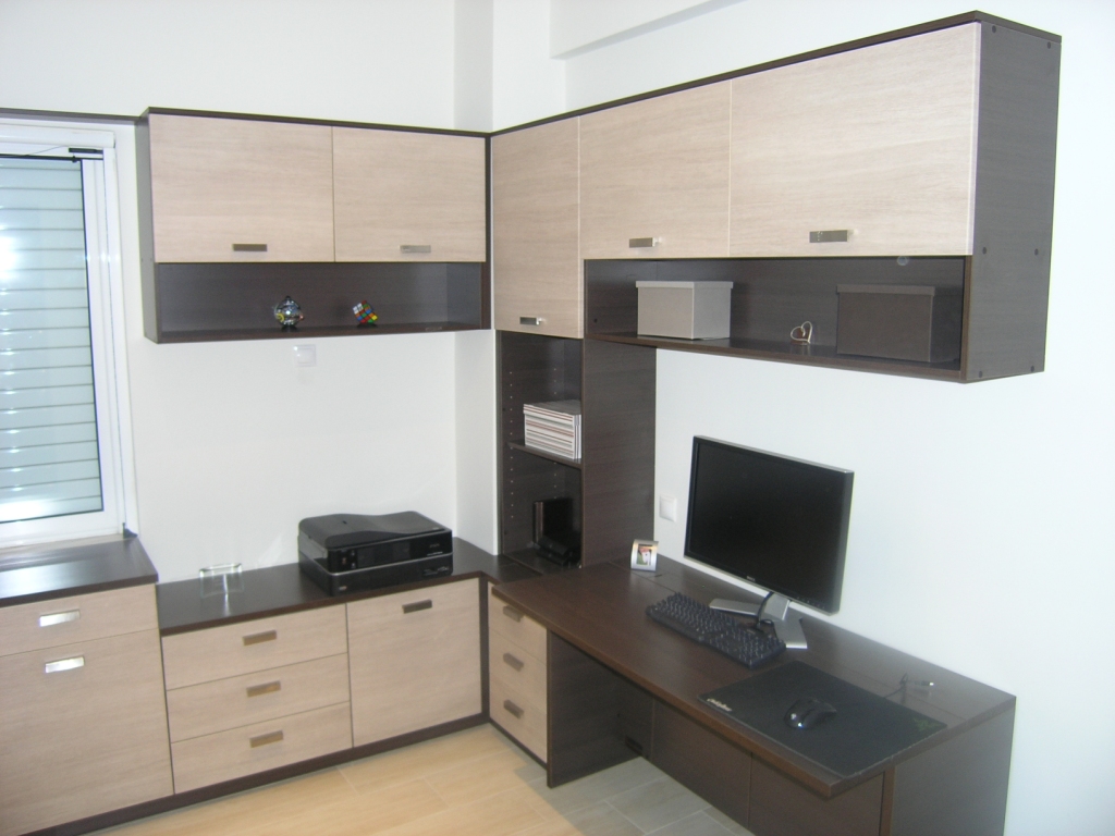

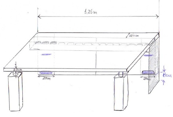

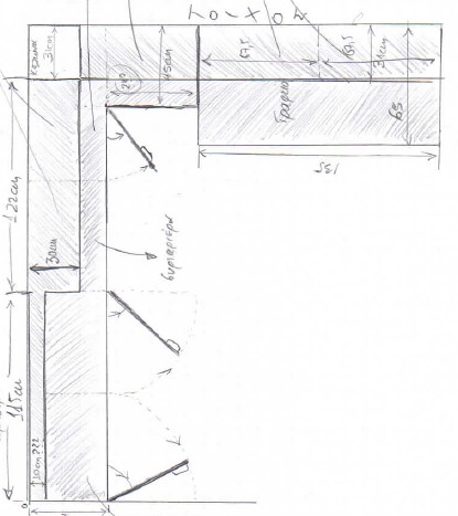

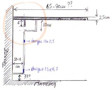

sstav Ιούλιος 26, 2011 Author #6 Ιούλιος 26, 2011 Επανέρχομαι στο παλαιότερο θέμα μου...Λοιπόν... To νέο μου γραφείο στο σπίτι!!! Είμαι 35 χρονών και από μαθητής εως τώρα δεν μπορούσα να έχω έναν χώρο δικό μου, διαμορφωμένο από εμένα, με βάση τις ανάγκες και τα θέλω μου. Το παιδικό μου δωμάτιο το μοιραζόμασταν με τον αδερφό μου: κοινή βιβλιοθήκη, κοινό γραφείο (όσοι έχετε αδέρφια καταλαβαίνετε). Έτσι μεγάλωσα, σπούδασα και όταν εγκατέλειψα την πατρική στέγη (πριν από μια επταετία) βρέθηκα στο νέο μου σπίτι με ένα δωμάτιο στο οποίο έπρεπε να προσαρμοστώ ώστε να χωρέσει η αγαπημένη μου (μας) ενασχόληση, ο υπολογιστής μου . Έτσι για το δωμάτιο αυτό, αγόρασα ένα γραφείο από το PRAKTIKER (ένα κομμάτι ξύλο-τάβλα με 4 χοντρα πόδια) στο οποίο είχα τον υπολογιστή με τα καλώδια να σέρνονται από κάτω, να μπλέκονται στα πόδια μου και μένα, που μ’αρέσει η τάξη και η οργάνωση, να νευριάζω που δεν μπορώ να κάνω πολλά. Καθισμένος σε μια απλή καρέκλα, από αυτές της κουζίνας, κοιτούσα και ζήλευα τα γραφεία που έχετε ποστάρει αρκετοί από εσάς στο παρόν thread. Εδώ και καιρό (4μήνες πριν) αποφασίσαμε με την σύζυγο για μια μικρή ανακαίνιση στο σπίτι. Ήταν η ευκαιρία να κάνω αυτό που θέλω στο δωμάτιο, διώχνοντας τα παλιά.Μπήκα στην λογική να διαμορφώσω τον χώρο αυτόν σε γραφείο κανονικό!. Ψάχνοντας στο internet για έτοιμες λύσεις δεν βρήκα καμιά που να με ικανοποιεί και αισθητικά και λειτουργικά ταυτόχρονα. Έτσι πήρα την απόφαση να δώσω στον εαυτό μου μια ευκαιρία να εκφραστεί δημιουργικά. Βρήκα πολλές προτάσεις /ιδέες, κοιτώντας στο internet και έβγαλα διάφορα σκαριφήματα στο χαρτί μετά από πάμπολες μετρήσεις στους τοίχους του δωματίου. Κατέληξα στα παρακάτω σχέδια:

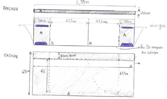

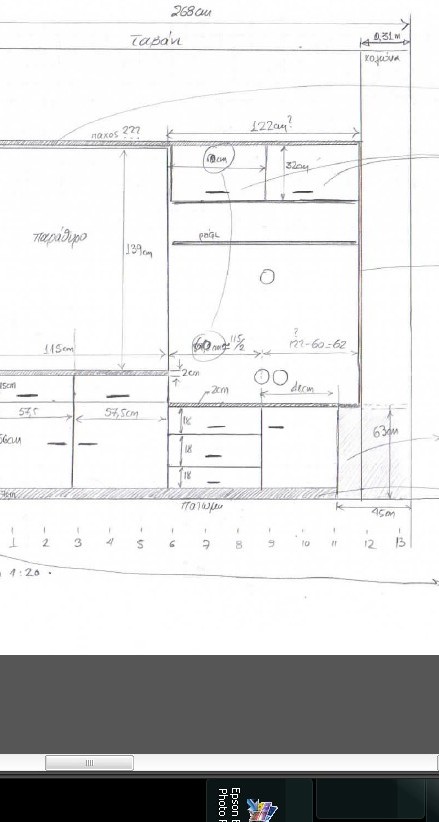

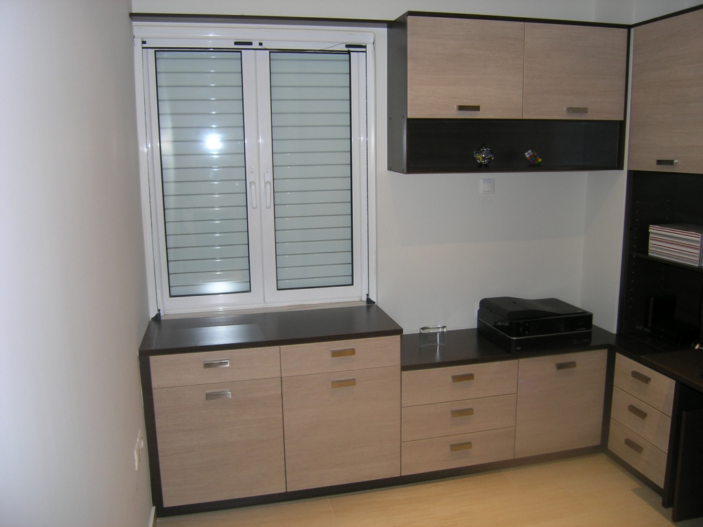

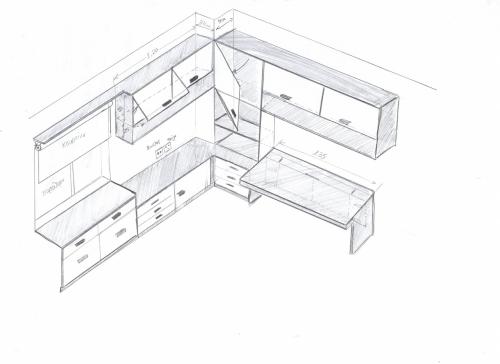

sstav Ιούλιος 26, 2011 Author #8 Ιούλιος 26, 2011 Το αρχικό μου σχέδιο έγινε πλέον συγκεκριμένο και το έδωσα σε έναν ξυλουργό για να το δει, να αξιολογήσει εάν είναι εφικτό να υλοποιηθεί και να κοστολογήσει το όλο εγχείρημα. Οι δυσκολίες αρκετές ….από την επιλογή του είδους και του χρώματος του ξύλου (και το κόστος το οποίο αυτό συνεπάγεται) ως και την δυνατότητα υλοποίησης των επιμέρους στοιχείων που επιθυμούσα να έχει το γραφείο ως γραφείο (κρυφές οδεύσεις /διαμερίσματα για τα καλώδια). Αν γινόταν όλο το γραφείο από καπλαμά με λούστρο κτλ το κόστος δυστυχώς εκτοξεύεται αρκετά αλλά το φινίρισμα και η αίσθηση που θα είχε θα ήταν ασύγκριτη. Μολοταύτα έχει γίνει πολύ καλή δουλειά και δεν έχω παράπονο. Έτσι επέλεξα μελαμίνη σε χρώμα Βέγγε και τα πορτάκια από πολύ καλό ιταλικό ξύλο με ανάγλυφη υφή (αν ακουμπήσεις τις γραμμές που φαίνονται στις φωτό, το νιώθεις το ξύλο)

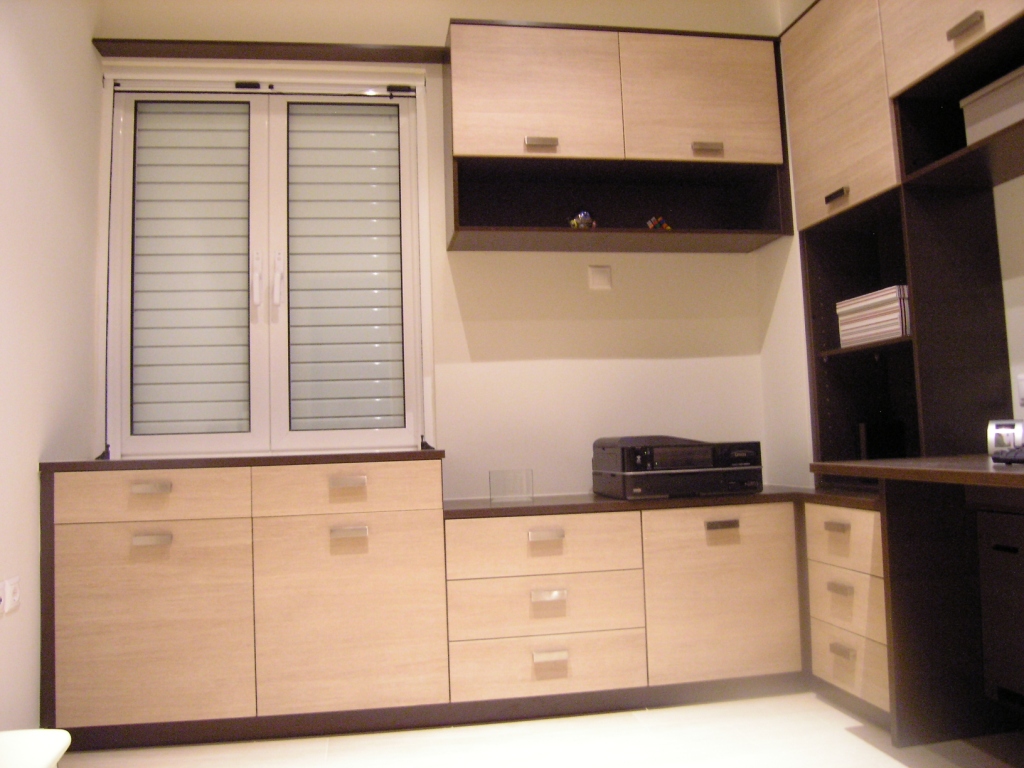

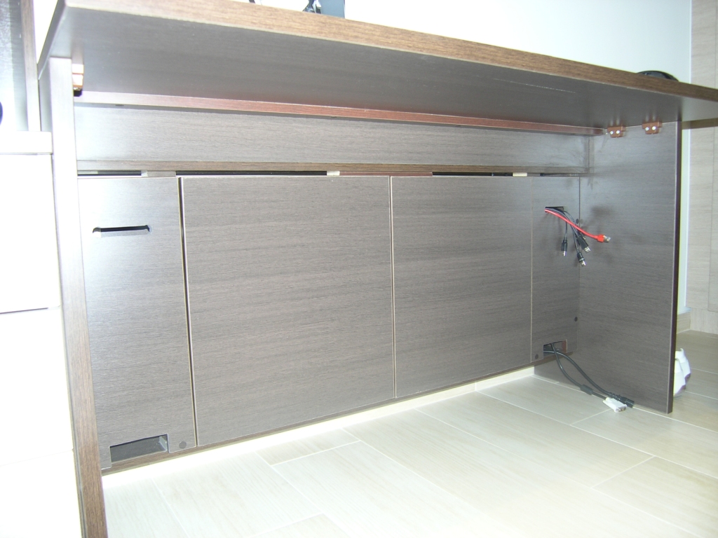

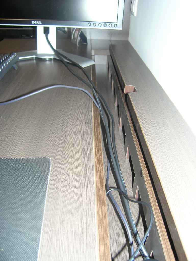

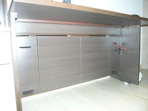

sstav Ιούλιος 26, 2011 Author #10 Ιούλιος 26, 2011 Continued II Ξέρω ότι έχει ατέλειες αλλά δεν με πειράζουν καθώς πιστεύω ότι διορθώνονται. Θα εκτιμούσα τις προτάσεις όσων γνωρίζουν αν μπορώ να καλύψω με κάτι (πλαστικό στις τρύπες πάνω στο γραφείο και κάτω (δεξια και αριστερά) ώστε να μη φθείρονται τα καλώδια καθώς και για καλύτερο αισθητικό αποτέλεσμα. Σκεπτόμουν να περιμένω να ολοκληρωθεί το project αλλά ήθελα να το μοιραστώ μαζί σας. Υπολείπονται μια καρέκλα γραφείου (πχ. Διευθυντικό κάθισμα εργασίας FORCE με μηχανισμό Relax, μπράτσα και βάση χρωμίου, σε εκρού δέρμα) , ένα φωτιστικό γραφείου ([ame=http://www.amazon.com/Lumian-Design-Light-built--night/dp/B003Z4FWGU/ref=sr_1_1?s=hi&ie=UTF8&qid=1311588325&sr=1-1]Amazon.com: Lumian Design LED Desk Light (built-in night light): Home Improvement[/ame]) και ίσως περιμετρικά της οθόνης ένα RGB strip με τηλεχειρισμό (πχ. [ame=http://viewitem.eim.ebay.gr/2M-5050-RGB-SMD-LED-Strip-60LedsM--44Key-Controller/250859846273/item]Βρείτε ~2M 5050 RGB SMD LED Strip 60Leds/M + 44Key Controller στη Διεθνή Αγορά του eBay, με παγκόσμιες προσφορές για αντικείμενα από όλες τις αγαπημένες σας κατηγορίες. Τα πάντα στέλνονται στη χώρα σας![/ame]) για τις κρύες νύχτες του χειμώνα με BF3. Συγγνώμη για το μακροσκελές ποστ και για τον ενθουσιασμό μου!

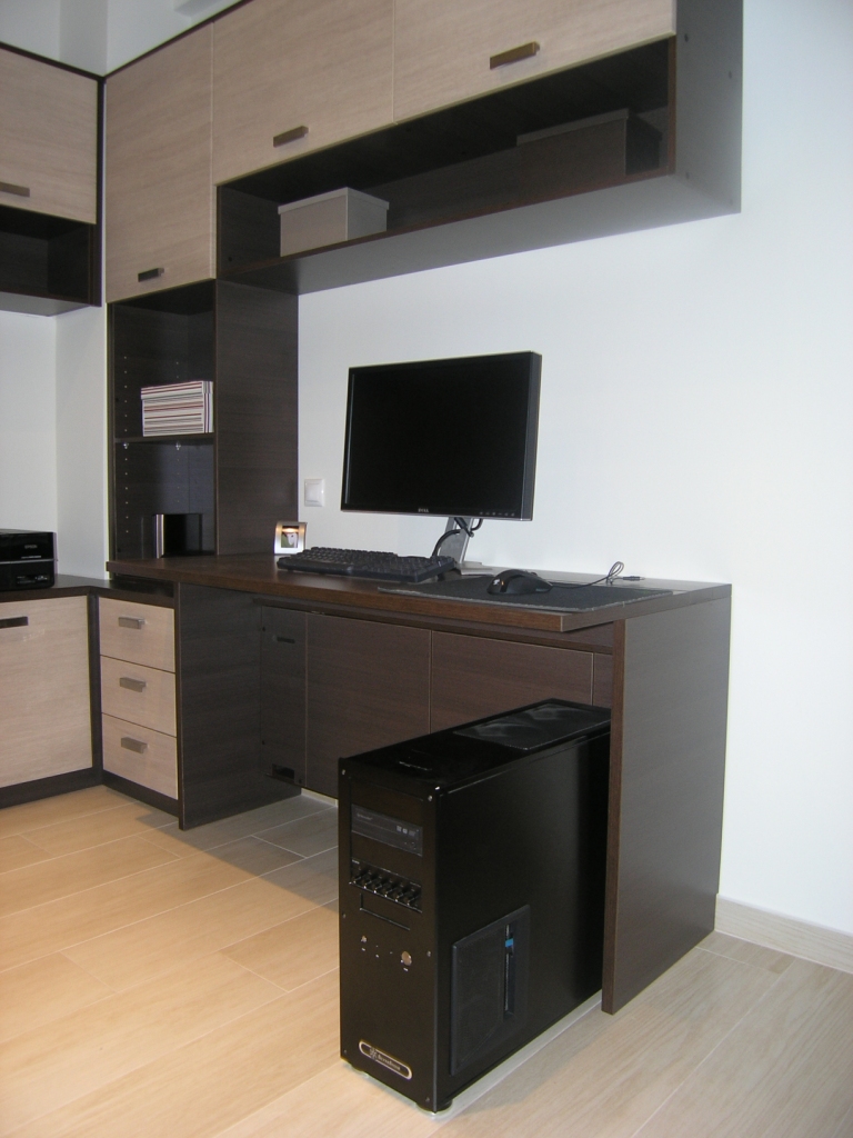

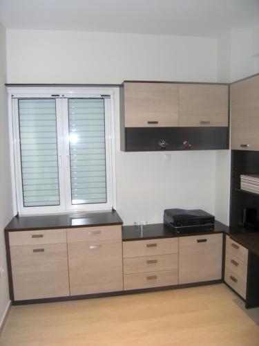

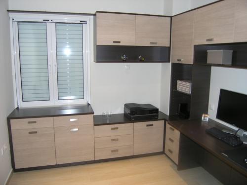

junior-21- Ιούλιος 26, 2011 #11 Ιούλιος 26, 2011 Ποτε κερνας καφε είπαμε? δεν αναγνωριζω το δωματιο λεμε! Φοβερη δουλεια! Μόνη μου ένσταση το μηκος της ταβλας του πανω μερους του γραφείου. Αν δλδ στο μελλον χτυπήσεις μια Dell 27'' τι θα κανεις, θα στραβωθείς? θα του εδινα δλδ αλλους 20 με 30 ποντους
sstav Ιούλιος 26, 2011 Author #12 Ιούλιος 26, 2011 Όποτε θέλεις...Ο Ανέστης είχε δει τον χωρο πριν και ίσως καταλαβαίνει την μεταμόρφωση(ειδικά αν δεις και το άλλο σπίτι)Το γραφείο έχει μήκος 65cm...μου φαίνονται αρκετά...τέσπα...στο φίνίρισμα (κοψίματα) ψάχνω να κάνω κάτι αλλά δεν ξέρω τι και πως....Συμβουλές δεκτές

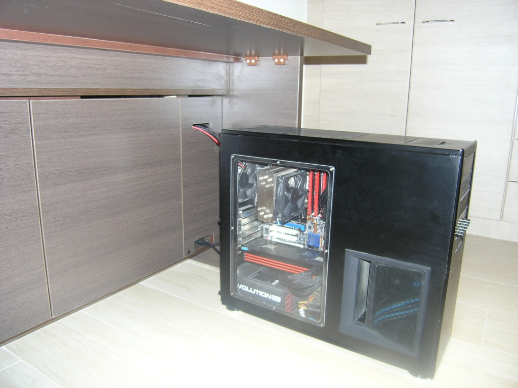

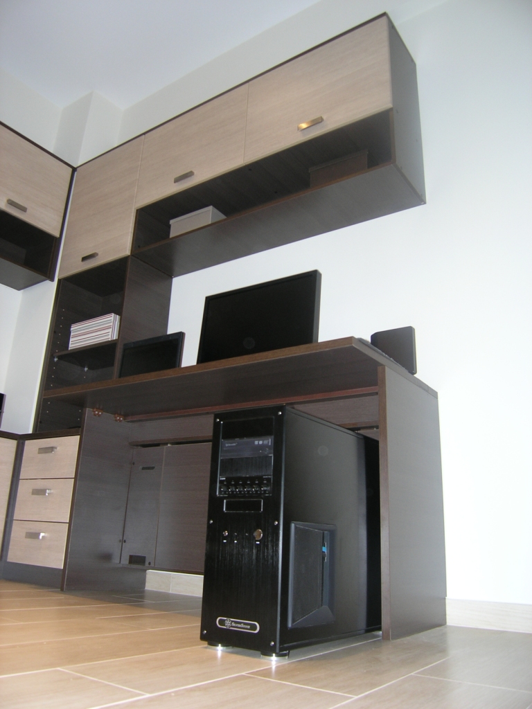

neuromancer Ιούλιος 26, 2011 #13 Ιούλιος 26, 2011 Στο μέρος που βλέπει η εξαγωγή του PC έπρεπε να αφήσεις μεγάλο κενό να φεύγει η ζέστη πίσω από την πλάτη του γραφείου. Θα σου ψήνει τα πόδια και τα μούτρα (τεσταρισμένο σε παρόμοια διάταξη).Αν επιτρέπεται πόσο πήγε το σύνολο? Έχω την εντύπωση ότι τέτοια κομμάτια και διάταξη βγάζεις εύκολα με Neoset αλλά δεν ξέρω κατά πόσο και η ποιότητα είναι συγκρίσιμη.

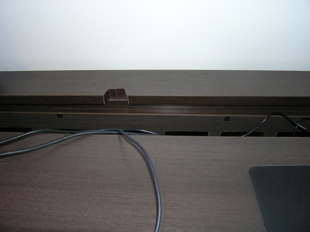

neuromancer Ιούλιος 26, 2011 #14 Ιούλιος 26, 2011 Επίσης πρόσεξε την ακμή του ξύλου στο κάτω μέρος του mouspad. Φθείρεται το χρώμα και αν ιδρώνει και το χέρι χαλάει και το ξύλο.

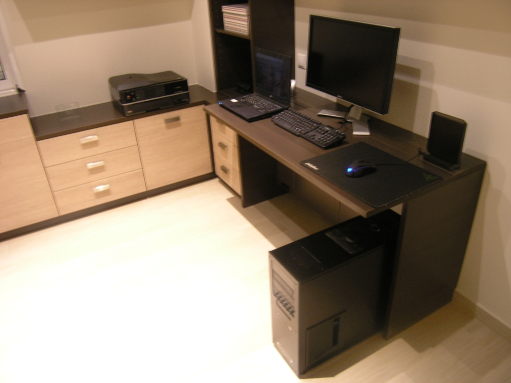

neuromancer Ιούλιος 26, 2011 #15 Ιούλιος 26, 2011 Για καρέκλα αύτή είναι πιό μοδάτη νομίζωΔιευθυντικό κάθισμα εργασίας KOSMO, με μηχανισμό Relax και βάση χρωμίου, σε μαύρο δέρμααν και στη θέση σου θα χτυπούσα κάτι σε κόκκινο δέρμα!!!!
sstav Ιούλιος 26, 2011 Author #16 Ιούλιος 26, 2011 Neoset πήγα...τους μίλαγα για κοψίματα, οδεύσεις εσωτερικές κτλ. και μου έλεγαν τα δικά τους...δεν είναι πυρηνική φυσική. Το γραφείο στήθηκε στο σπίτι. Ο ξυλουργός έφερε όλα τα εργαλεία εκεί. Δεν γίνεται να σου βγούν όλα παίρνοντας απλά μέτρα. Πάντα κάτι ξεφεύγει.
neuromancer Ιούλιος 26, 2011 #17 Ιούλιος 26, 2011 Δε διαφωνώ, όμως πόσο βγήκε το "μαλί"? Έχω εναν τοίχο με ιδιοκατασκευή με neoset και ίσως μπω στον πειρασμό να κάνω αλλαγές (και παίζω καλά και με το autocad). :smoke:
sstav Ιούλιος 26, 2011 Author #18 Ιούλιος 26, 2011 υπολόγιζε εργασία και ξύλα περί τα 1,5κ...Προτάσεις για το φινίρισμα; Αν υπάρχει κάτι πιο ανθεκτικό (για τις φθορές που λέει ο neuromancer) και ταυτόχρονα να μην αλλάζει την αισθητική, που μπορώ να το βρω;για την καρέκλα προτιμώ την δικιά μου (γούστα βλέπεις..)
tragikos Ιούλιος 26, 2011 #19 Ιούλιος 26, 2011 Καταρχάς πολύ ωραία διαμορφωμένο φαίνεται. Μία αφελής ίσως ερώτηση, το tower θα προεξέχει τόσο;
neuromancer Ιούλιος 26, 2011 #20 Ιούλιος 26, 2011 Προτάσεις για το φινίρισμα; Αν υπάρχει κάτι πιο ανθεκτικό (για τις φθορές που λέει ο neuromancer) και ταυτόχρονα να μην αλλάζει την αισθητική, που μπορώ να το βρω;Εγώ όταν το διαπίστωσα τι συνέβαινε, έβαλα ένα κομάτι διαφανές αυτοκόλλητο στην περιοχή εκείνη και το σταμάτησα. Μερικώς το καλύπτει το mousepad (έχεις και μεγάλο) οπότε αισθητικά δεν είναι πολύ θέμα. Μια άλλη (καλύτερη) λύση είναι να στεραιώσεις το mousepad μέχρι την ακμή οπότε δεν θα έρχεσαι σε επαφή με το ξύλο.για την καρέκλα προτιμώ την δικιά μου (γούστα βλέπεις..)Επειδή είμαι πολλά χρόνια με καρέκλα τέτοιων προδιαγραφών, μια βασική παράμετρος είναι το κατα πόσο το μπράτσο ευθυγραμίζει με το επίπεδο του γραφείου και σου επιτρέπει να ακουμπάς τον αγκώνα στο μπράτσο ενώ πιάνεις το mouse. Διαφορετικά, αν είσαι heavy user θα έχεις πρόβλημα σε καρπό ή/και ώμο. Ένας λόγος που σου πρότεινα το άλλο κάθισμα είναι ότι το μπράτσο, κοντά στο γραφείο είναι πιο ψηλό και θα "πιάνει" ο αγκώνας.Θέρμανση δεν έχει το δωμάτιο? Ή μήπως έχεις τίποτε "τούβλα" σε SLI?
