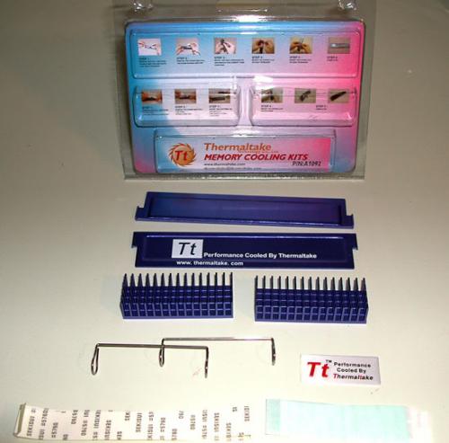

Elpis Δημοσιεύτηκε Φεβρουάριος 16, 2004 #1 Κοινοποίηση Δημοσιεύτηκε Φεβρουάριος 16, 2004 καλησπερα σε ολους... εχω μια ερωτηση.. θελω να παρω την DFI LANPARTY NFII ULTRA RETAIL αλλα δεν μπορουν να ξερουν τι version ειναι (εχω ακουσει κατι για Α και Β) μηπως υπαρχει καποιος τροπος να το μαθω? τι διαφορες εχει η Α απο τη Β και ποια ειναι καλυτερη να παρω.. εχω ακουσει οτι "τρωει" πολυ ρευμα αυτο ισχυει? εχω ενα pro-power 350w +3.3V 24A +5V 35A +12V 12A +5VSB 2A -5V 0.5A -12V 0.8A θα την αντεξει μαζι με εναν 2600+ thounderberg b 2 dimms 2cdrom καρτα γραφικων που τροφοδοτητε απο το psu 1hdd ... ακομα θελω να παρω πσυκτρες γιθα τη μνημη και μαλλον θα παρω τις THERMALTAKE MEMORY COOLING KIT αφου εχω δει αρκετους να τις εχουν αλλα το προβλημα μου ειναι οτι σε καποιες φοτο σας την εχω δει χρυση ενω σε εμενα με μια αναζητηση στο google ειναι μπλε.. (και μια φοτο) αυτο εχει διαφορα στις επιδοσεις (μηπως δεν ειναι απο χαλκο) ή απλως ειναι διαφορετικο χρωμα για τον οποιοδηποτε λογο... ακομα καποιες καλυτερες που μου προτεινετε? και απο που.. ΕΥΧΑΡΙΣΤΩ ΕΚ ΤΩΝ ΠΡΟΤΕΡΩΝ Link to comment Share on other sites More sharing options...

Vagouridis Φεβρουάριος 16, 2004 #3 Κοινοποίηση Φεβρουάριος 16, 2004 Οι μπλε ειναι οι αλουμινενιες ενω οι αλλες ειναι οι χαλκινες. Link to comment Share on other sites More sharing options...
Elpis Φεβρουάριος 16, 2004 Author #4 Κοινοποίηση Φεβρουάριος 16, 2004 σαν τι ποιο σταθερο? εχω ακουσει αρκετα καλα λογια για την dfi αλλα δυστυχως και κακα... υπεθεσα οτι δεν θα ηταν χαλκινες αλλα δεν ημουν σιγουρος.. αρα οι αλουμινενεις δεν θα εχουν και πολυ καλη αποδοση.. χαλκινες που μπωρω να βρω online? Link to comment Share on other sites More sharing options...
