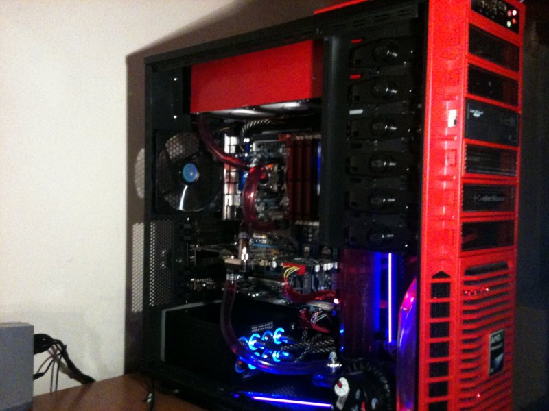

kakao83 Δημοσιεύτηκε Ιούνιος 25, 2010 #1 Δημοσιεύτηκε Ιούνιος 25, 2010 Χθες ξεκίνησα με τα φιλαρακια μου να φτιάχνω την καινουργια "υδροψυξη" που αποτελείται από τα κομμάτια τις υπογραφής μου.ψυχω cpu nb vga. AquaComputer Cuplex HD για cpu Mips fusion για το nb. ΕΚ Acetal-Nikel 480 για καρτα γραφικων pump swiftech mcp 655 ψυγείο τριπλό ΕΚ RAD, Τank ΕΚ "μουλτιοπτιον" 400mm(είσοδος και έξοδος έχουν τοποθετηθεί στις κάτω εξόδους του tank.ρακόρ 1/2 τις ίντσας barberd. Όταν φτάσαμε στο τέλος και ήμασταν έτοιμοι να πατήσουμε το κουμπί, πατάμε και τίποτα!!!η αντλία ενώ την ακούς ότι γυρίζει δεν ρουφάει νερό και κατά συνέπεια δεν δίνει.προσπαθήσαμε να φυσήξουμε με το στόμα για να δούμε αν έχει φράξει τίποτα αλλα ο αέρας περνάει κανονικα.h αντλία έχει τοποθετηθεί σε HAF case κάτω από τα drive σε ανάποδη θέση(έχει αφαιρεθεί το κομμάτι που μπαίνουν οι HDD για περισσότερο χορό).είναι δυνατόν μια αντλία με 1.2lt την ώρα να μην μπορεί να ρουφήξει το νερό από το tank και να κάνει ροη?????Καμια ιδέα τι μπορεί να συμβαίνει?ευχάριστω ΥΓ αν θελετε θα βαλω και μερικες φωτο οταν γυρισω σπιτι για να δειτε επ'ακριβως την συνδεσμολογια Και κατι ακομα εχω και 2η αντλια και τανκ τα ιδια του αδερφου και και την βαλαμε και κανει το ιδιο ακριβως.δεν ρουφαει.μετα βαλαμε την αντλια με το τανκ μονο σε ενα μικρο κλειστο κυκλωμα εκτος υπολογιστη και η αντλια ρουφιξε τα παντα και εκανε ροη.δηλαδη μας δουλευει??

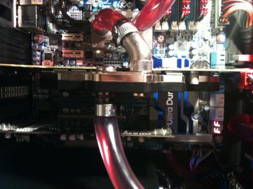

kakao83 Ιούνιος 25, 2010 Author #18 Ιούνιος 25, 2010 Παιδια ευχαριστω πολυ με τις συμβουλες σας δουλεψε αψογα.απλα αλλαξα θεση την αντλια την εβαλα στο πατωμα του κουτιου και λειτουργησε μια χαρα. θερμοκρασιες απο βαιος στο ανοιγμα 36 cpu 33 MCP.Γενικα τη θερμοκρασιες παιζουν για Ι7? Παντως η καρτουλα(480 asus) ανοιγει στους 36-39 ιδλε και φουλ load 50

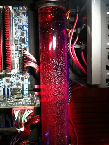

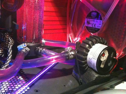

kakao83 Ιούνιος 25, 2010 Author #19 Ιούνιος 25, 2010 Και μια ποιο μακρινη αποψη ΥΓ γιατι ειναι σαν να εχει μεσα ανθρακικο?πως φευγει αυτο?
