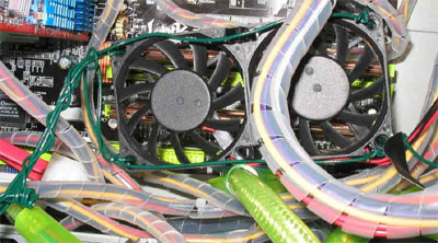

vgiozo Φεβρουάριος 15, 2004 #7 Φεβρουάριος 15, 2004 Εγώ σκεφτόμουν 2x40mm ανεμιστήρες, όπως το έχει ο soki νομίζω....
soki Φεβρουάριος 15, 2004 #8 Φεβρουάριος 15, 2004 2 ανεμιστηρες 6αρηδες λεπτοι Pelko motors ειναι, μιας και ειναι παναλαφροι τους εχω ενωσει μεταξυ τους με 2 δεματακια, και τους εχω στηριξει σε 2 τρυπες στο κουτι με συρμα πρασινο απο Praktiker που χρησιμοποιουν στα λουλουδια. Μπορεις να βαλεις και συρματοσκινο περνει οποιο σχημα θες.
