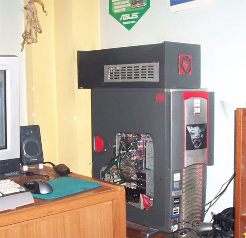

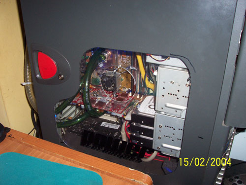

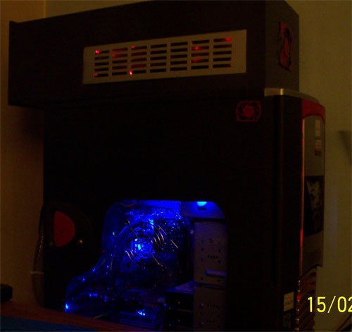

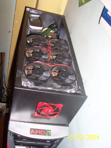

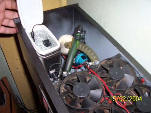

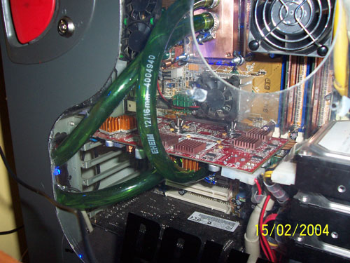

Vagouridis Δημοσιεύτηκε Φεβρουάριος 14, 2004 #1 Κοινοποίηση Δημοσιεύτηκε Φεβρουάριος 14, 2004 Λοιπον μετα απο σχετικες δοκιμες , αλλαγες και πειραματισμους κατελληξα στα εξης 1)Αντλια εξω απο το τανκ , και παραμενει η ιδια Λ20 2)Ψυγειο το τρανσιτ , εαν και ημουν δυσπιστος για την δουλεια του επαθα πλακα .Οι ανεμιστηρες μου παραμενουν οι γνωστοι 12*8cm 3)Ενα φαν σρουντ για τους ανεμιστηρες λιγο προχειρο φτιαγμενο με ταινια και προμιντοτσιχλα μεχρι να τελειωσουν και οι δοκιμες με το καλτσον και τον πολυεστερα. 4)Βαφτηκε το κουτι μετα απο το πολυ πετυχημενο γκρι του μαστορα ( του κανα δωρο και ενα ζευγαρι φακους επαφης και εξεταση αχρωματοψιας ) στο σωστο μεταλλικο γκρι του κουτιου 5)Μπηκε και το VGA μπλοκ μαζι με σωληνες eheim , εχουν το κατι τους το τραβηχτικο βρε αδερφε .Τα μπλοκ ειναι 1.5 του 11 και 0.5 δικο μου ΧΑΧΑΧΑΧΑ Ταυτοχρονα αλλαξα σκληρους ,αλλαξα το εωτερικο του 330 με ενος 480 μπηκε και η 9800 προ ενα προχειρο αποτελεσμα εδω http://service.futuremark.com/compare?2k1=7558391 Ας το δουμε και απο κοντα τωρα Το κουτακι με φωτισμο.... Μια απο τα πλαγια με βγαλμενο τον ανεμιστηρα για τις μνημες Μια πιο κοντινη Λεπτομερεια στην δουλεια με εξωτερικη την αντλια ποια , αυτο το σημειο μου θυμιζει μηχανη απο Ford , το ξερω οτι ειμαι ψωνιο αλλα για αν γινει ετσι το κουτι παιδευτηκα πολυ. Μια πιο πανοραμικη Και μια με το συνολο Δεν ειναι κουκλι? [σχολια]Ου μωρη ψωναρα , παρε την ντοματα σου [/γιουχαρισματα] Να ευχαριστησω ολα τα παιδια που πηραν μερος σε αυτο το project .Τωρα για τα αποτελεσματα του σοκετ 477 Π4 ειναι γνωστα ολα.Εαν ακουσετε τιποτα για 2*512 με ΒΗ-5 η 6 σε λογικη τιμη πειτε μου.... Παρατηρησεις 1)Εαν παρατηρησετε στην 2η φωτο υπαρχουν ακομα οι γνωστοι καραβοσωληνες οι οποιοι ενωνονται με τα εχειμ στην ενωση εχει τοποθετηθει Τ με την μια μερια του κλειστη μονιμα για ευκολυ αλλαγη νερου. 2)Το δευτερο μπλοκ στεθροποιησε την θερμοκρασια στους 31 ενω πριν επαιζε 29-31 σε φουλ λοαντ , αυτα συμφωνα με το προμπε της Ασους.Αυτο ειχε σαν αποτελεσμα να πεσει το φσβ απο 271,2 στα 269.3 με την ιδια ταση στον επεξεργαστη 1.7 βιος 1.61 σε φουλ .Η μητρικη ειναι αμονταριστη και δεν ξαναβαζω χερι ειναι μεγαλο παιδεμα αμα ξανασκασει κανας πυκνωτης βαριεμαι να τα βγαζω και να την αλλαζω και ουσιαστικα δεν ειδα διαφορες εαν και αλλαχτηκε το τροφοδοτικο οι τασεις παραμειναν οι ιδιες καθως και το πεσιμο στο vcore στο φουλ λοαντ.Καλα για την καρτα δεν μιλαμε πηρε 60 Μηζ πανω ο πυρηνας καπου στα 20 οι μνημες και και καμια 30 αρια κατω η θερμοκρασια της μετρουμενη απο τον ιδιο σενσορα στο ιδιο σημειο.... Link to comment Share on other sites More sharing options...

Vagouridis Φεβρουάριος 15, 2004 Author #9 Κοινοποίηση Φεβρουάριος 15, 2004 Αρχική απάντηση από soki Πολυ καλη δουλεια Παρη. Εχεις μεγαλυτερο ψυγειο απο το κλασικο transit? Eμενα 2 12αρηδες χωρανε. Πες οτι ειναι το ιδιο , 6 8αρηδες σε καθε μερια ειναι. Link to comment Share on other sites More sharing options...
Vagouridis Φεβρουάριος 15, 2004 Author #10 Κοινοποίηση Φεβρουάριος 15, 2004 Αρχική απάντηση από krisiun82 Kαι μια ερωτηση που ξεχασα...Την τρυπα στο πλεξι για τον ανεμηστηρα που φυσαει τις μνημες πως την εκανες? Ποτηροτρυπανο και σιγα σιγα γιατι την πρωτη φορα μου εσπασε το πλεξι....Και ο ανεμιστηρας ειναι καλυτερα να στερεωθει με προμιντοτσχλα παρα με βιδες για να μην εχει κραδασμους.( Αρε σιντο , χρυσο πραμα αυτη η προμιντοτσιχλα απο τα καλυτερα αποσβεστικα υλικα , μεχρι και στην πατουρα της αντλιας εχω βαλει...) Link to comment Share on other sites More sharing options...

enduracell Φεβρουάριος 15, 2004 #12 Κοινοποίηση Φεβρουάριος 15, 2004 Μπράβο Vag πολύ γουστάρω. Το πάνω διάζωμα το έφτιαξες πολύ κυριλέ!!!!! Μπράβο και πάλι για τη δουλεία που έφαγε αλλά και για το αποτέλεσμα. την σωλήνα από τη CPU στη GPU πρόσεξε μόνο γιατί μου φαίνεται ψηλο ζουλήχτηκε. Link to comment Share on other sites More sharing options...
