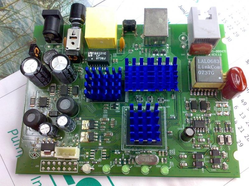

Spirosssss Δημοσιεύτηκε Ιούνιος 20, 2010 #1 Δημοσιεύτηκε Ιούνιος 20, 2010 Και εξηγουμαι... Αγορασα κατι φτηνιαρικα ram sinks της xilence απο multirama με σκοπο να τα βαλω στο... modem μου! Με δυσαρεστη εκλπηξη ειδα ομως οτι και απο τα 2 κουτια σε ολα τα ψυκτρακια η κολλα απο κατω εχει γινει σαν σκονη και φευγει μαζι με το προστατευτικο αυτοκολλητο. Μπορω να τα σωσω με καποιο τροπο?? Να τα καθαρισω τελειως και να βαλω δικια μου θερμοαγωγιμη παστα??
redbighunter Ιούνιος 20, 2010 #2 Ιούνιος 20, 2010 Και εξηγουμαι... Αγορασα κατι φτηνιαρικα ram sinks της xilence απο multirama με σκοπο να τα βαλω στο... modem μου! Με δυσαρεστη εκλπηξη ειδα ομως οτι και απο τα 2 κουτια σε ολα τα ψυκτρακια η κολλα απο κατω εχει γινει σαν σκονη και φευγει μαζι με το προστατευτικο αυτοκολλητο. Μπορω να τα σωσω με καποιο τροπο?? Να τα καθαρισω τελειως και να βαλω δικια μου θερμοαγωγιμη παστα?? με παστα θα σου ξεκολλανε! παρε θερμοαγωγιμη ταινια! εχει το multirama της akasa αν θυμαμαι καλα!
Spirosssss Ιούνιος 20, 2010 Author #3 Ιούνιος 20, 2010 ταινια λες ε? σωστα, ειχα ξεχασει οτι πωλουνται και ξεχωριστα! Thanks για την υπενθυμιση! ελπιζω να μην βγουν και αυτες ληγμενες!! :hehe:
qbiefox Ιούνιος 20, 2010 #4 Ιούνιος 20, 2010 Επισης, μπορεις να κανεις την εξης μαγκια, αν βαριεσαι να κατεβεις να παρεις ταινια... Αλοιφεις το chip με ceramique, και βαζεις ελαχιστη κολλα στιγμης στις γωνιες. Βαζεις το ψυκτρακι πανω και το κρατας πιεσμενο για 1 λεπτο. Εγω αυτο κανω εδω και πολυ καιρο, γιατι βαρεθηκα να παιρνω καθε λιγο και λιγακι ταινια. Απλα πρεπει να προσεξεις να βαλεις πολυ λιγη κολλα στιγμης. Απο αποδοση παιζει να ειναι καλυτερα και απο την ταινια...
redbighunter Ιούνιος 20, 2010 #5 Ιούνιος 20, 2010 Επισης, μπορεις να κανεις την εξης μαγκια, αν βαριεσαι να κατεβεις να παρεις ταινια... Αλοιφεις το chip με ceramique, και βαζεις ελαχιστη κολλα στιγμης στις γωνιες. Βαζεις το ψυκτρακι πανω και το κρατας πιεσμενο για 1 λεπτο. Εγω αυτο κανω εδω και πολυ καιρο, γιατι βαρεθηκα να παιρνω καθε λιγο και λιγακι ταινια. Απλα πρεπει να προσεξεις να βαλεις πολυ λιγη κολλα στιγμης. Απο αποδοση παιζει να ειναι καλυτερα και απο την ταινια...αυτο το ειχα κανει κι εγω καποτε και καποια στιγμη που ηθελα να το βγαλω, βγηκε, αλλα μαζι με τι τσιπακι! απο τοτε ταινια και παντα ταινια!

Spirosssss Ιούνιος 21, 2010 Author #9 Ιούνιος 21, 2010 εγω εχω κανει το αλλο...με logo στιγμης στα mosfet της μητρικης.Ευτυχως πουληθηκε οπως ηταν απατεωνα! ευχαριστω για τις ιδεες guys, μεχρι να δω τις απαντησεις ειχα καβατζωσει ηδη κατι ψυκτρακια απο ενα φιλαρακι που του περισσευαν αλλα δεν θα αφησω και τις αλλες να πανε χαμενες

ThorLite Ιούλιος 6, 2010 #13 Ιούλιος 6, 2010 απατεωνα! ευχαριστω για τις ιδεες guys, μεχρι να δω τις απαντησεις ειχα καβατζωσει ηδη κατι ψυκτρακια απο ενα φιλαρακι που του περισσευαν [ATTACH]39876[/ATTACH] αλλα δεν θα αφησω και τις αλλες να πανε χαμενες Kαλυτερα στο Siemens να εβαζες τις ψυκτρες πανω στους δυο μεγαλους πυκνωτες που εχει στη γωνια γιατι αυτοι θα χαλασουν και δεν ειναι τυχαιο LOL.
