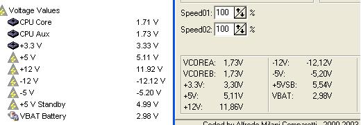

Elpis Δημοσιεύτηκε Φεβρουάριος 13, 2004 #1 Κοινοποίηση Δημοσιεύτηκε Φεβρουάριος 13, 2004 γεια χαρα σε ολους... εχω ενα pro-power τροφοδοτικο. 350w πανω λεει: +3.3V 24A +5V 35A +12V 12A +5VSB 2A -5V 0.5A -12V 0.8A η απορια μου ειναι αν αντεχει.. τροφοδοτει εναν αμδ 2600+ (206*10,5 1,75V) δυο ραμς μια fx 5900 ενα cd-rw ενα dvd-rom ενα hdd maxtor 120gb ata133 οι μνημες ειναι στα 2,7... αυτο που με προβληματιζει ειναι οτι οταν κλεινω το βραδυ το πολυμπριζο και το ανοιγω το πρωι το ανοιγω το pc δεν ανοιγει (ανοιγει αλλα δεν κανει "μπιπ " και δεν ανοιγει η οθονη) και πρεπει να αλλαξω τα jumper ωστε να παει σε default ρυθμισεισ μετα να το κλεισω και να τον βαλω κανονικα.... (φοβαμαι να αφησω το πολυμπριζο ανοιχτο γιατι εχω ακουσει περιπτωσεις που εχει καει το πσ ακομα και κλειστο.....) ακομα το τροφοδοτικο δινει μονο 4 για τροφοδοσια ide και motherboard εχειμονο 2 για τροφοδοσια και δεν ξερω πως να βαλω και αλλους ανεμηστηρες... πως να τροφοδοτισω και αλλους? και μια φοτο με τις τασεισ απο speed fan και aida 32... σε idle.. αν και ειναι ταυροχρονα εχουν διαφορες και δεν ξερω γιατι.. (πολυμετρο δεν εχω) Ευχαριστω Link to comment Share on other sites More sharing options...

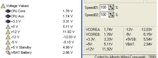

voudas Φεβρουάριος 13, 2004 #2 Κοινοποίηση Φεβρουάριος 13, 2004 προφανώς η μητρική σου τροφοδοτεί τη cpu από τα 12v...δώσε καλύτερα screenie@full loadτα φανς θα τα βάλεις με επεκτάσεις... και σκέτες θα βρεις αλλά συνήθως το καλώδιο που έρχεται μαζί με κάθε νέο φαν έχει και αρσενικό βύσμα πάνω για να μην τερματίζει εκεί το μόλεξ Link to comment Share on other sites More sharing options...
Elpis Φεβρουάριος 13, 2004 Author #3 Κοινοποίηση Φεβρουάριος 13, 2004 και μια σε full... Link to comment Share on other sites More sharing options...
