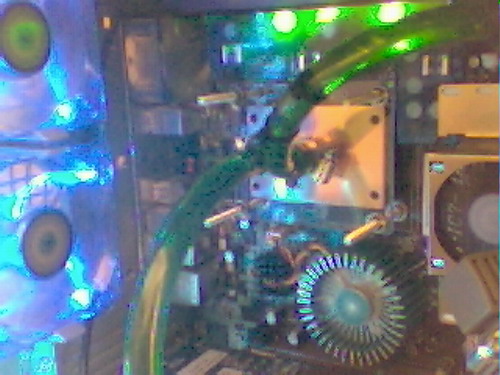

Χτες βραδυ και μετα απο απανωτες κακοτυχιες καταφερα επιτελους να το στησω! Τα αποτελεσματα ειναι φοβερα! 30+ βαθμους κατω απο την στοκ που ειχα τις τελευταιες μερες και 10 κατω απο την sp-94! Ειμαι δηλαδη στους 43-44 full load και 38 idle! Και αυτο χωρις τους 12αρηδες που δυστυχως δεν ηρθαν και ετσι το ψυγειο ψυχεται απο δυο αξιοθρηνητους 9αρηδες που κανουν πολυ φασαρια χωρις να εχουν καποιο αποτελεσμα!
Πεισσοτερα συντομα καθως ειμαι σε φαση δοκιμων αλλα παρτε ενα μικρο teaser!!!!
Ακολουθουν καποιες φωτο! Ειναι με webcam, δυστυχως δεν εχω ψηφιακη!

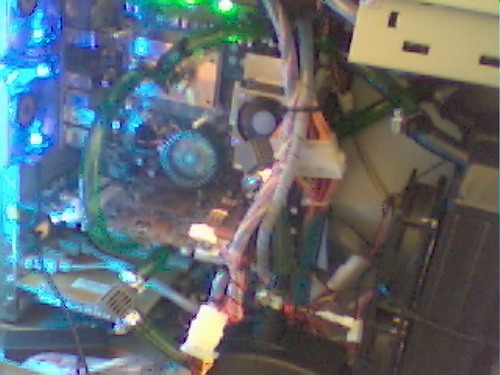

Τα παντα εχουν μπει μεσα στο κουτι σε κλειστο κυκλωμα χωρις τανκ και τα καλωδια δεν τα εχω συμαζεψει ακομα οποτε μην με κραξετε!!:D Ξεκιναμε λοιπον!

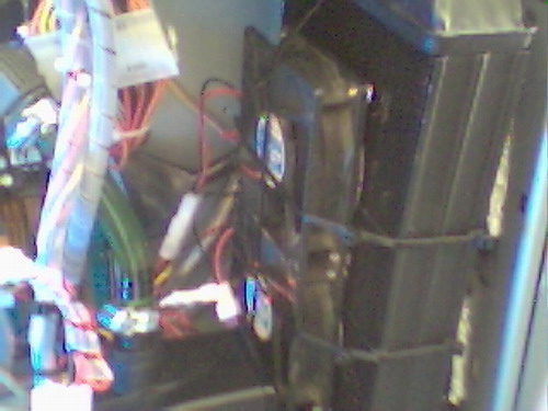

Το ψυγειο με τα χαζοανεμηστηρια! Αντε να ερθουν οι enermax να χαρω για τα καλα!
EDIT: Ξεχασα να αναφερω οτι απο την αλλη μερια του ψυγειου υπαρχουν βιδωμενοι πανω στο κουτι δυο ανεμηστηρες 8cm αθορυβοι που φερνουν φρεσκο αερα πανω στο ψυγειο!
ωχχχχχχ!!!!!
το ματι μουυυυυυ...........ελπιζω η καμερουλα που περιμενω να μην βγαζει τετοιες γιατι την κατσαμε........Ρε δαιδαλε για προσπαθησε να μην την κουνας τοσο πολυ μπας και εχουμε καμια καθαροτερη.........παω για φαι τωρα.τα λεμε ξανα το βραδακυ........χαιρετωωωωωω
Αρχική απάντηση από greekfragma
ωχχχχχχ!!!!!
Να φανταστεις οτι αυτες εχουν βγει με την καλυτερη δυνατη ποιοτηα και με την καμερα σε αυτοσχεδια βαση!!! Ευτυχως που ηταν τσαμπε η καμερουλα γιατι αν την ειχα πληρωσει θα μου ειχε κακοφανει πολυ!

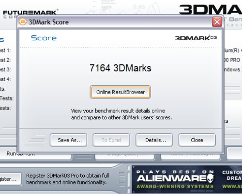

Δαιδαλε ωρεος!Aντε και με 8000 3dmark2k3.Πρεπει να αρχιζω να ψαχνομαι και εγω για gpu και A64 block γιατι σα πολυ καιρο εχει κατσει απραγη η l30
μεγειες και απο μενα καλοδουλευτα !!!!!!!!!!!!!!
Δεν φενωνται και πολυ καλα στις φοτογραφιες αλλα εχουν ερθει ωραια στο κουτι σου παρα το μεγεθος του ψυγειου...!!!!!!!!!!
Αρχική απάντηση από johns
Δεν ηταν και πολυ ευκολο να τα φερω οπως εγω θελω μεσα στο κουτι αλλα ο επιμενων νικα και πιστευω ουι το αποτελεσμα ειναι αρκετα καλο.
Για να δουμε με το δικο μου τελικα πως θα ερθουν ??? αρκετα δυσκολο για μεσα..!!!
ωραίος δαίδαλε... καλοδούλευτα όλα...
ένα σχόλιο μόνο (καλό και "κακό")
καλό: το ψυγείο σου είναι ψυγειάρα ως γνωστόν
κακό: γι'αυτό το λόγο μην περιμένεις εντυπωσιακή διαφορά με νέους ανεμιστήρες... άπάγει τη θερμότητα πολύ αποτελεσματικά ακόμα και με μικρούς...
Bασικα βουδα αυτο που ειδα ειναι οτι οι ανεμηστηρες ψυχουν ενα μερος μονο του ψυγειου και το αλλο μενει αρκετα ζεστο! Ακομα οι 12αρηδς εχουν και αλλο σκοπο! Αυτος που θα ειναι στο κατω μερος θα φυσαει και την ζεστη λ30! Βασικα πιστευω οτι ισως μια διαφορα 2-3 βαθμων να την εχω αλλα κυριως θα εχω αθορυβο συστημα καθως οι 9αρηδες κανουν πολυ φασαρια! Θα δουμε! Προς το παρων θα πρεπει να βολευτω με αυτους για 1-2 εβδομαδες ακομα!
Μεγεια σου και απο μενα Δαιδαλε.Κατα την γνωμη μου οι 12αρηδες οριακα θα δωσουν κατι οποτε κανα 2 βαθμους κατω θα του εχεις.Παντως εαν μπορουσες το ψυγειο να το αλεις στο ταβανι του κουτιου καλο θα εκανε...Α και εξαερωσε καλα το ψυγειο εμενα και μετα απο 2 μερες κατι ψηλα αερα βγαζει.
